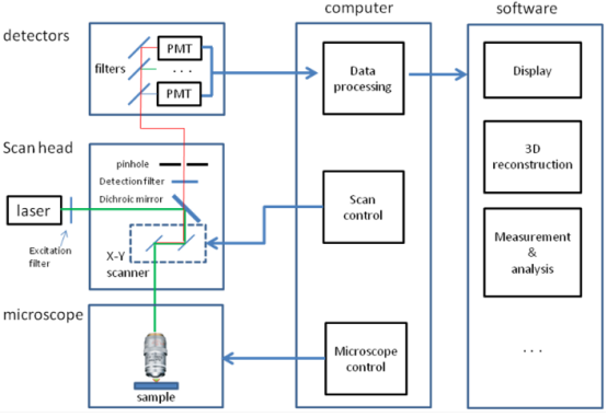

显微镜
激光共聚焦显微镜原理框图

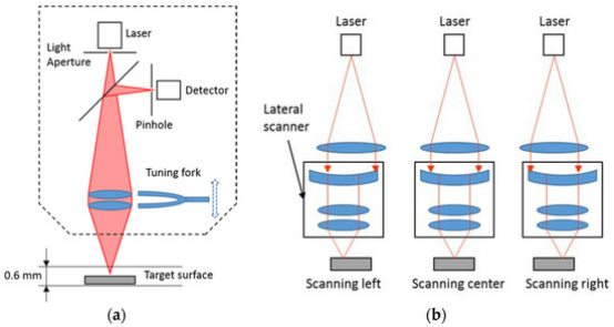

显微镜
共焦传感器的工作原理
