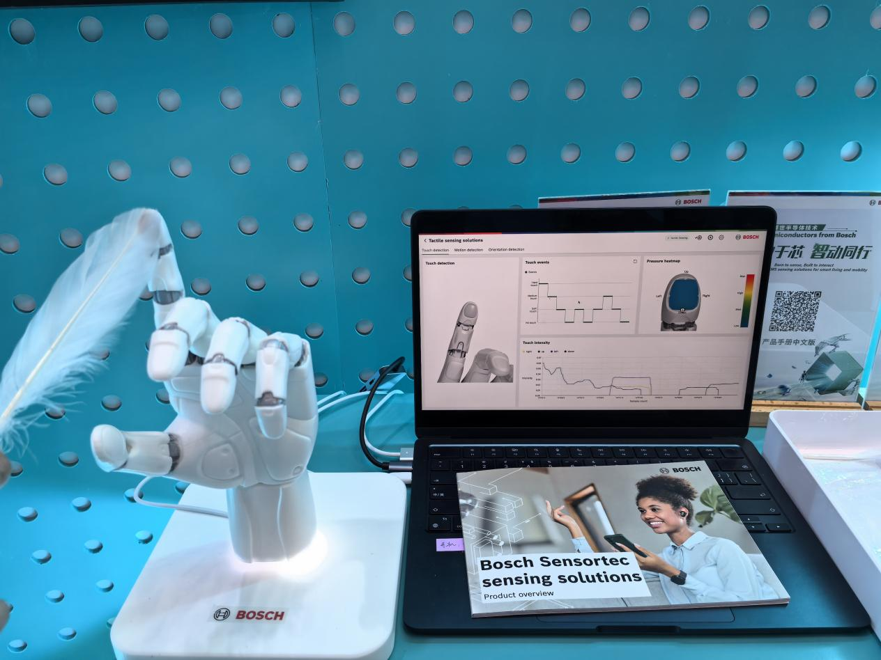

随着具身智能的兴起,机器人对传感器的需求已不再局限于简单的导航。Bosch Sensortec正探索传感器技术的跨界融合,将高灵敏度的消费级压力计应用于机器人灵巧手。
在展会上,Bosch Sensortec展示了一款采用了其气压传感器、磁力计、IMU的灵巧手,经过精密的算法调优与部署,该传感器已具备极致的微力感知能力,即便是羽毛划过指尖的微弱触碰,也能被精准感知压力、实现姿态平衡与控制,并实时反馈数据完成精确操作。
