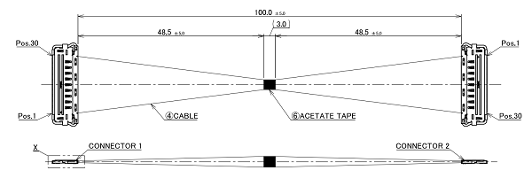

一、极细同轴线为什么“细而不弱”?
I-PEX 82188-100B-02-D 属于 CABLINE-VS II 系列,本质是一条 30Pin、40AWG 的极细同轴线束,长度100mm,主要用于eDP、MIPI等高速差分信号。它的抗干扰能力,核心来自同轴结构本身:中心导体 + 绝缘层 + 编织屏蔽层 + 外被;信号在“封闭电磁环境”中传输;外部干扰难以进入,内部信号不易泄露;和普通排线(FFC/FPC)相比:
极细同轴 = 天然屏蔽结构
FPC = 依赖外部设计补偿EMI
再叠加 40AWG 超细导体,使其可以在极小空间内实现高密度布线,同时保持阻抗一致性(通常100Ω差分),这是它“又细又稳”的根本原因。

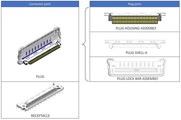

二、连接器如何进一步提升抗干扰性能?
这类线束的性能不仅取决于线材,还高度依赖连接器系统;该型号线束通常搭配的连接器为:I-PEX 20847-030T-01,这是 CABLINE-VS II 系列中的 30Pin 插头,其设计重点包括:
1、0.5mm间距高密度端子排列(缩短信号路径),
2、全屏蔽金属壳体结构(降低辐射),
3、锁扣式连接(Mechanical Lock)(保证接触稳定),
4、优化接地路径(GND先行接触)。
工程意义:降低连接界面反射(Return Loss)、抑制串扰(Crosstalk)、提升整体EMI表现;简单说:极细同轴负责“传得干净”,连接器负责“接得稳定”。

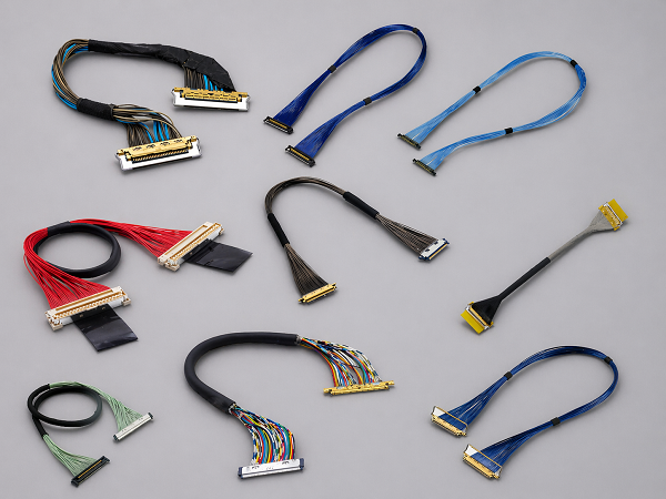

三、为什么在笔记本/屏线中几乎标配?
像 82188-100B-02-D 这种线束,几乎是以下场景的“默认解法”:笔记本 eDP 屏线、摄像头模组(MIPI CSI)、平板/一体机显示连接、工业设备高速板间连接;原因很直接:
1、空间极小(轻薄化趋势),
2、速率极高(几Gbps甚至更高),
3、EMI要求严格(整机认证压力)。
只有极细同轴线束,才能同时满足这三点。

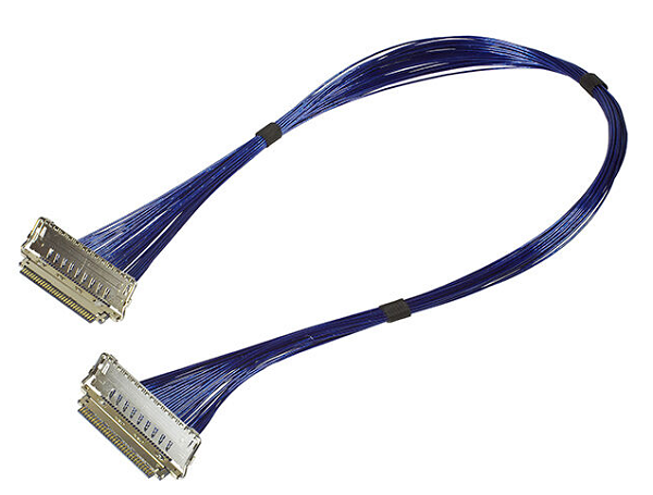

四、选型和兼容与替代方案参考及建议
在实际B端选型或国产替代中,这一类线束不能只看“外形一致”,而要重点关注以下维度:
4.1、连接器匹配:是否兼容 20847-030T-01接口、Pin定义(1-N / Mirror)是否一致。
4.2、电气性能:差分阻抗:100Ω ±10%,插入损耗(Insertion Loss),串扰(NEXT/FEXT)。
4.3、线材规格:是否为 40AWG极细同轴、屏蔽覆盖率(直接影响EMI)。
4.4、结构可靠性:锁扣保持力、插拔寿命(通常≥30次)、弯折寿命(动态应用很关键)。
实战建议:替代时优先“连接器系统兼容”,其次才是线材;高速项目建议做 SI仿真 + 实测验证(TDR/眼图);不建议用FPC直接替代极细同轴(风险极高)。
