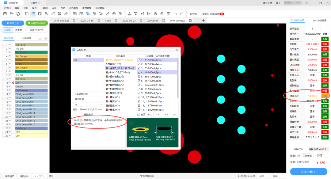

华秋DFM软件正是为解决这一痛点而生,作为国内首款免费的PCB可制造性分析软件,它能直接从设计源头上帮你“排雷”。
针对钻孔环节,华秋DFM专门开发了全面的检查规则
● 漏钻孔检测:插件孔为DIP器件引脚,如果设计缺孔会导致器件无法插件焊接;成品后补钻孔则孔内无铜导致开路,无法补救;
● 多余孔检测:识别Gerber文件与钻孔层不对应、不该有孔的地方出现孔位的情况;
● 钻孔精度检查:检查孔距、孔到铜的间距是否符合制造能力,孔环大小是否足够,避免因孔环过小导致开路风险;
● 非导通孔分析:针对盲埋孔的导通层属性,检查是否存在仅导通一层导致非导通的情况;
● 孔密度分析:孔密度过大会影响生产成本和交期,软件可提前预警。
华秋DFM还将孔分析功能进一步拆分为镭射孔与机械孔两类,针对高密度PCB及IC载板等精细化工艺要求,分析更细化、结果更精准。
更重要的是,华秋DFM的检查不仅仅是“发现问题”,还会基于板厂的真实工艺能力参数,给出具体的优化建议和修改方案。从检查、定位到优化,一步到位,帮你从根本上杜绝钻孔隐患。
