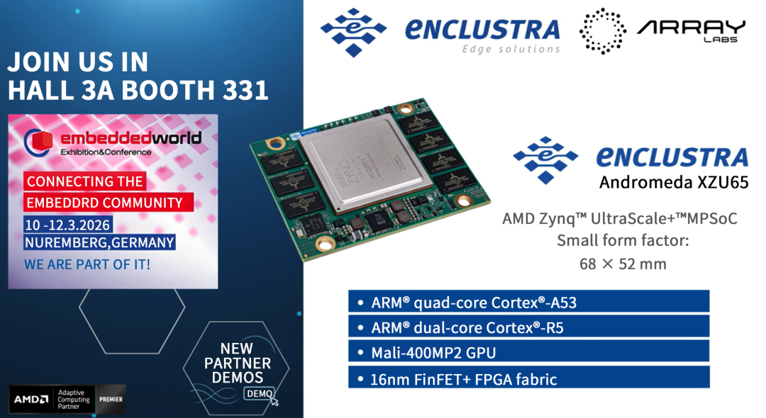

演示的核心——Andromeda XZU65 SoM,搭载了AMD Zynq UltraScale+ MPSoC。该芯片将FPGA可编程逻辑与ARM多核处理器融合在同一芯片上。FPGA部分以极低功耗完成海量雷达原始数据的并行滤波、FFT和波束形成;ARM核则负责上层决策、通信和系统管理。

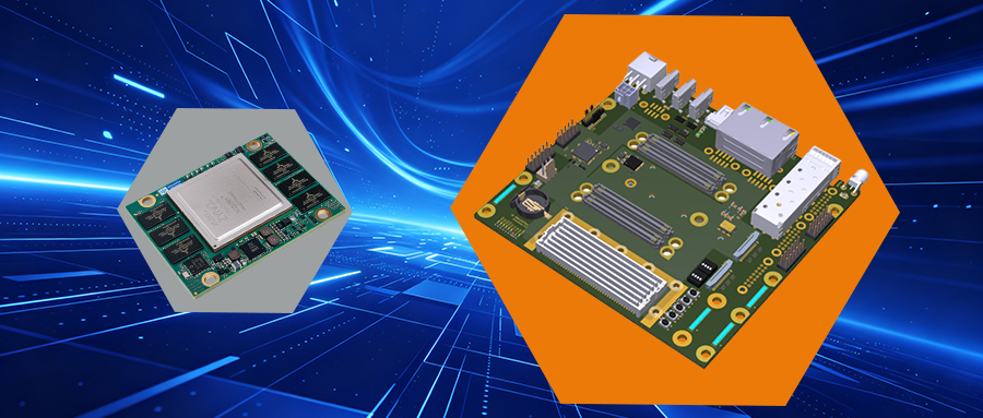

Andromeda XZU65核心板 + Andromeda ST5底板
Andromeda XZU65 SoM与Andromeda ST5底板的组合,提供了高速内存、多通道连接和工业级可靠性,正是这种“交钥匙”能力的地基。
