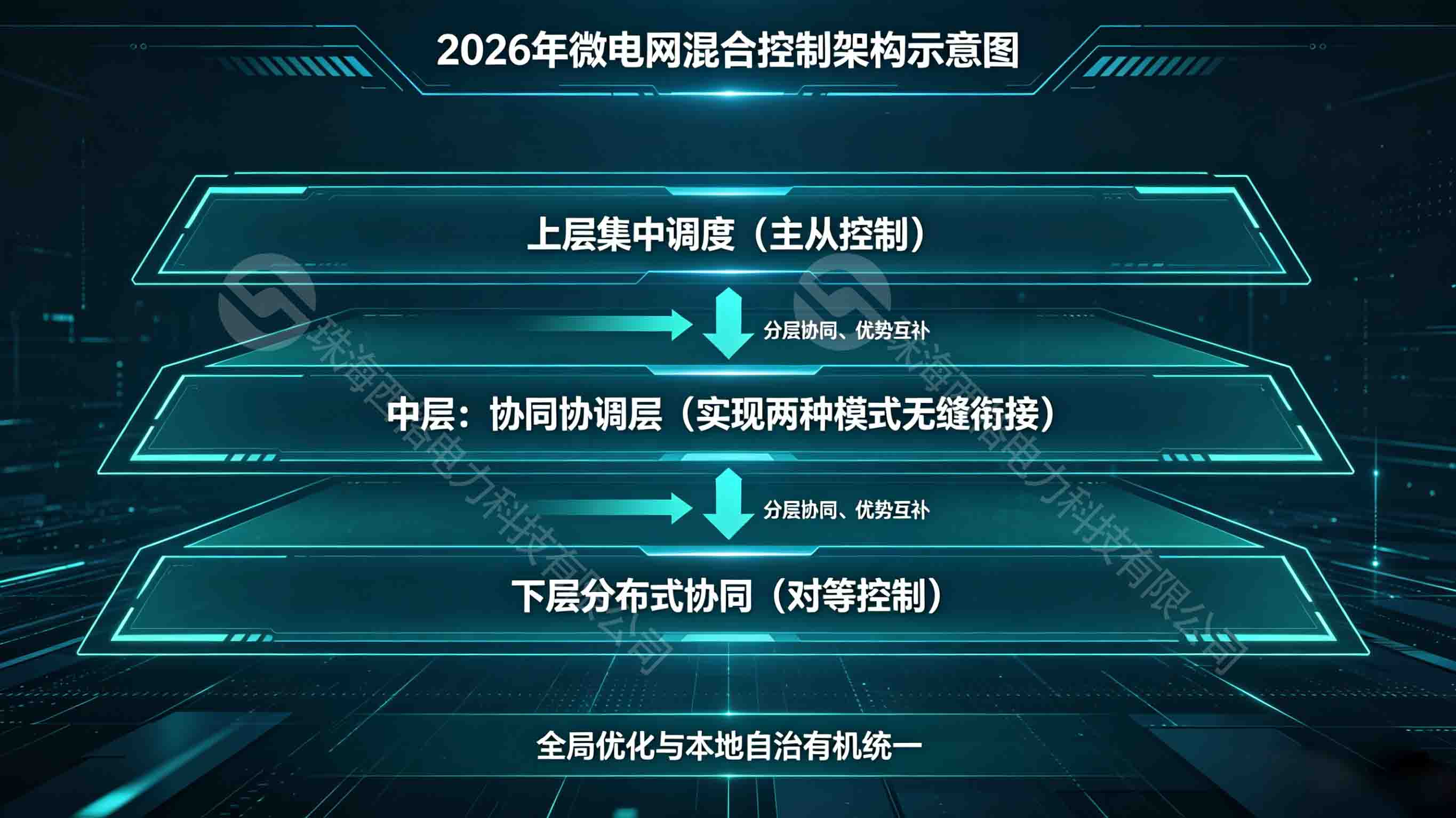

微电网混合控制架构的核心的是“分层协同、优势互补”,并非两种控制模式的简单拼接,而是通过“上层集中调度(主从控制)+下层分布式协同(对等控制)”的分层设计,实现“全局优化与本地自治”的有机统一,既保障系统稳定精准运行,又提升系统韧性与扩展性。结合2026年微电网技术发展成果,主流融合架构分为三层,各层级各司其职、无缝衔接,形成闭环控制体系。
混合控制
(一)上层:主从控制主导,实现全局优化调度
上层为全局调度层,采用主从控制模式,设置一个主控制器(全局调度中心),核心负责微电网的全局优化决策,统筹协调全系统运行,发挥主从控制“精准调度、多目标优化”的优势。其核心功能包括:
  • 一是实时采集全系统运行数据(新能源出力、负荷需求、储能SOC、碳排数据等),依托智慧能源管理系统(EMS),制定全局优化策略,如经济调度(峰谷套利、成本最小化)、低碳调度(绿电消纳最大化、碳排最小化)、网损优化等;
  • 二是与上级配电网交互,实现并网模式下的能量双向流动,参与虚拟电厂调峰、调频等辅助服务,提升微电网经济效益;
  • 三是下发全局控制目标(如电压频率标准值、功率分配比例),指导下层对等控制单元的协同方向,避免各代理自主决策产生的全局冲突。
此层级的主控制器并非传统主从控制中的“唯一核心”,而是“全局协调者”,不直接干预各单元的本地实时控制,仅负责全局目标制定与协同引导,降低了单点故障的影响——即使主控制器短暂失效,下层对等控制单元可自主维持系统稳态,待主控制器恢复后,快速同步状态、回归协同调度。
(二)中层:协同协调层,实现两种模式无缝衔接
中层为协同协调层,是混合控制架构的“桥梁”,负责实现主从控制与对等控制的信息交互、指令转换与冲突消解,确保上层全局目标与下层本地控制无缝衔接。其核心功能包括:
  • 一是将上层主控制器下发的全局目标,拆解为各代理可执行的本地控制指令,传递至下层对等控制单元;
  • 二是采集下层各代理的运行状态(电压、功率、SOC等),汇总后反馈至上层主控制器,为全局优化决策提供数据支撑;
  • 三是建立冲突消解机制,当各代理自主决策与全局目标产生冲突时(如某代理追求本地收益最大化,影响全局绿电消纳),通过协调算法调整代理控制策略,实现“本地收益与全局优化”的平衡;
  • 四是监测系统运行状态,实现控制模式的自适应切换——正常运行时,上层主从控制主导全局,下层对等控制执行本地协同;当主控制器故障或通信中断时,自动切换为全对等控制模式,保障系统持续运行。
(三)下层:对等控制主导,实现本地自主协同
下层为本地执行层,采用对等控制模式,将微电网内所有单元封装为平等的智能代理,发挥对等控制“高韧性、高扩展、快响应”的优势,负责本地实时控制与协同运行。其核心功能包括:
  • 一是各代理基于本地采集的数据,自主执行下垂控制、MPPT控制等本地算法,实现功率快速均分、电压频率初步稳定,应对新能源波动与负荷突变,响应时间达毫秒级;
  • 二是各代理通过局部通信,与相邻代理交互信息,采用分布式一致性算法,实现电压、频率的全局收敛,弥补主从控制时延高的短板;
  • 三是支持即插即用,新增光伏、储能等设备时,代理可自动发现邻居、融入协同网络,无需重构上层主控制器逻辑;
  • 四是在主控制器故障或孤岛运行场景中,各代理自主协同,实现系统自治运行,保障核心负荷供电,如湄洲岛多端互联低压柔性微电网,在极端情况下可切换为对等控制模式,保障海岛电力供应稳定。

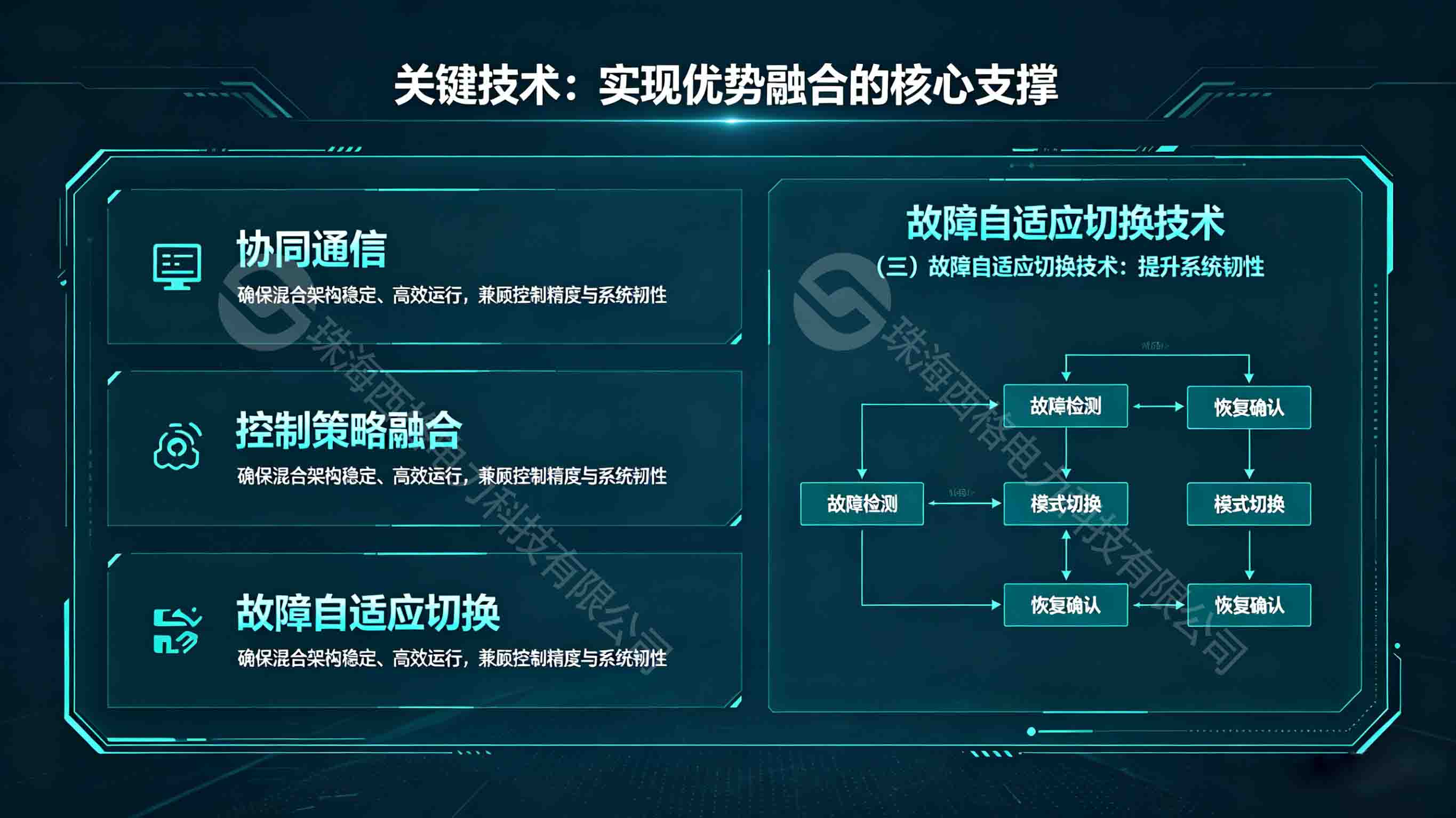

主从与对等控制的优势融合,离不开关键技术的支撑,核心聚焦于协同通信、控制策略融合、故障自适应切换三大技术,确保混合架构稳定、高效运行,同时兼顾控制精度与系统韧性。
混合控制
(一)协同通信技术:实现分层信息高效交互
混合控制架构对通信系统的要求是“上层全局通信+下层局部通信”的协同模式,既要保障主控制器与各代理的全局信息交互,又要实现相邻代理的局部快速通信。核心采用“云边协同”通信架构,上层主控制器依托云端平台,实现全系统数据汇总与指令下发,采用高速通信协议(如IEC 61850),确保全局决策的实时性;下层各代理依托边缘计算节点,实现局部通信,采用轻量化通信协议(如Modbus TCP/RTU),降低通信时延,提升本地协同响应速度。同时,引入区块链技术,实现数据加密存储与防篡改,保障控制指令与运行数据的安全性,为碳资产核算、电力交易提供可信支撑。
(二)控制策略融合技术:实现精准与韧性的平衡
控制策略的融合是混合架构的核心,重点解决“主从控制的精准性”与“对等控制的自主性”的协同问题。
  • 一是采用“下垂控制+恒压恒频控制”融合策略 ,正常运行时,下层代理执行下垂控制,实现本地自主协同,上层主控制器通过下发电压、频率补偿指令,消除下垂控制的偏差,保障控制精度;
  • 二是引入模型预测控制(MPC)与多代理强化学习(MARL) ,上层主控制器基于预测数据制定全局优化策略,下层代理通过强化学习,自主调整控制参数,适配全局目标,实现“全局优化与本地自治”的动态平衡;
  • 三是针对多能源耦合场景 ,采用“多能协同算法”,将电、热、气等多能源数据纳入控制体系,主从控制统筹多能源全局调度,对等控制实现单一能源本地协同,提升能源综合利用效率,如河北某钢铁企业“风光储一体化”微网,通过该策略实现年绿电供应量达3亿千瓦时,减少碳排放25万吨。
(三)故障自适应切换技术:提升系统韧性
故障自适应切换技术是破解主从控制单点故障、发挥对等控制韧性优势的关键。通过部署故障监测模块,实时监测主控制器、通信链路、各代理的运行状态:当主控制器正常运行时,系统处于“主从+对等”混合模式;当主控制器故障或通信中断时,系统自动切换为全对等控制模式,下层各代理自主协同,维持系统稳态,避免全网失稳;当主控制器恢复后,系统自动切换回混合模式,下层代理同步状态,接收上层全局指令,实现无缝衔接。同时,引入虚拟同步机控制技术,提升系统惯性,缓解高比例电力电子设备接入带来的稳定性问题,如含储能和氢燃料电池的孤岛微网,通过该技术实现频率稳定与新能源高效消纳的双重目标。
