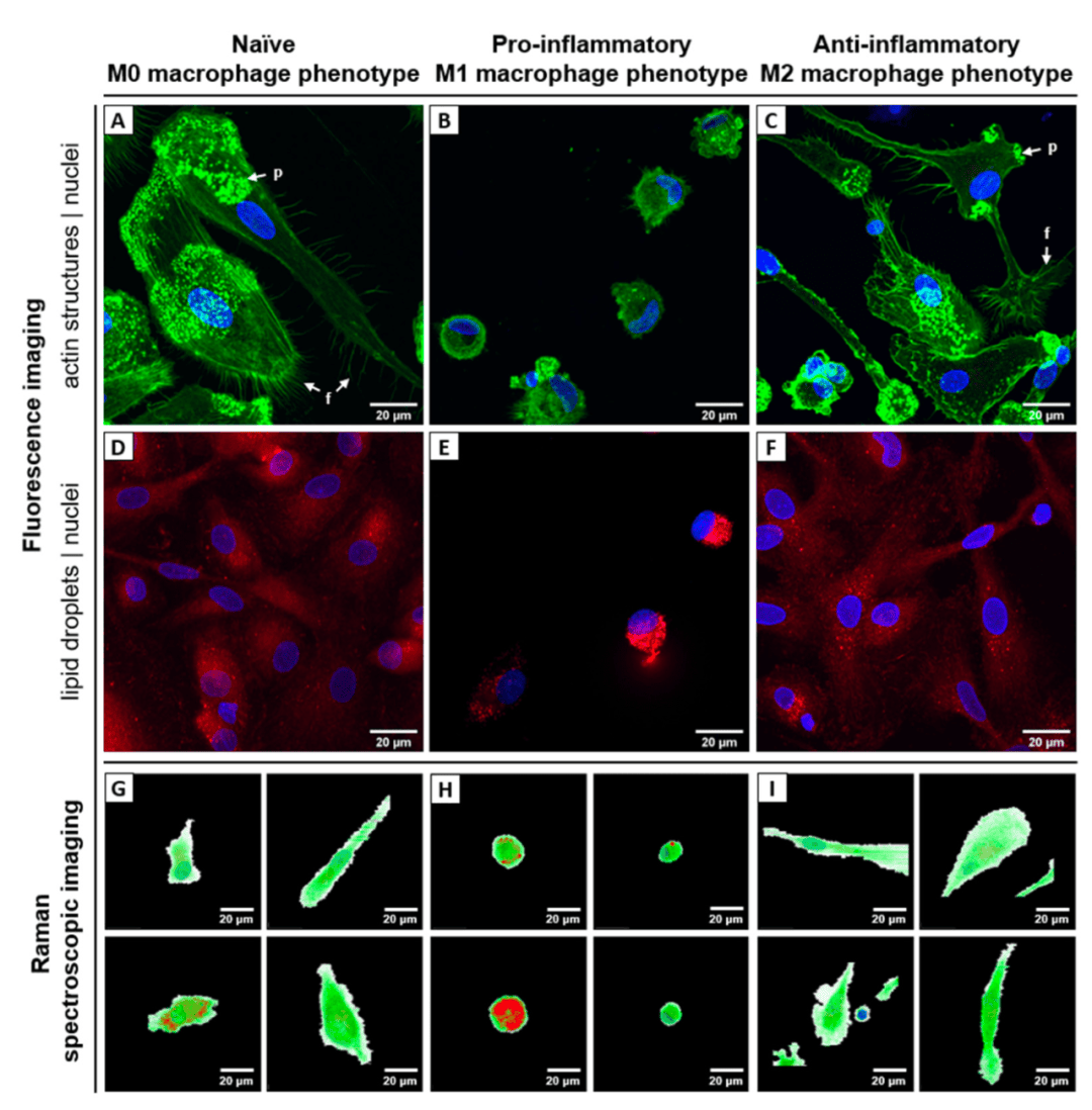

一、生物样品(细胞 / 蛋白质 / 组织):785nm 近红外,温柔又高效
检测
样品痛点:生物样品脆弱,怕强光损伤;细胞、蛋白质自带“自体荧光”,容易干扰信号。
适配波长:785nm 近红外激光
为什么是785nm?它就像 “温和的探照灯”—— 既能避开生物分子(如黄素、色氨酸)的荧光激发区间,大幅降低自体荧光干扰,又不会像紫外 / 短波长可见光那样产生光热效应,避免细胞变性、蛋白质结构破坏。
比如检测活体细胞内的脂质分布时,用785nm 激光能清晰捕捉脂质的拉曼特征峰(2850cm-1),同时保持细胞活性;分析蛋白质二级结构时,也不会因激光损伤导致α- 螺旋、β- 折叠的特征峰偏移。

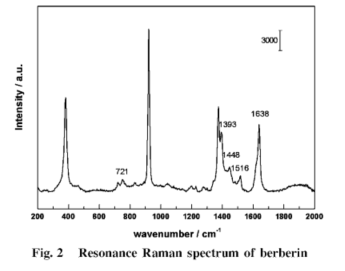

二、高荧光样品(染料 / 中药 / 红酒):1064nm,让荧光 “退散”
样品痛点:含共轭体系(如染料分子)、色素(如中药成分、红酒花青素)的样品,一遇激光就会发出强荧光,完全覆盖拉曼信号。
适配波长:1064nm 近红外激光
1064nm 是高荧光样品的 “克星”!它的光子能量更低,远低于大多数荧光分子的激发阈值 —— 就像用 “低能量光线” 照样品,荧光分子 “懒得被激发”,自然不会产生强背景。
举个例子:检测红酒中的单宁成分时,用532nm 激光会因花青素荧光导致谱图一片空白,而换用 1064nm 激光后,单宁的特征峰(1610cm-1)能清晰显现;分析中药黄柏中的小檗碱时,1064nm 也能轻松穿透荧光干扰,精准定量有效成分。

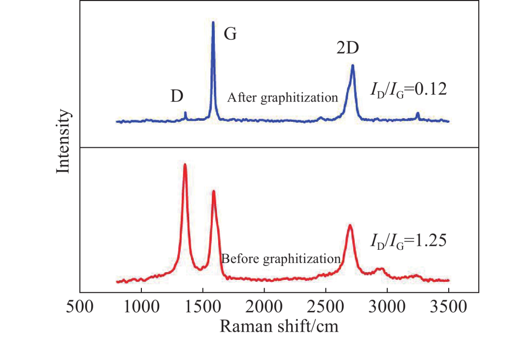

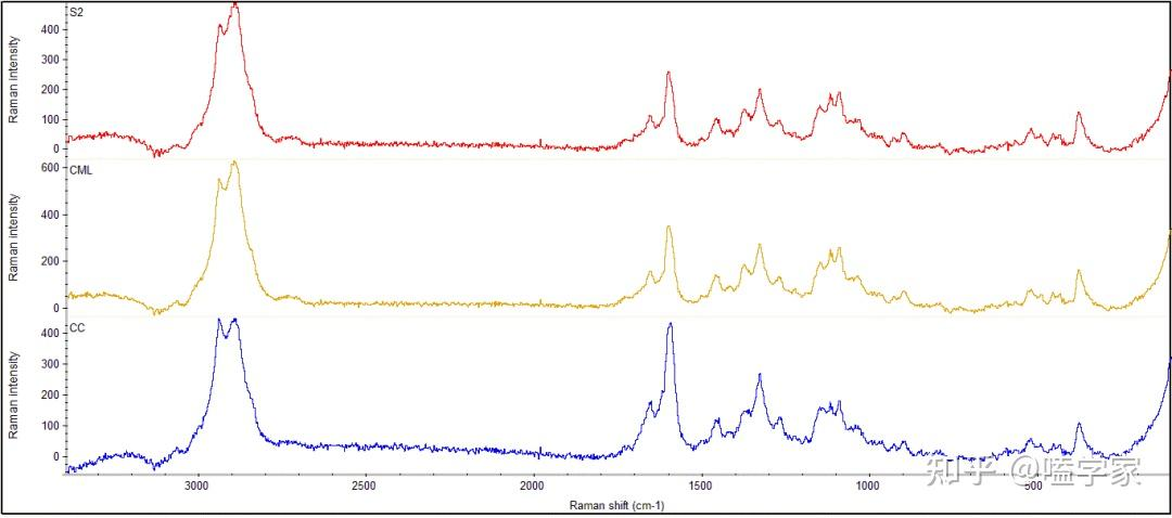

三、深色 / 高吸收样品(煤炭 / 金属氧化物 / 碳材料):532nm 可见光,穿透性拉满
样品痛点:深色样品(如煤炭、石墨)或高吸收材料(如氧化铁、氧化铜)会大量吸收激光能量,导致表面过热,还没测到信号样品就已碳化;短波长激光易被吸收,长波长激光则信号强度不足。
适配波长:532nm 可见光激光
532nm 的优势在于 “平衡穿透与信号”:作为可见光,它比近红外激光更容易被这类样品的分子吸收后产生拉曼散射,信号强度足够;同时又不像紫外激光(如 325nm)那样被过度吸收导致样品损伤。
比如检测煤炭的煤化程度时,532nm 激光能穿透煤炭表层,捕捉到不同煤种(褐煤、烟煤、无烟煤)的特征峰差异(如无烟煤的 1330cm-1 峰更尖锐);分析金属氧化物涂层时,也不会因激光吸收导致涂层脱落。

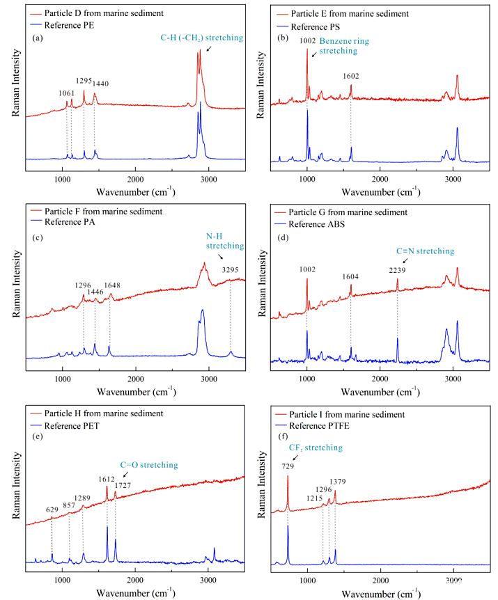

四、微量 / 弱信号样品(痕量污染物 / 纳米材料):633nm,灵敏度 “天花板”
样品痛点:水中的微塑料、空气中的痕量VOCs、纳米颗粒等样品,拉曼信号本身极弱,普通波长很难捕捉到,容易被背景噪音掩盖。
适配波长:633nm 红光激光
633nm 是弱信号检测的 “灵敏猎手”!它的光子能量与多数小分子、纳米材料的振动能级匹配度高,能高效激发拉曼散射,同时背景噪音(如瑞利散射)较低,信噪比远超其他波长。
比如检测饮用水中浓度仅0.1ppm 的微塑料颗粒时,633nm 激光能清晰捕捉到聚乙烯的 2910cm-1 特征峰;分析金纳米颗粒的表面等离激元效应时,也能通过微弱的拉曼增强信号,精准判断纳米颗粒的粒径分布。

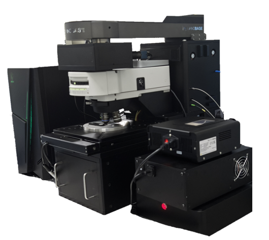

HyperRam 全自动拉曼:不用纠结波长,样品放进去就对了
检测
虽然波长选择有法则,但实际检测中常遇到“同一批样品有多种类型”(比如既测细胞又测中药),手动换波长、调参数不仅麻烦,还容易出错。这时,昊量光电 HyperRam 全自动拉曼系统,直接把 “波长选择难题” 变成了 “一键解决”:
1
多波长全自动切换,覆盖所有样品场景
内置532nm、633nm、785nm、三大核心波长,其他激光波长可选配,无需手动更换激光器—— 检测细胞时自动切 785nm,测二维材料时切532nm,测微塑料时切 633nm,系统根据样品类型智能匹配最优波长,新手也能操作。
2
智能信号优化,不用反复调参数
针对不同波长的特性,HyperRam 自带专属算法:用 1064nm 测高荧光样品时,自动增强信号强度;用 532nm 测深色样品时,实时调节激光功率避免损伤;弱信号样品检测时,自动延长积分时间提升信噪比,无需手动试错。
3
全场景适配,不用换设备
无论是液态的水样、固态的煤炭、气态的污染物,还是微量的纳米材料,HyperRam 通过波长切换 + 样品台自动调节(如液体池、显微聚焦),一台设备就能搞定所有检测需求,省去多台仪器的采购成本。
选对工具,比选对波长更重要
与其花时间研究“哪种波长适合我的样品”,不如让 HyperRam 帮你 “自动选对波长”。它不仅解决了波长选择的痛点,更通过全自动流程(从样品定位到数据分析),让拉曼检测从 “技术活” 变成 “随手活”。
