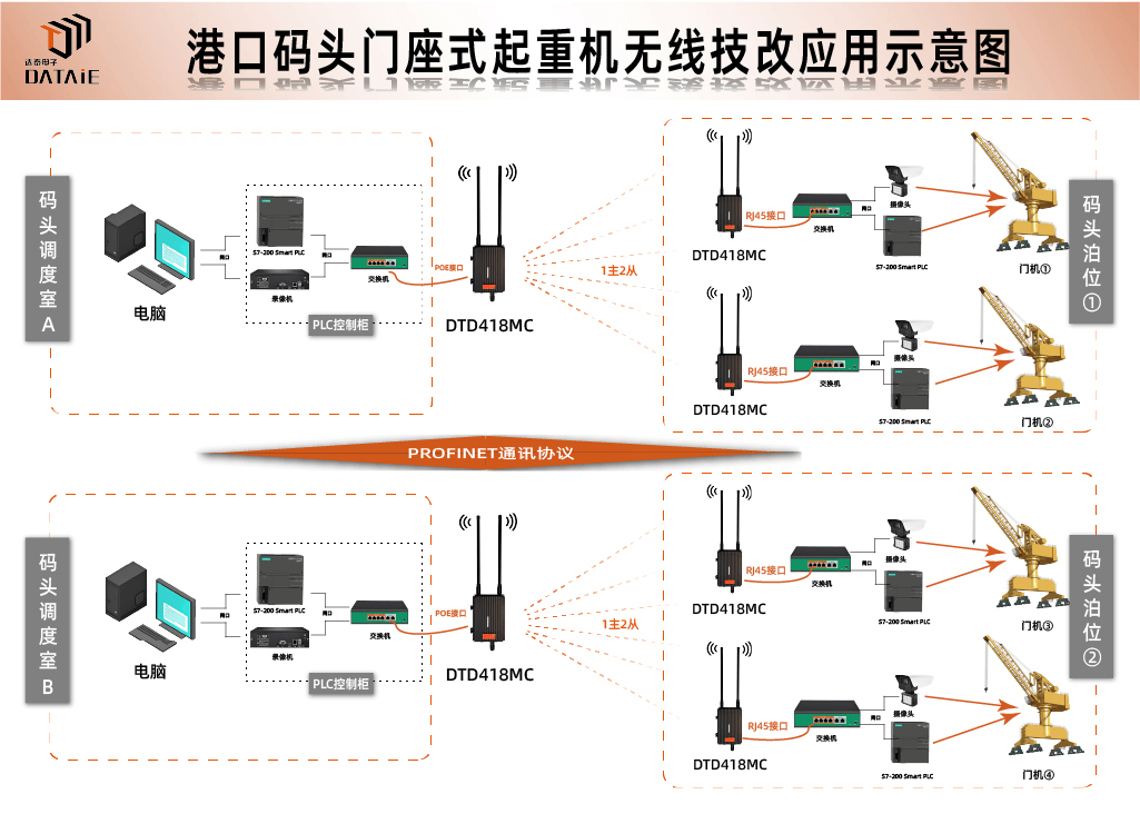

本项目旨在为业主构建一套高可靠的无线通信链路,以连接2个码头泊位上的4台门机与监控调度室。系统需满足实时传输门机运行状态、故障信号及作业监控画面的通讯数据需求。经卫星地图勘测,通信链路距离约为800米,且传输路径中存在楼宇建筑遮挡,属于典型的非视距传输场景,对信号的穿透力与稳定性提出了挑战。
智慧港口
鉴于门机作业移动范围大,传统有线方案受物理连接限制,线缆易磨损断裂,导致运维成本高昂且维护困难。因此,业主决定摒弃有线部署,采用无线方式建立通讯链路,以解决物理线缆带来的固有缺陷。
项目地处港口码头,无线通信设备需抵御多重严苛挑战:一方面,需克服港口强电磁干扰、门机动态作业遮挡高盐雾强振动等恶劣工况,解决由此引发的信号延迟及链路不稳定问题;同时,系统需承载高清视频传输任务,大带宽需求进一步增加了无线部署的难度。另一方面,鉴于数据安全性与稳定性的高标准要求,为防范数据泄露、篡改及非法接入风险,提升抗干扰能力,切实保障控制指令与监控数据安全,方案沿用全数字加密无线传输技术,构建端到端的安全防护体系。
经了解,码头调度监控室的功能为监控现场门机的工作画面,以及通过西门子S7-200Smart PLC向码头泊位2台门机下发控制指令并汇聚运行状态数据,从而也能起到远程排查故障的作用。门机端的核心控制为西门子S7-200Smart PLC,其他设备为多个方位的摄像头数据画面。
码头现场复杂作业环境及各泊位门机至调度控制室距离不一(最远达1000米)的通讯要求,技术团队决定采用一体式工业以太网无线通讯终端,为两个泊位分别部署两套“1主2从”基于Profinet协议下的无线通讯系统,实现远程实时管控监控画面实时传送功能。
无线通讯方案示意图
智慧港口
系统优化设计
本方案所有PLC无线通讯终端采用户外型设计,防尘等级IP68,无线传输距离2KM。摒弃传统远距离采用定向传输方式,采用全向天线,使现场安装更为简单。基于全数字加密无线传输系统,同时确保了无线通讯链路的强抗干扰能力和数据安全性。
工作人员可在调度监控室实时监控门机运行状态、下发控制指令并查看作业视频画面,实现门机远程管控与作业可视化,助力企业完成门座式起重机无线改造,提升作业效率与安全性。
