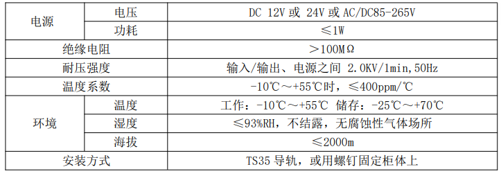

3 通用技术条件
电流变送器

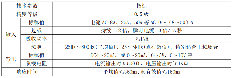

4 产品规格
4.1 DC12V或24V供电款
4.1.1 BA05-AI 交流电流传感器
BA05-AI/I(V) 单相交流电流传感器(平均值法测量)
BA05-AI/I(V)-T 单相交流电流传感器(真有效值法测量)
电流变送器
4.1.2 BA10-AI 交流电流传感器
BA10-AI/I(V) 单相交流电流传感器(平均值法测量)
BA10-AI/I(V)-T 单相交流电流传感器(真有效值法测量)
电流变送器
4.1.3 BA20-AI 交流电流传感器
BA20-AI/I(V) 交流电流传感器(平均值法测量)
BA20-AI/I(V)-T 交流电流传感器(真有效值法测量)
电流变送器
4.1.4 BA50-AI 交流电流传感器
BA50-AI/I(V) 单相交流电流传感器(平均值法测量)
BA50-AI/I(V)-T 单相交流电流传感器(真有效值法测量)
电流变送器

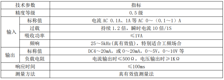

4.1.5 BA50L 交流剩余电流传感器
BA50L-AI/I(V)-T 交流剩余电流传感器(真有效值测量)
电流变送器

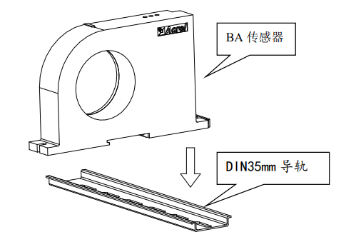

5.2 安装方法
安装方式可选择导轨安装或螺钉固定安装,具体操作如下:
a、导轨安装
选择适合的地方安装标准DIN35mm导轨,将 BA 传感器安装到导轨上即可;
电流变送器

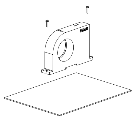

b、螺丝固定安装
在柜体底板上,选择适合的地方开两个与所安装传感器固定孔位置相对应的螺纹孔;
将传感器放置后安装定位螺钉(顺时针)。
电流变送器

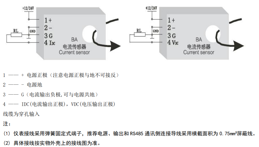

6 接线方式
DC12V 或 24V 供电款接线方式
电流变送器
