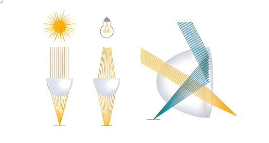

太阳光与普通光源不同,它近似平行光且能量集中。根据GB/T 104852025 标准中“聚焦试验”的定义,当平行光通过透镜或反射件时,可能在某些角度产生局部能量聚集。对于汽车车灯透镜,这意味着:
透镜曲率折射率波段响应会改变光线路径;
聚焦区域能量密度可能远高于周围;
外饰件、反射碗或装饰圈等塑料材料在关键角度下可能过热。
测试
阳光聚焦(a)及前后表面聚焦(b)
真实测试中,工程师曾发现特定视角下透镜产生的聚焦区域热值明显升高,并导致试件表面出现材料变色、软化甚至降解等现象。这一问题对于新车型开发尤为关键,尤其是在高温环境与长时间日照条件下,会直接影响整车的可靠性和耐久性。

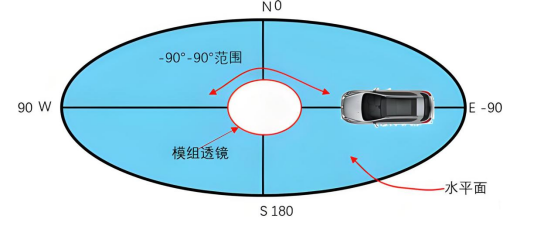

仿真开始通常采用光线追迹方法,按一定步距扫描视角空间。发现可能形成热斑的方位角和倾角后,再缩小步距进行精细扫描。这样的流程可大幅提高效率,并为后续实验提供目标工况。
测试
方位角范围示意图

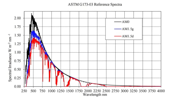

产生与自然物理光谱接近的光谱(如AM1.5G 标准);

标准太阳光谱

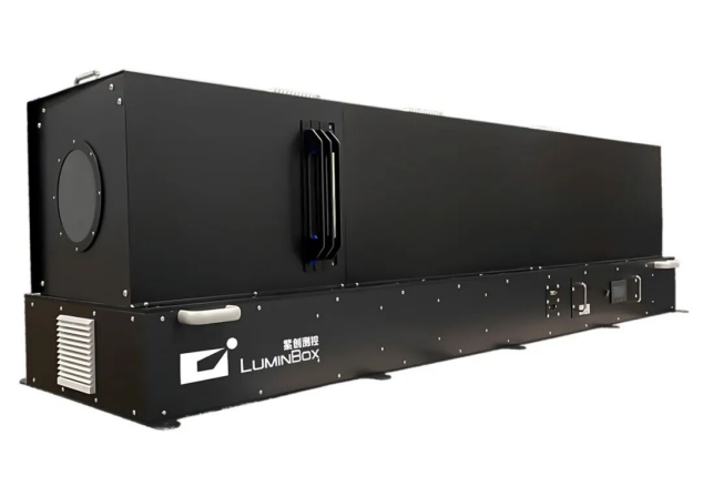

Luminbox全光谱准直型太阳光模拟器
luminbox
紫创测控Luminbox全光谱准直型太阳光模拟器汽车车灯提供高精度老化测试、车灯透镜聚焦测试性能验证,能精准模拟自然光环境支持光谱/ 亮度 / 色温调控
测试
全光谱覆盖350nm-1100nm 光谱,贴近自然光权重
高动态亮度:2 米处 20,000-150,000Lux,满足汽车车灯透镜聚焦测试要求,符合GB/T 104852025 标准
强光抗扰验证:直射模拟复现图像模糊/ 重影问题场景
多场景适应:支持日间/ 夜间 / 隧道等光照动态切换测试
紫创测控Luminbox全光谱准直型太阳光模拟器以精密光学的工程化应用,可有效缩短从基础研究到工业验证的周期,为汽车前照灯的太阳辐射模拟测试提供可靠的“人工太阳”。将实验室级创新转化为产业化能力,助力汽车、航空航天等领域的技术革新。
