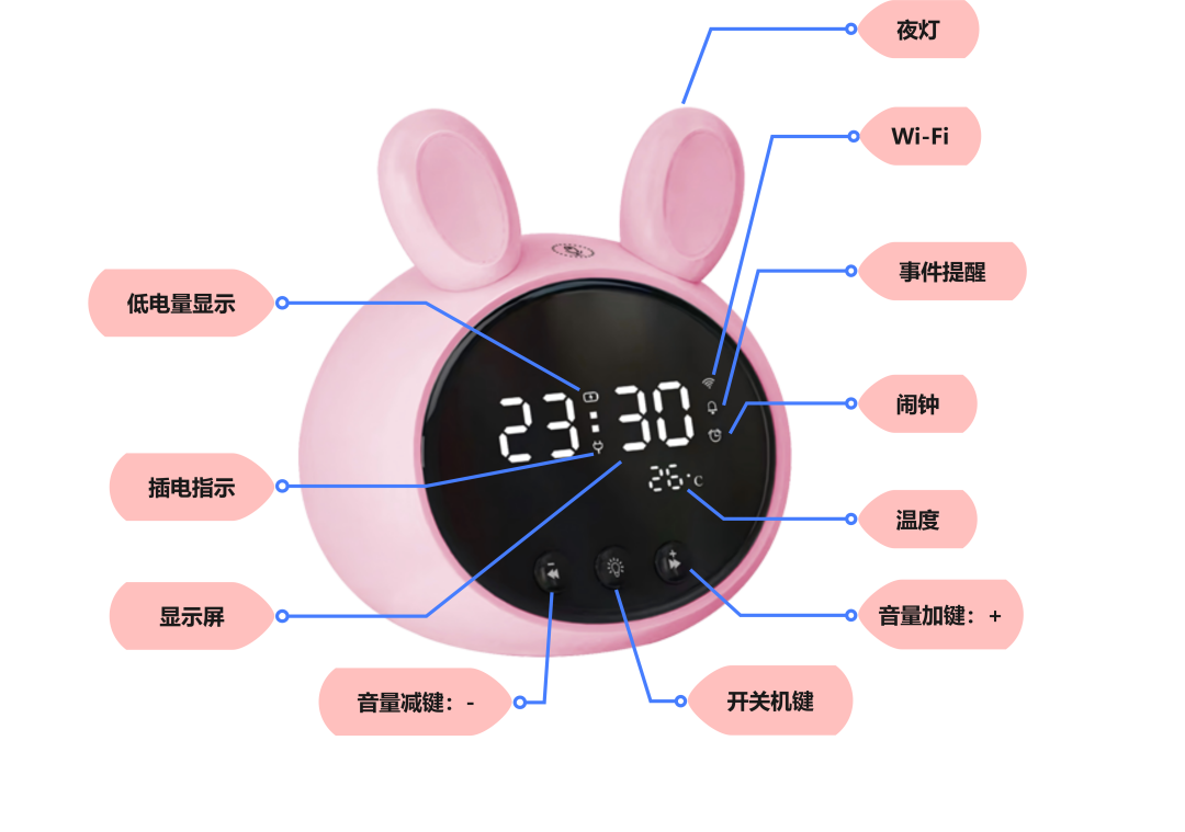

AI兔子智能闹钟A1,外形是一只小兔子造型的桌面设备,尺寸140×125×110mm。
放在书桌、床头或者办公桌上,不占地方,看着也不违和。

显示屏LED数字显示,支持时间/温度/电量
物理按键开关机键、音量+/-键、夜灯控制键
配网方式微信小程序"AI硬件智能体"蓝牙配网
