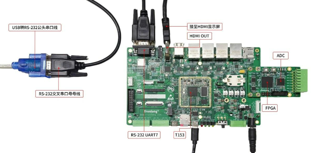

今天给大家分享一个我实测过很稳的方案——全志T153 + FPGA的多通道高速AD数据采集。ARM + RISC-V架构的T153,能通过自带的高速并口Local Bus与低成本FPGA直连,轻轻松松就把8路高速AD数据采集处理做到了“又快又稳”。
国产破局方案
FPGAFPGA
FPGA端
国产FPGA紫光同创Logos PGL25G负责采集8路高速AD数据,然后存入FIFO,并触发中断将8通道200KSPS的AD数据,送到国产ARM处理器T153的高速并口Local Bus。AD是核芯互联国产芯片CL1606,和进口AD芯片做到了pin to pin,软硬件都兼容。
RISC-V端
T153的RISC-V核心运行FreeRTOS系统实现硬实时,然后通过高速并口Local Bus读取AD数据。当AD数据攒够16384Byte,它就像快递员一样,通过rpmsg协议打包并传输给T153的ARM核心。
ARM端
ARM核心收到数据后,将数据转换为电压值,通过Qt实时显示8路波形至HDMI显示屏。
一句话总结:FPGA负责“采”,RISC-V负责“搬”,ARM负责“画”。各干各的,互不打扰,工程师的发际线成功保住!
