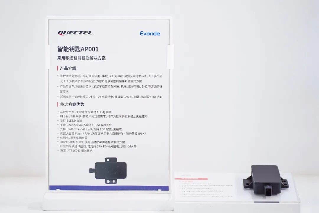

在此基础上,方案还实现BLE、UWB、NFC三大技术深度融合:BLE承担低功耗广域唤醒,UWB提供高精度定位与安全防护,NFC则作为近场应急方案,完成车辆解锁与启动。
三者高效协同,让手机真正替代实体钥匙,并可拓展钥匙分享、远程授权、快递投递远程开门等功能,覆盖家庭出行、商务用车、临时借车等多元场景。

在标准化层面,移远数字钥匙全面支持CCC、ICCE、ICCOA三大全球主流协议,适配各大主流手机钱包,真正实现 “一部手机通行全场景”。
更具优势的是,移远提供车-钥匙云-手机三端整套解决方案,覆盖硬件模组、软件算法、IoT平台、终端适配全链条,支持主锚点集成于T-BOX、座舱控制器或独立部署等多种架构,灵活适配不同车企电子电气架构需求。
