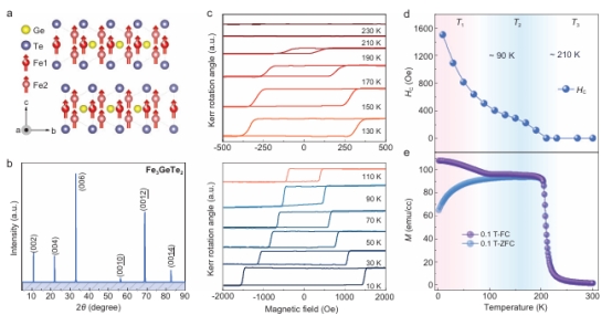

锁相放大器图1.FGT的晶体结构与静态磁化特性。(a)FGT晶体的层状结构示意图。(b)FGT单晶的X射线衍射(XRD)分析。
(c)不同温度下测得的克尔旋转角θK随磁场(沿c轴)的变化关系。(d)FGT矫顽场HC(从图1c提取)随温度的变化。

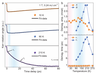

(e)零场冷却(ZFC)和场冷却(FC)模式下(H=0.1T,沿c轴)测得的FGT磁化强度随温度的变化曲线。 锁相放大器图2.FGT自旋动力学的温度依赖性。(a)在1T磁场(沿c轴)下,不同温度下测量的FGT时间分辨克尔旋转角随泵浦-探测延迟时间的变化曲线。
(b)第一类(TypeI,幅度A)和第二类(TypeII,幅度B)退磁过程的退磁幅度随温度的变化关系。

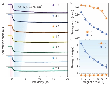

(c)第一类(τ1)和第二类(τ2)退磁过程的退磁时间随温度的变化关系。 锁相放大器图3.磁场对FGT退磁过程的影响。(a)130K温度下,不同外加磁场(沿c轴)测得的FGT薄片时间分辨克尔旋转角随延迟时间的变化曲线。
(b)第一类(幅度A)和第二类(幅度B)退磁过程的退磁幅度随磁场的变化关系。(c)第一类(τ1)和第二类(τ2)退磁过程的退磁时间随磁场的变化关系。
