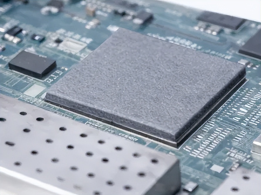

01、导热界面材料
在AI服务器、交换机及光模块内部,发热器件与散热结构之间往往存在装配公差与微观间隙。
导热界面材料可通过充分贴合界面,降低接触热阻,提升整体散热效率。
服务器
导热垫片
➤高导热系数,适用于高热流密度区域
➤超软、高回弹特性,可适配结构形变与长期运行应力
➤低挥发、低出油特性,满足高速光电设备洁净要求
➤支持不同硬度与厚度定制,匹配复杂结构设计

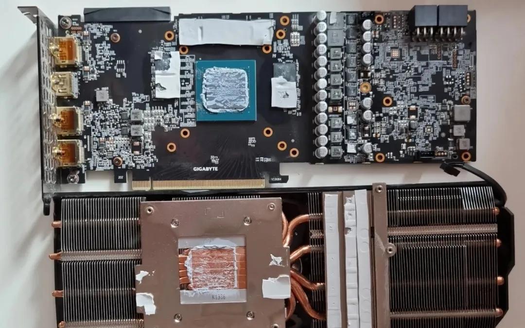

导热凝胶
➤6-17W/mk以上高导热系数
➤BLT低于0.2
➤低硬度、低挥发、低出油
➤适合自动点胶工艺,实现自动化应用
在AI服务器加速卡、高速PCB及高密度存储模块等复杂结构区域,导热凝胶正成为提升界面散热效率的重要选择。

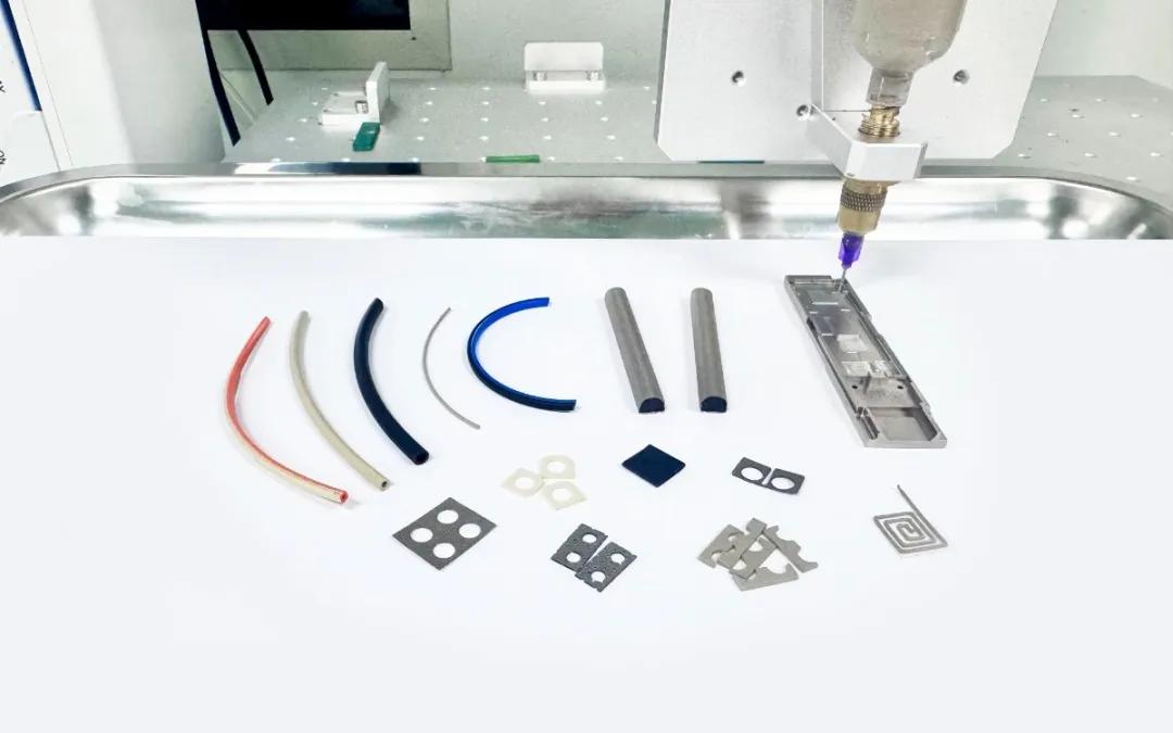

03、EMI屏蔽材料
EMI屏蔽材料通过构建导电连续结构,有助于形成完整电磁防护体系。
针对不同结构界面与装配需求,可提供多种材料形态选择,如导电胶、导电橡胶及导电泡棉等。
服务器
低挥发、超软导电胶
➤可实现窄边框及非规则区域电磁封闭
➤有助于降低高频泄漏与边界串扰风险
➤适配自动化产线
导电胶方案尤其适用于高速接口区域、结构接缝及模块屏蔽罩边界等位置。
导电橡胶
➤可承受长期压缩与结构形变
➤适用于模块接口、壳体接缝等可拆装结构
➤支持多种导电体系选择
