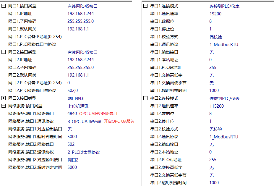

首先打开运行智能网关的参数软件(下载地址:https://www.aihe-tech.com/col.jsp?id=107)在出现的功能与驱动选择页面左边选择第二项,即数据转为OPC UA服务端,右边选择Modbus协议集驱动,点确定当前选择。通过功能菜单的网络参数配置表和串口参数配置表,设置智能网关的网络和串口参数,设置之后写入到网关(参数->参数写入到网关),然后重启(工具->重启网关)。参数如下图:

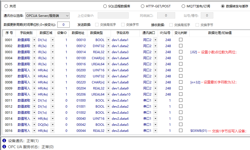

再通过 '功能->数据转发/平台对接' 进入数据编辑配置页面进行数据编辑配置,可以通过文件菜单的数据导入/导出功能,将数据导出到EXCEL编辑后导入。配置的数据如下图:
OPC UA
上图表中的‘数据处理/初始值’栏可对所对应的数据行做数据处理,具体可查看用户手册第五章。参数配置完成后同样也要写入、重启。重启完成后查看状态消息,确认设备通讯状态和OPC UA服务运行状态。正常了可以开启OPC UA的客户端通过智能网关的IP地址和OPC UA服务端口连接测试。

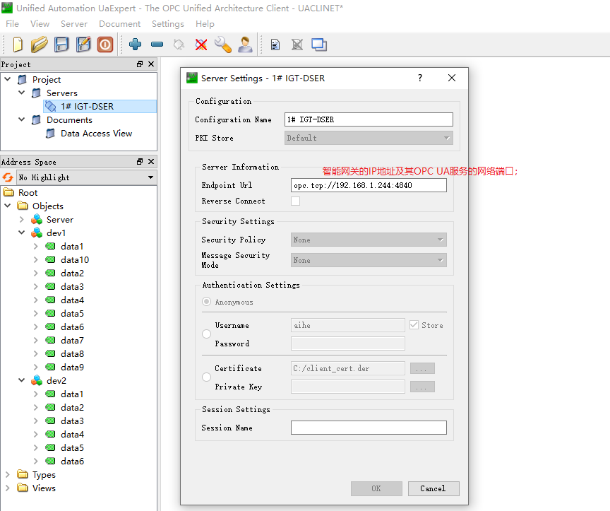

本案例是通过UaExPert(下载地址: https://download.csdn.net/download/AutoCtrl666/92835995)客户端软件测试,先在Servers节点右键添加一个Server并设置相关参数,然后在所添加的Server节点右键点Connect连接,正常连接后即可浏览到IGT-DSER智能网关上所配置的所有设备的数据标签,如下图:
OPC UA

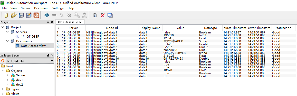

选择Data Access View节点打开数据表,可以从树状图拖拽添加需要监控的数据标签,正常时会立即显示通讯状态和当前值,如下图:
OPC UA
如果智能网关上配置的是可写的数据,可在上表选中数据的Value后进行修改,按回车键即可将数据通过智能网关写入到所关联的设备内。
