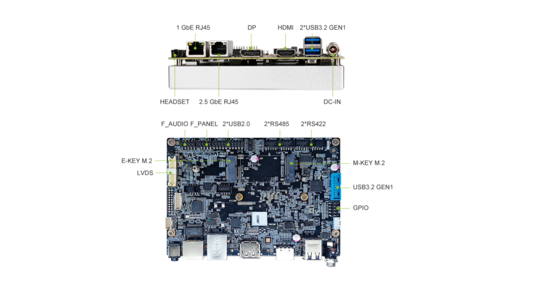

商业服务机器人通常需要同时驱动头部显示屏、胸前广告屏以及后台调试接口。IB3-281提供1×HDMI2.0 + 1×DP 1.2(可复用 VGA)+ 1×LVDS(可复用 eDP)的多路显示输出,支持4K@60 Hz高清画质。这使得机器人在接待访客时可呈现细腻的宣传视频与人机交互界面。
高密I/O对接复杂外设

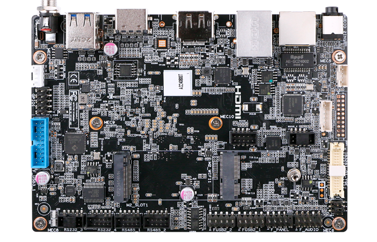

商业服务机器人的典型配置包括:激光雷达、超声波传感器、触摸屏、打印机、二维码扫描、Wi-Fi/4G模块等。IB3-281通过以下设计实现“一线打通”:
01
工业串口资源
4×RS232 + 2×RS485,满足多路传感器与舵机控制板的长距离通信。
02
USB扩展能力
4×USB 3.2 Gen1 + 4×USB 2.0,可同时连接摄像头、触摸框、扫码器等高带宽设备。
03
高速网络
1×1 Gbps + 1×2.5 Gbps RJ45,支持本地大数据缓存与远程云端同步。
04
寿命耐久性测试
M.2 2230支持Wi-Fi 6 / BT(含CNVI),预留M.2 2280 SSD PCIe 3.0×4高速存储。
这种高密度接口布局,使得整机厂商无需额外扩展板即可完成大部分外设对接,显著降低了系统复杂度和BOM成本。
