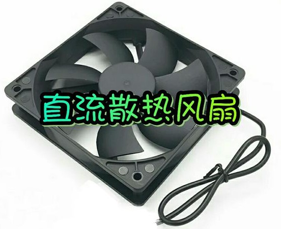

散热风扇可以选用上图所示的小型直流散热风扇。风扇的工作电压视实际电路而定。
