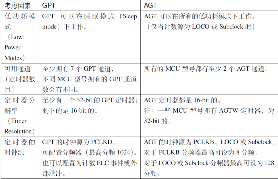

#瑞萨RA MCU有两种定时器外设:GPT(General PWM Timer)定时器和AGT(Asynchronous General Purpose Timer)定时器。在它们之间进行选择时,需要考虑以下因素:
表1:考虑在GPT和AGT之间进行选择

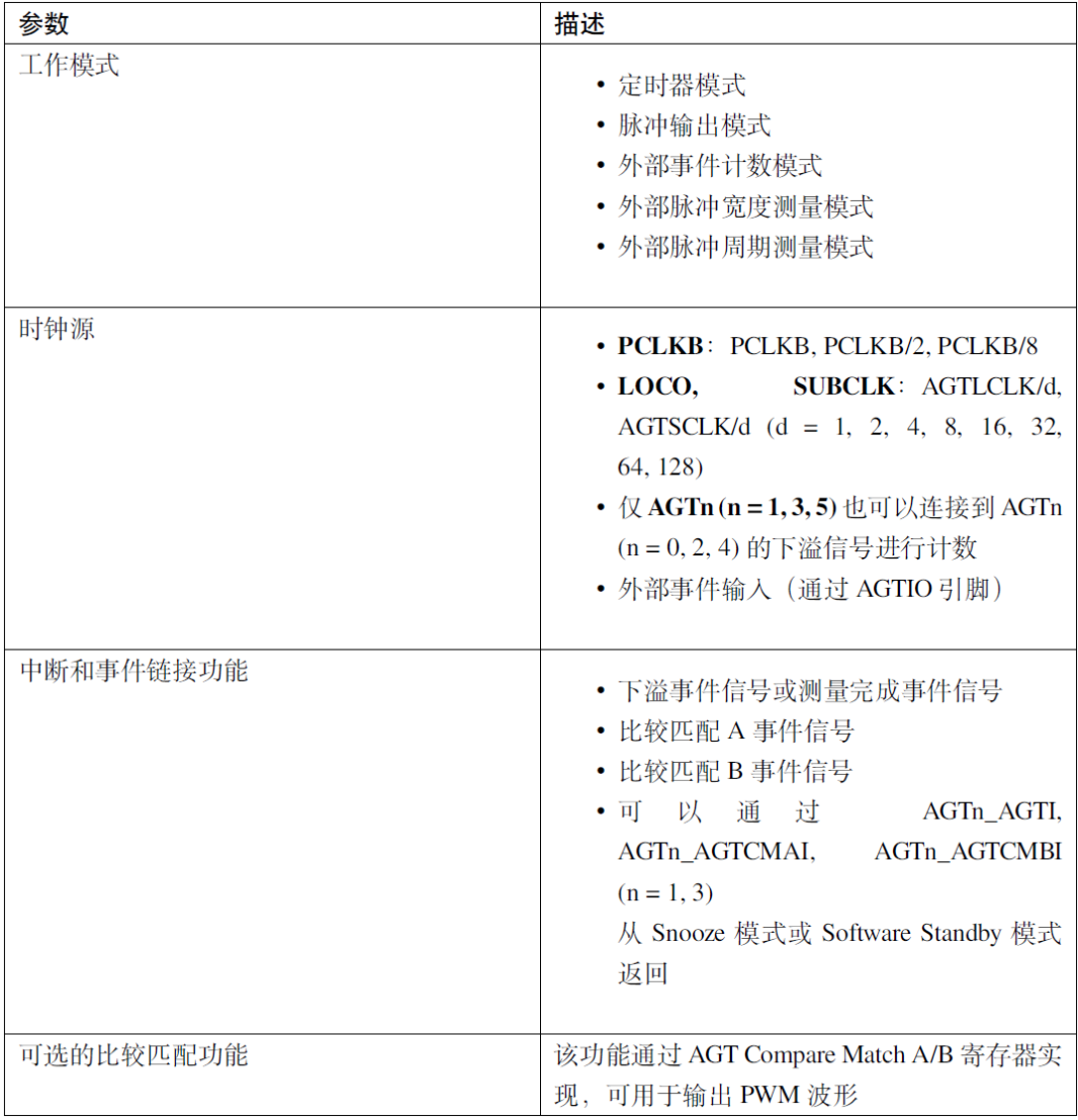

AGT定时器的详细功能参数如下表所示:
表2:AGT定时器的功能参数

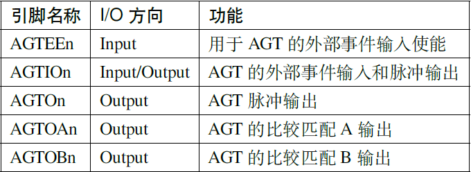

AGT的I/O引脚及其功能用途如下表所示:
瑞萨

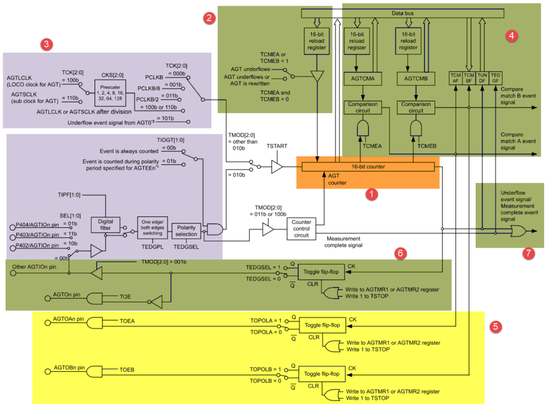

AGT的框图分析
瑞萨
28.2.1
16位计数器
见图中标注①处。
AGT的计数器是一个16位的递减计数器,因此它仅支持递减计数。
重装载寄存器和递减计数器被分配到相同的地址,并且可以通过AGT计数器寄存器(AGTCounter Register)访问。当我们向该地址写入值的时候,写入的值会被写入重载寄存器,读取的值会从计数器中读取。
28.2.2
16位重装载寄存器
见图中标注②处。
16位的重装载寄存器对应的是16位的计数器。
一般当计数器产生下溢时,重装载寄存器会对计数器进行重装载。
28.2.3
计数时钟源
见图中标注③处。主要有四类时钟输入源:
PCLKB:PCLKB,PCLKB/2,PCLKB/8
LOCO,SUBCLK:AGTLCLK/d,AGTSCLK/d(d=1,2,4,8,16,32,64,128)
仅AGTn(n=1,3,5)也可以连接到AGTn(n=0,2,4)的下溢信号进行计数
外部事件输入(通过AGTIO引脚)
28.2.4
比较匹配功能
见图中标注④处。比较匹配功能可以用来生成PWM波形。
28.2.5
比较匹配输出引脚
见图中标注⑤处。比较匹配的结果输出到AGTOAn、AGTOBn引脚。
28.2.6
输出引脚
见图中标注⑥处。这部分连接到AGTOn输出引脚。
28.2.7
下溢事件信号/测量完成事件信号输出
见图中标注⑦处。下溢事件信号/测量完成事件信号属于内部信号,通过这两个信号均可触发中断。
