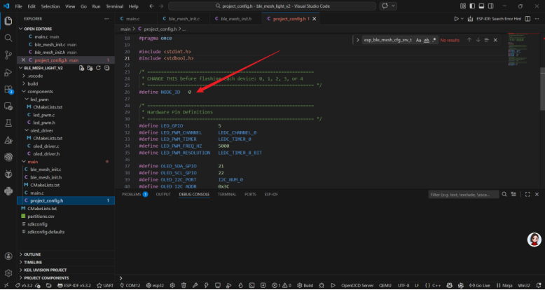

(1)编译与烧录
        ①打开 main/project_config.h,将 #define NODE_ID 0修改为对应设备编号(0~4)
ESP32

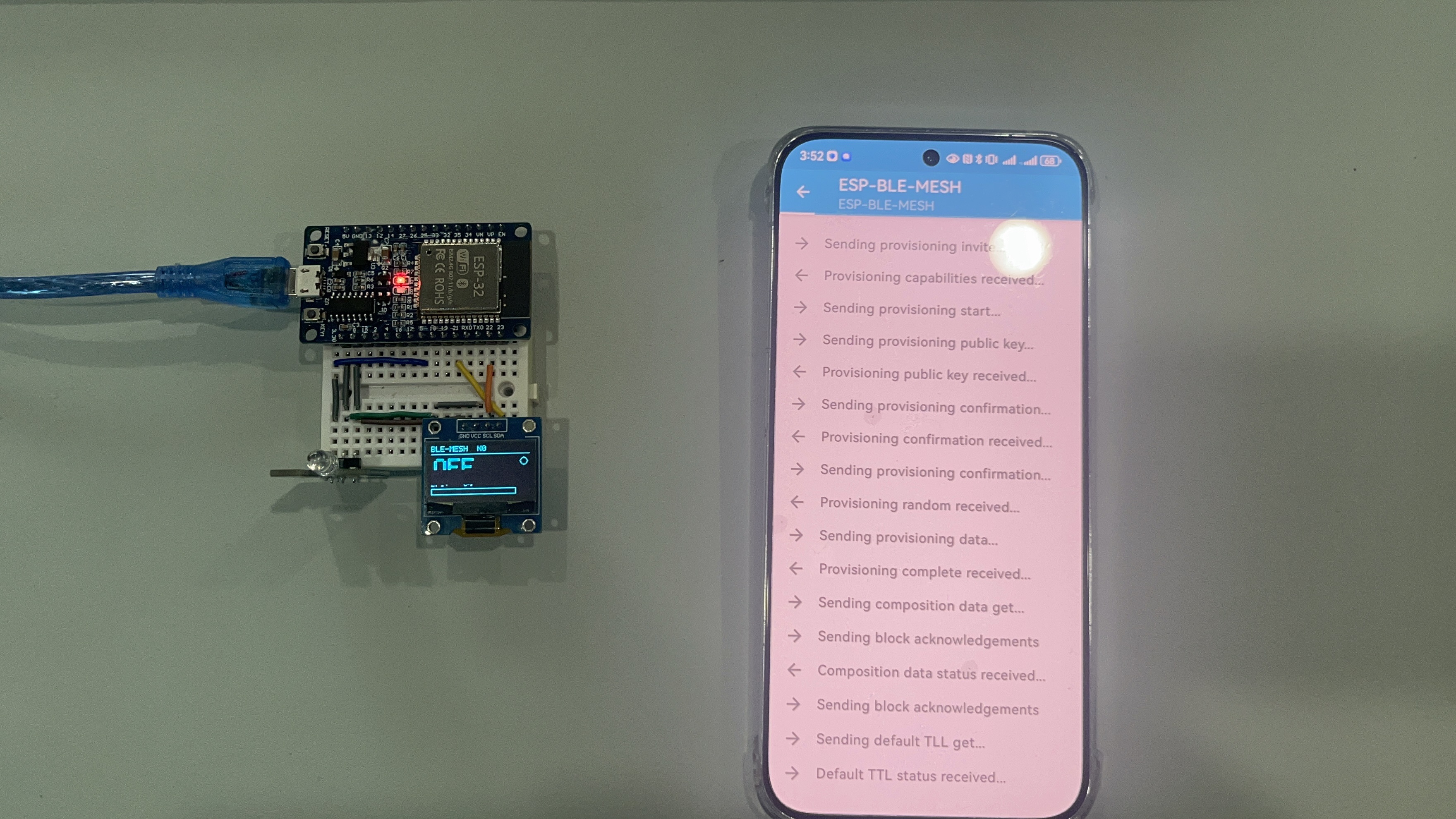

        ③烧录并打开串口监视器,通过日志和操作数据进行调试
ESP32
(2)手机配网
①打开nRF Mesh App → Network → 右上角“+”扫描
        通过UUID第三字节(00,01,02,03,04)识别节点,依次配网(选择No OOB)
②配网成功后,节点LED闪烁三次,OLED显示变为已配网状态,为每个节点的OnOff Server和Level Server绑定App Key 1
ESP32

Q1:多台设备如何区分?UUID有什么规律?
        A:本项目Device UUID格式为 DD:DD:XX:00:00:...,第三字节XX即为 NODE_ID(0~4的十六进制值)。节点0的UUID为 DD:DD:00:...,节点1为 DD:DD:01:...,以此类推,在nRF Mesh App扫描界面可以直接看到UUID从而区分设备
Q2:手机App无法扫描到设备?
        A:①确认ESP32已上电且串口日志显示 Open nRF Mesh App -> Scanner -> find ESP-BLE-MESH;②iOS需要在系统设置中开启nRF Mesh的蓝牙权限;③若该设备已被配网,需要先在App中将其重置(Reset Node)才能重新扫描到。
