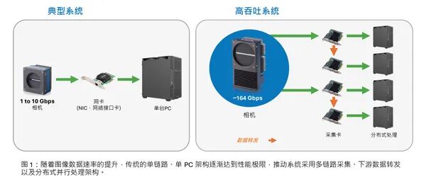

在多个项目中,可以观察到高分辨率传感器会比预期更早暴露系统层面的薄弱环节。例如,一台 16K 线阵相机 以每秒100万行(1MHz)的速度运行时,数据输出量约为164Gbps,这一数据量已超出单一链路或标准PC 长时间稳定处理的能力。
这推动了以下系统架构模式的出现:
●将单台相机的数据分配到多个高速链路或多个采集卡
●将处理负载分布到多台PC,不仅用于带宽分担,也用于算法的并行执行。
