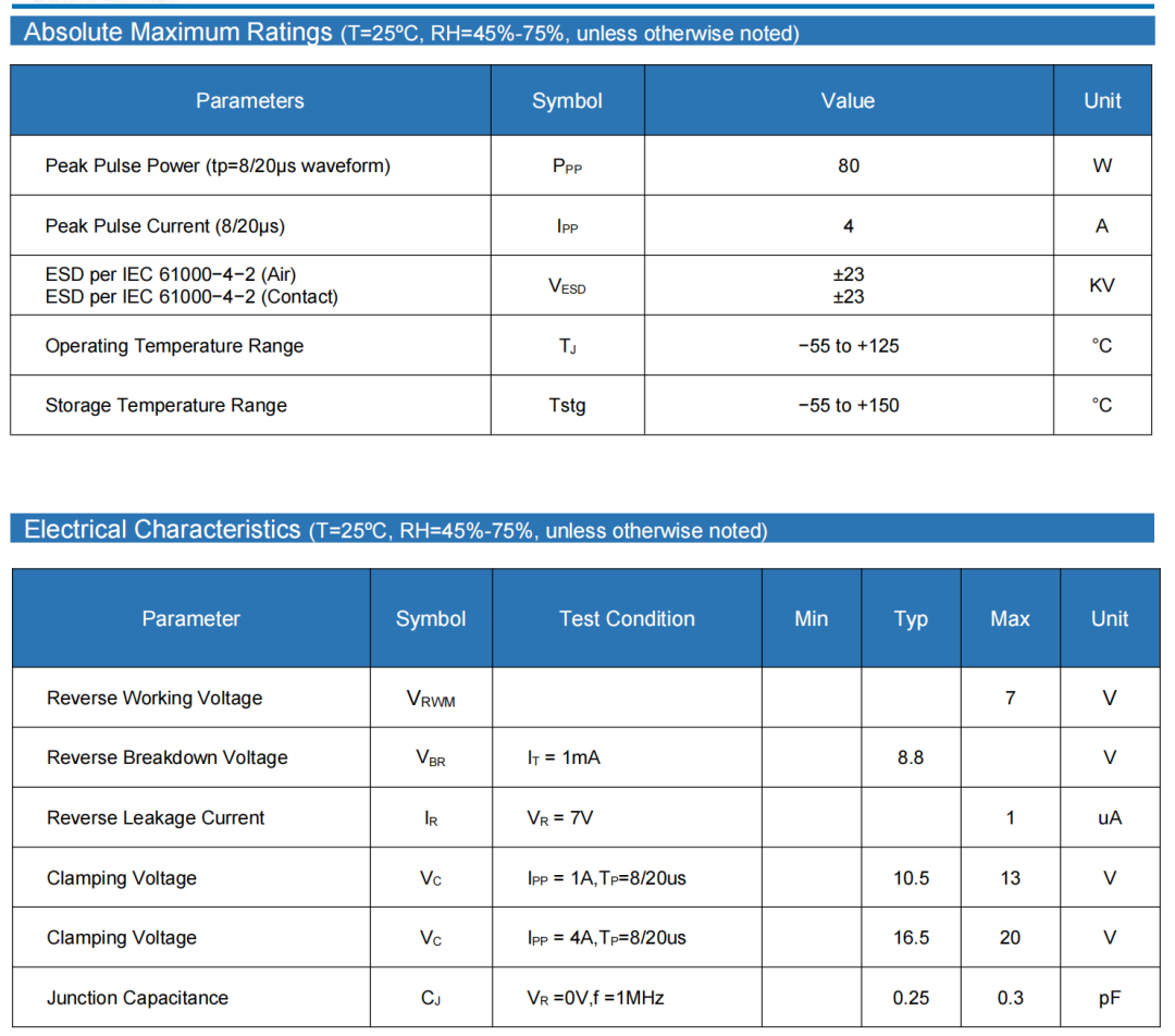

SEU0721P1|双向 ESD 二极管
高速接口
类型:双向
结电容:典型 0.25pF,Max 0.3pF(0.2pF 级)
ESD 防护:IEC61000-4-2 ±23kV(空气 / 接触)
峰值脉冲电流:4A(8/20μs)
封装:DFN1006-2L 无引脚小型化

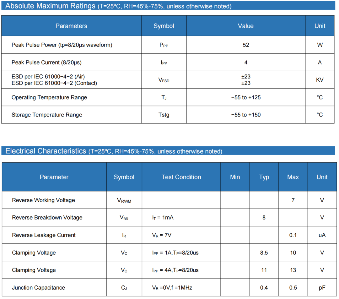

SEU0731P1|单向 ESD 二极管
高速接口
类型:单向
结电容:典型 0.4pF,Max 0.5pF
峰值脉冲电流:4A(8/20μs)

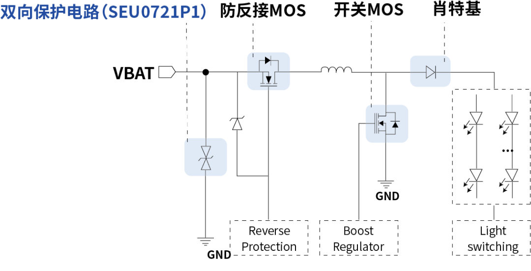

双向保护电路(SEU0721P1)
高速接口
适用于:USB4/USB3.x、PCIe、LVDS、MIPI、车载 SerDes 等差分高速信号

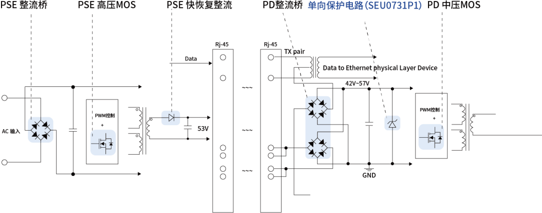

单向保护电路(SEU0731P1)
高速接口
适用于:单端高速 I/O、HDMI、音频、传感器、通用高速信号

关键参数对比表
参数
SEU0721P1(双向)
SEU0731P1(单向)
反向工作电压
7V
7V
结电容 (0V,1MHz)
0.25pF(Max 0.3pF)
0.4pF(Max 0.5pF)
ESD(IEC61000-4-2)
±23kV (空气 / 接触)
±23kV (空气 / 接触)
峰值脉冲电流
4A(8/20μs)
4A(8/20μs)
钳位电压 (4A)
典型 16.5V
典型 11V
反向漏电流
0.1uA
0.1uA
