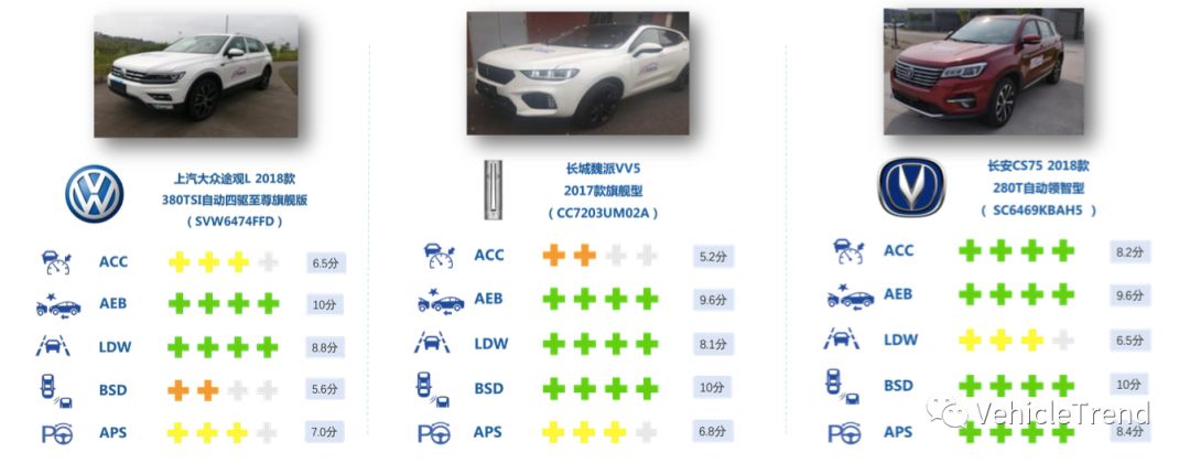

首批3款测评车型及测评结果

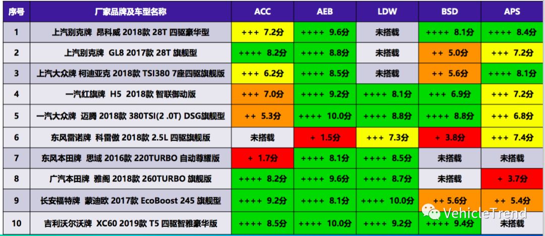

第二批10款测评车型及测评结果
AEB、LDW是相对成熟的量产应用ADAS功能。这与欧洲、美国、日本相关标准、检测认证机构强制安装或者厂商本身承诺标配AEB、LDW功能不无关系。
13款测评车型均搭载了AEB功能,而且除了一款车型,其他12款都是优秀(++++)等级。这和日前举行的i-VISTA自动驾驶挑战赛-AEB自动紧急制动系统挑战赛的比赛结果一致,参赛车企的量产车型——长安睿骋cc、吉利领克01、丰田雷克萨斯、江淮瑞风S7,以及北汽福田的预研自动驾驶轻卡欧马可的AEB功能,在静止目标车辆和站立假人场景、8个不同速度工况中均表现稳定。
LDW是除了AEB,优秀(++++)等级占比最高的功能,13款车型中,除了3款未搭载该功能,其他8款获得了优秀(++++)等级。

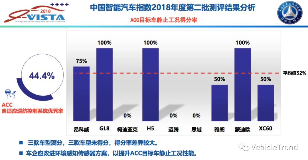

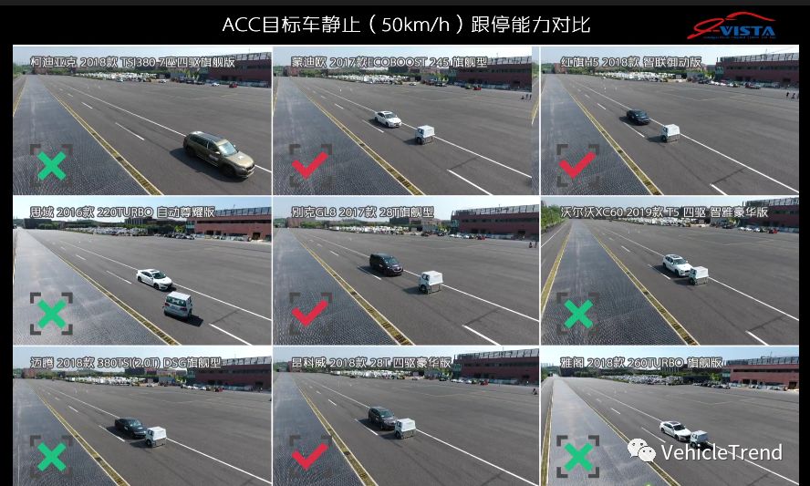

ACC各车型间的得分差距比较明显,测评场景和工况项目比较多,包括目标车静止、目标车低速、目标车减速、50%横向重叠,每个试验场景下包含多个不同的速度工况。目标车静止是比较难的测试场景,速度工况30-60km/h。
下图是9款车型目标车静止场景、50km/h工况下跟停能力的对比。
ACC目标车静止场景是一项非常重要的测试,因为车辆手册中都提醒用户,系统可能无法做出正确响应(车辆手册中全部要求驾驶者保持专注,随时准备接管)。根据车载计算机的设计,车辆行驶中、尤其是高速行驶中,会忽略多数静止物体,避免在遇到街道标志牌、沿途的长椅等静止物时实施急刹车。但这并不意味着它们可以避开突然出现的障碍物,特斯拉今年1月发生在美国的、与停在高速公路应急车道的消防车相撞的交通事故,原因就在于此。
第二批10款测评车型中,有9款搭载了ACC。上图是对目标车静止工况测评结果的分析,得分优秀率为44.4%,其中3款车型满分,3款车型未得分,得分率差异较大。i-VISTA给出的建议是,车企应改进环境感知传感器方案,以提升ACC目标车静止工况性能。

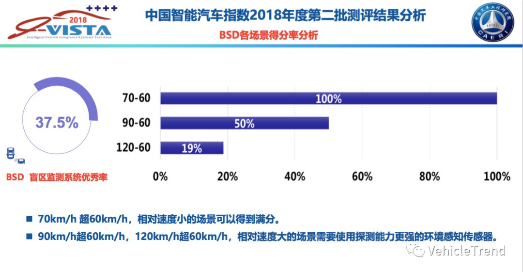

BSD各车型的表现差距较大,优秀率为37.5%。测试工况是主车60km/h,目标车分别以70 km/h、90 km/h、120 km/h从左右盲区超主车。i-VISTA分析指出,70k/h超60km/h,相对速度小的场景可以得到满分;90km/h超60km/h、120km/h超60km/h,相对速度快的场景需要使用探测能力更强的环境感知传感器。

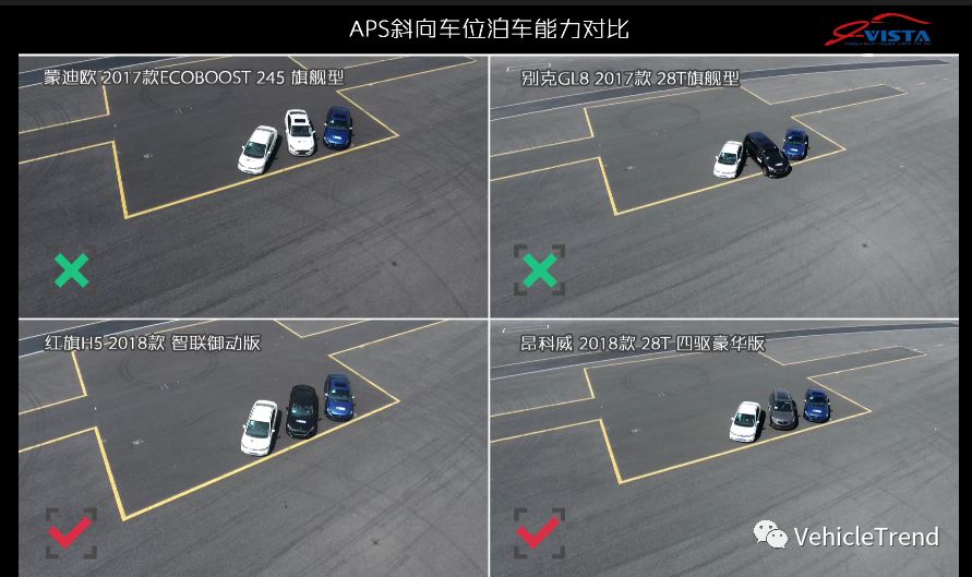

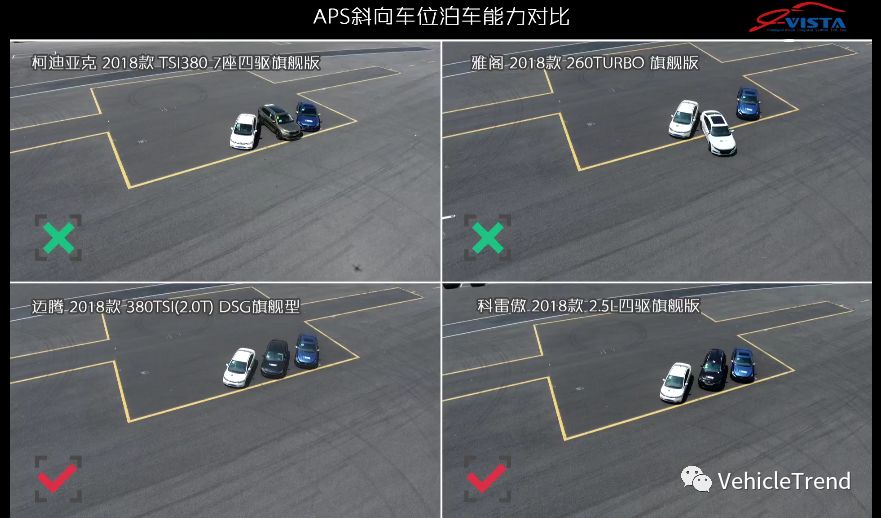

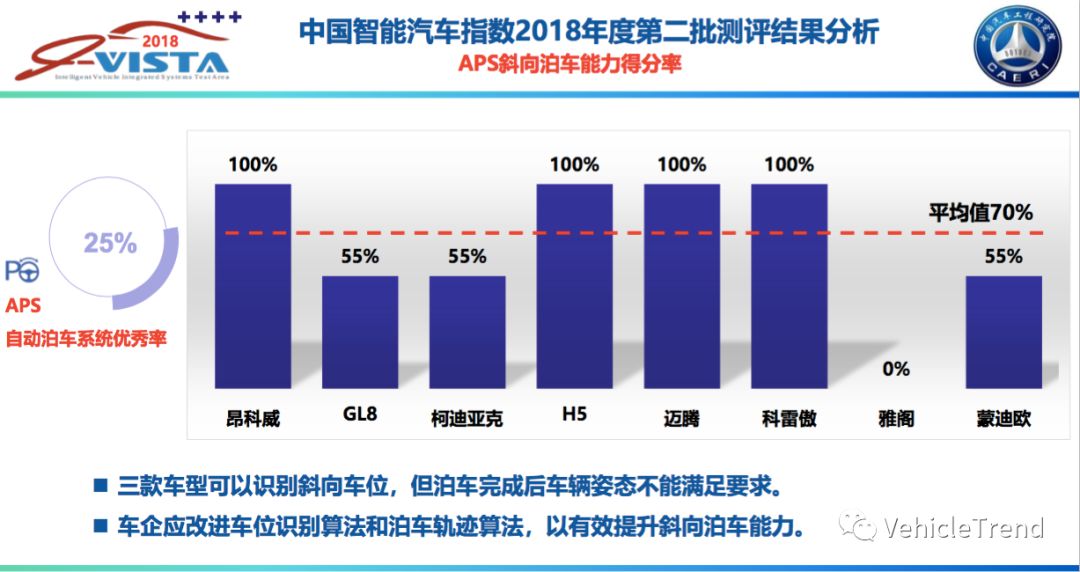

尽管自动泊车被普遍认为是自动驾驶技术率先落地应用的场景之一,但测评结果显示,APS是5项测试的ADAS功能中,优秀率最低的一项,12款搭载了该功能的车型,只有3款是优秀,而且得分均没有超过8.5分。
APS的测试工况包括双边界平行车位、单边界平行车位、白色标线平行车位;双边界垂直车位、单边界垂直车位、白色标线垂直车位;斜向车位的测试工况。其中斜向车位工况最难。
第二批测评车型中只有3款可以识别斜向车位,但泊车完成后车辆姿态不满足要求。日前举行的i-VISTA自动驾驶挑战赛-APS自动泊车系统挑战赛,场景设置了双边界平行车位、双边界垂直车位、斜向车位。报名参赛的7支车队,3支放弃比赛,最终只有4支参赛,车位识别、尤其是斜向车位识别对车队有比较大的挑战和难度。因此i-VISTA分析指出,车企应改进车位识别算法和泊车轨迹算法,以有效提升斜向泊车能力。
