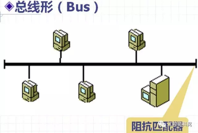

节点总线故障
节点总线的传送介质一般为同轴电缆,有的采用令牌信号传送方式,有的采用带冲突检测的确良多路送取争用总线信号传送方式。不论采用哪种方式,当总线的干线任一处中断时,都会导致该总线上所有站及其子设备通讯故障。
目前,一般防止此类故障的方法是采用双路冗余配置的方式,避免因一路总线发生故障而影响全局,但这并不能从根本上避免故障的发生,并且一旦一根总线发生故障,处理时极易造成另一个总线故障,其后果是非常严重的。有效的方法应是从防止总线接触不良或开路入手。
比较成功的是系统的节点总线布置方式。其同轴电缆的连接不是在通信模件的前面,而是在模件的后面,这样当系统运行中处理通信模件故障时,可避免误碰同轴电缆,造成网线断路。同时,其同轴电缆除专门进行检查,任何时候都不会去触动,可防止因多次插拔同轴电缆的插头造成松动,增加其故障的可能。另外,应制定同轴电缆检查与更换管理制度,在其接触电阻增大至影响通信之前,进行更换或处理。

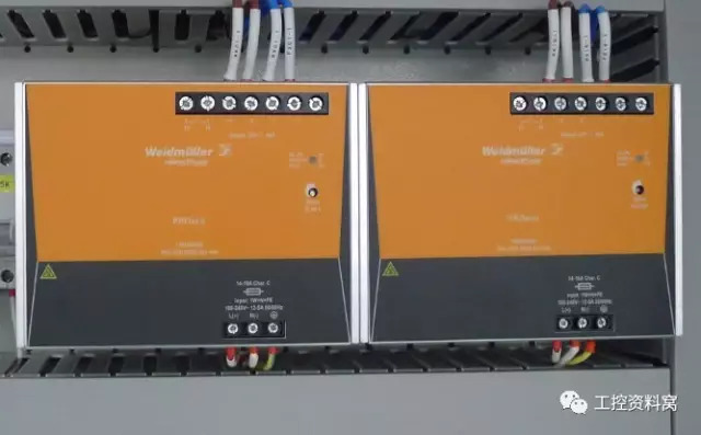

四、电源故障
电源方面的问题也较多,如备用电源不能自投,保险配置不合理及电源内部故障等造成电源中断,温压电源波动引起保护误动及接插头接触不良导致温压电源无输出;有的系统整个机柜通过一路保险供所有输入信号或一路电源外接负载很大,还的控制电源既未接又未有冗余备用。

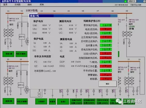

五、SOE工作不正常
SOE记录即事件顺序记录,当电力设备发生遥信变位如开关变位时,电力保护设备或智能电力仪表会自动记录下变位时间、变位原因、开关跳闸时相应的遥测量值(如相应的三相电流、有功功率等),形成SOE记录,以便于事后分析。许多继电保护设备以及智能电力仪表,如GE电力、施奈德电气、ABB、西门子等厂家的电力保护仪表、专用电力RTU设备等等均有SOE记录功能。
SOE的结论对事故的分析判断起了很重要的作用,但在现实中,许多电厂发生保护动作等情况时SOE未记录下拉或记录时间与实际情况不符。如电厂#1机组出现过SOE事件顺序追忆时间与实际跳闸时间不相对应,SOE时间打印浏览后不能返回,首次跳闸原因在时间顺序未能第一个反应,SOE时间顺序数据不能设置等问题。而有的电厂在几次事故分析时发现SOE结论中的时序与历史曲线中的时序有偏差,有时甚至时序颠倒,具体表现于同一个点在历史曲线和SOE中民生时间不一致,且有时偏差很大,这会延误事故分析的进程,有时甚至误导事故分析方向。SOE问题既与系统设计不合理,SOE点没完全集中在一个上有关,也与系统硬件及软件考虑不周有关。
