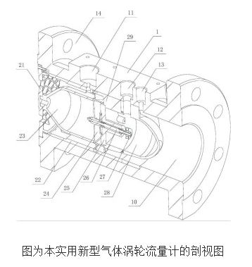

本实用新型要解决的技术问题是提供一种结构简单紧凑、组装方便、制造成本低、运行稳定性好且精度高的气体涡轮流量计。
本实用新型提供一种气体涡轮流量计,其包括壳体1和表芯组件,所述壳体1上开设有通孔10,所述通孔的两端设有连接法兰14,所述表芯组件安装在所述通孔内,所述表芯组件包括整流盖21、套筒22、前导流体23、支撑座29、叶轮24和后导流体28,所述套筒套设在所述通孔内,所述整流盖固定在所述套筒入口端,所述前导流体位于所述套筒内且固定在所述整流盖上,所述支撑座固定在所述套筒的出口端,所述支撑座内固定有表芯安装座25,所述表芯安装座上转动地安装有转轴26,所述叶轮位于所述支撑座内且固定在所述转轴的头部,所述转轴的尾部固定有发讯盘27,所述后导流体固定在所述支撑座端部,所述壳体上开设有第一检测孔11、第二检测孔12和第三检测孔13,所述第一检测孔延伸至所述套筒内,所述第二检测孔延伸至所述后导流体内,所述第三检测孔延伸至所述通孔出口端。
进一步的,所述转轴通过轴承转动地安装在所述表芯安装座上,所述壳体上开设有加油孔15,所述加油孔的出口端朝向所述轴承。所述通孔为阶梯孔,所述表芯组件套设在所述通孔内且通过螺钉固定。所述后导流体与所述支撑座之间设有密封圈。所述套筒与所述支撑座之间、所述支撑座与所述后导流体之间通过扣合连接。
本实用新型气体涡轮流量计,结构简单紧凑,组装方便快捷,利于日常维护保养,运行稳定,可靠性高且精度好。
