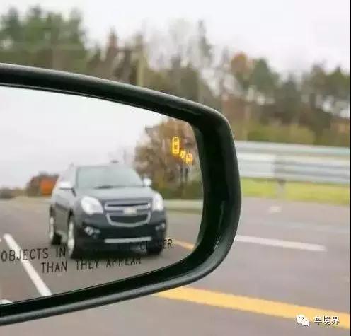

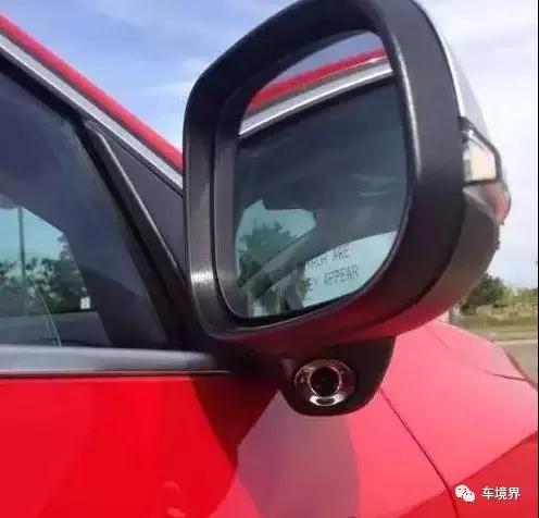

  1、盲点侦测系统
  汽车驾驶人的盲点是指三面后视镜,左、右、内看不到的区域,相信很多驾驶人都对于盲点有深刻的印象,它也是在众多事故中,常发生的意外之一。而盲点侦测系统就是运用雷达和传感器,来侦测车辆后方的盲点区,在盲点区侦测到车辆靠近时会向驾驶员提供警示,帮助驾驶人将意外的机率降至最低。

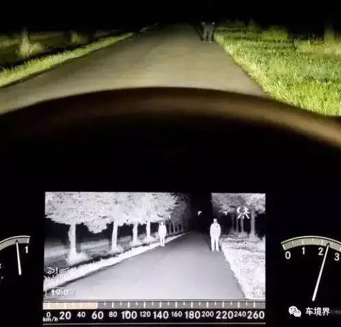

  6、夜视系统
  可帮助驾驶可以在视线不明、看不清楚的夜晚或恶劣天气时,自动识别动物或大型异物,同时警告驾驶前方路况,以避免意外的发生。辨别方式为以红外线来感知热量的不同,区分人、动物、车辆以及环境的差异,经过处理转变成图像,将原本看不清楚的物体清楚呈现在驾驶眼前,以降低行车风险。

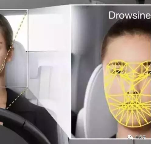

  8、驾驶人生理状态监视
  目前系统大多都是利用摄影机侦测驾驶者脸部,判断专注力程度、是否有打瞌睡的象征,还有系统更是利用驾驶人眼睛开闭频率情况,来辨别安全等级,提供适合的警告或是协助动作,如果驾驶者的脸部表情变化减少,甚至出现闭眼的情况,车辆就会透过声响与灯号来警示车主注意,以减少意外事故发生。
