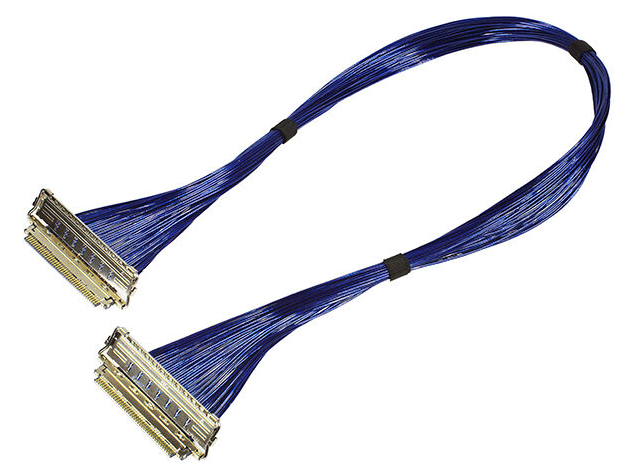

一、极细同轴线束的高速传输原理与关键结构
极细同轴线束的本质优势,在于其基于同轴结构实现的屏蔽机制:中心导体负责信号传输,外层屏蔽层有效隔离电磁干扰,从而保障高速信号在高达数Gbps甚至更高带宽下依然稳定传输。这种结构特别适用于 eDP、LVDS、MIPI 等高速接口。在实际设计中,CABLINE-CA II 通过以下结构强化性能表现:
1.1、40AWG超细同轴线径:提升布线密度,适配超薄设备.
1.2、多点接地结构:降低串扰(Crosstalk).
1.3、低插入力与高保持力设计:兼顾装配效率与可靠性.
1.4、高频优化端子结构:降低插入损耗(Insertion Loss).

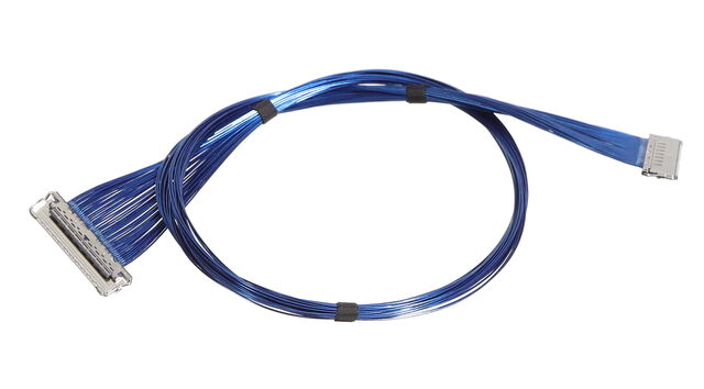

以典型样品线束为例,如 82654-100B-02-D(40pin/100mm)、81462-100B-02-D(40pin/200mm),以及1-1结构测试用的 82668-100B-01-D,都广泛用于高速链路评估与整机验证。同时,类似 82869-100B-02-D 这样的型号,也常见于特定结构优化或定制应用场景中。

(1). 优先匹配pin数与间距:如40pin应用可优先参考 82654-100B-02-D / 81462-100B-02-D.
(2). 根据结构选择线束类型:1-N(主板对模组)或1-1(测试/延长).
(3). 关注阻抗控制与屏蔽结构:确保高速信号完整性.
