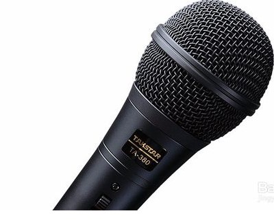

  麦克风
  麦克风,学名为传声器,是将声音信号转换为电信号的能量转换器件,由“Microphone”这个英文单词音译而来。也称话筒、微音器。二十世纪,麦克风由最初通过电阻转换声电发展为电感、电容式转换,大量新的麦克风技术逐渐发展起来,这其中包括铝带、动圈等麦克风,以及当前广泛使用的电容麦克风和驻极体麦克风。
