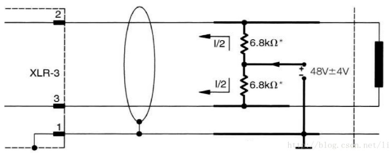

  图 1 幻象供电麦克风的接口方式
  图1 是一种最常用的供电方式。48V 电源通过两个6.8K 电阻导入平衡传输线。平衡信号通过隔离变压器变为单端信号输出。如果不使用变压器,可以两个隔直电容将供电隔离,然后用差分放大器将差模信号提取出来。

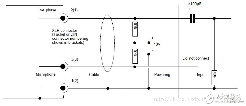

  如果我们现有的前置放大器只有单端信号放大能力,也可以只利用差分信号线中的一根来提取信号,如图2 所示。这种方法抗干扰能力稍差,但是对于大多数的应用来说也足够了。大量的实践证明,麦克风信号的噪声主要来自于录音环境的背景噪声而不是电子学电路的噪声。不过许多人可能都没有正视这一结论。
  图 2 平衡信号的非平衡处理方式

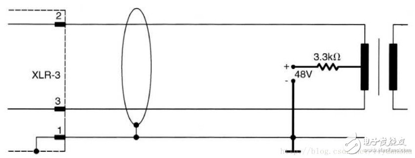

  如果我们的隔离变压器带有中心抽头,那么幻象供电可以采用如图3所示的方式。这种方式的实际效果也非常好。
