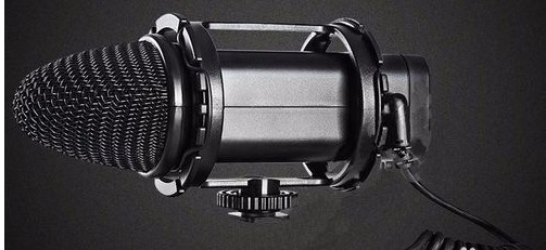

  参数;
  • 立体声X / Y电容麦克风
  • 广播音质
  • 调节声音衰减(-10dB,0dB)
  • 两步高通滤波器(平/ 80Hz)
  • 集成防震支架
  • 坚固耐用的ABS结构
  • 3.5mm迷你插孔输出
  • 2 * 1.5V AAA电池
  • 具有1/4“螺纹的冷靴安装座
  • 设计用于数码单反相机,摄像机和摄像机
  下面介绍下电容麦克风的各项使用指标;
  电源指示灯
  增益开关
  (根据录音环境和远近选择-10db,录制声音减少10db,正常录音)
  电源开关
  低切开关(消除80Hz频率)
  防震架
  1/4螺丝孔
  心型指向
  BY-V02音特性为心形,具有超强指示性,超心型指向拾音特性,能提供真实自然的音质,有效规避后面的声源。
  心形指向表示当你偏离了麦克风的正前方,讯号就会衰减的很快,因此拾取声音的方向性更强,从而抑制声反馈的角度来看,指向型角度越小越好。
