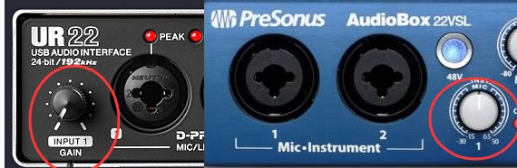

  怎么解决呢,简单的说就是减少声卡的增益(gain)旋钮
  但是这个钮小了,声音就小了啊,还有这样动态也小,信噪比也小啊巴拉巴拉巴拉~
  素哒,从专业的角度来说,这种操作是不可取的。
  但素!家里哪有那么好的录音环境啊0 0

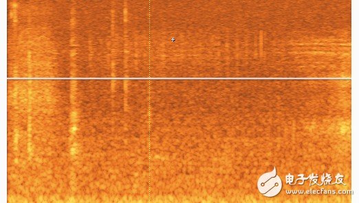

  所以说!虽然这个方案会让强迫症患者犯病~但是配合最新的修正软件(iZotope RX 5)
  就可以得到干净好用的人声哦~~
  栗子~(这个需要懂点软件才能看懂哦~)

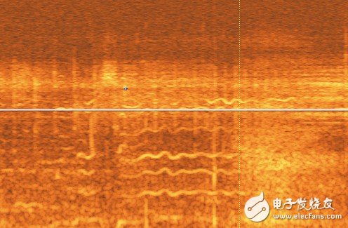

  Gain相对大的时候(放大底燥后),耳机里的伴奏都录制进来了哦

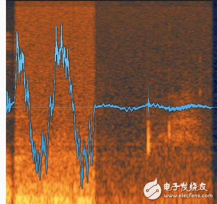

  同样的环境下,减少gain的量,能找到稳定的底燥了!有稳定的底燥就可以采样降噪啦~

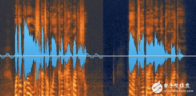

  环境降噪之后
  放大底燥对比一下
