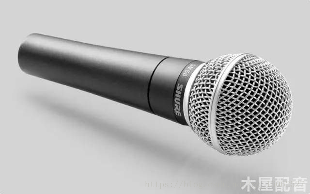

  动圈话筒
  动圈话筒(动圈式麦克风)(moving-coil microphone 【工程声学】动圈式话筒,动圈式传声器)是把声音转变为电信号的装置。动圈式话筒是利用电磁感应现象制成的,当声波使膜片振动时,连接在膜片上的线圈(叫做音圈)随着一起振动,音圈在磁场里振动,其中就产生感应电流(电信号),感应电流的大小和方向都变化,变化的振幅和频率由声波决定,这个信号电流经扩音器放大后传给扬声器,从扬声器中就发出放大的声音。
  工作原理
  当传声器接受声波时,声波产生的力量作用在振膜上,引起振膜振动,带动音圈作相应振动,音圈在磁钢中运动,产生电动势,声音信号转变成电信号。
  优点
  动圈话筒构造相对简单,因此经济耐用。它们能承受极高的声压,且几乎不受极端温度或湿度的影响。
  构成特点
  构成
  动圈式传声器主要由线圈、磁钢、外壳组成。
  特点
  动圈话筒使用较简单,无需极化电压,牢固可靠、性能稳定、价格相对便宜。但它的瞬态响应和高频特性不及电容式传声器。通常动圈话筒噪音低,无需馈送电源,使用简便,性能稳定可靠。主要特点包括:
  1、结构牢固,性能稳定,经久耐用,价格较低;频率特性良好,50-15000Hz频率范围内幅频特性曲线平坦;
  2、指向性好;
  3、无需直流工作电压,使用简便,噪声小。
