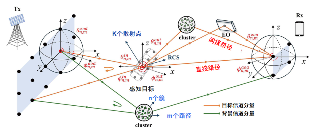

TR 38.901将一对感知发射机(Sensing TX, STX)与感知接收机(Sensing RX, SRX)之间的ISAC信道,明确分解为两个核心组成部分:
目标信道分量
每个感知目标对应一个目标信道,包含所有经由该目标反射/散射后到达接收机的多径分量。建模过程中需重点考虑四大因素:目标的RCS(雷达截面积)、目标的位置与速度(用于多普勒建模)、极化特性(如HH、VV、HV等)、目标表面粗糙度引起的漫散射。
目标信道可进一步分为两类:单站感知(STX与SRX同址,如基站自感知)、双站感知(STX与SRX分离,如基站-UE协作感知)。
背景信道分量
包含不属于任何感知目标的其他多径信号,即环境中的静态或非关注散射体(如墙体、家具、树木等)。背景信道直接沿用TR 38.901中对应通信场景(如UMi、InH、RMa等)的传统大尺度+小尺度参数(如路径损耗、阴影衰落、时延扩展、角度扩展等),无需额外重构模型。

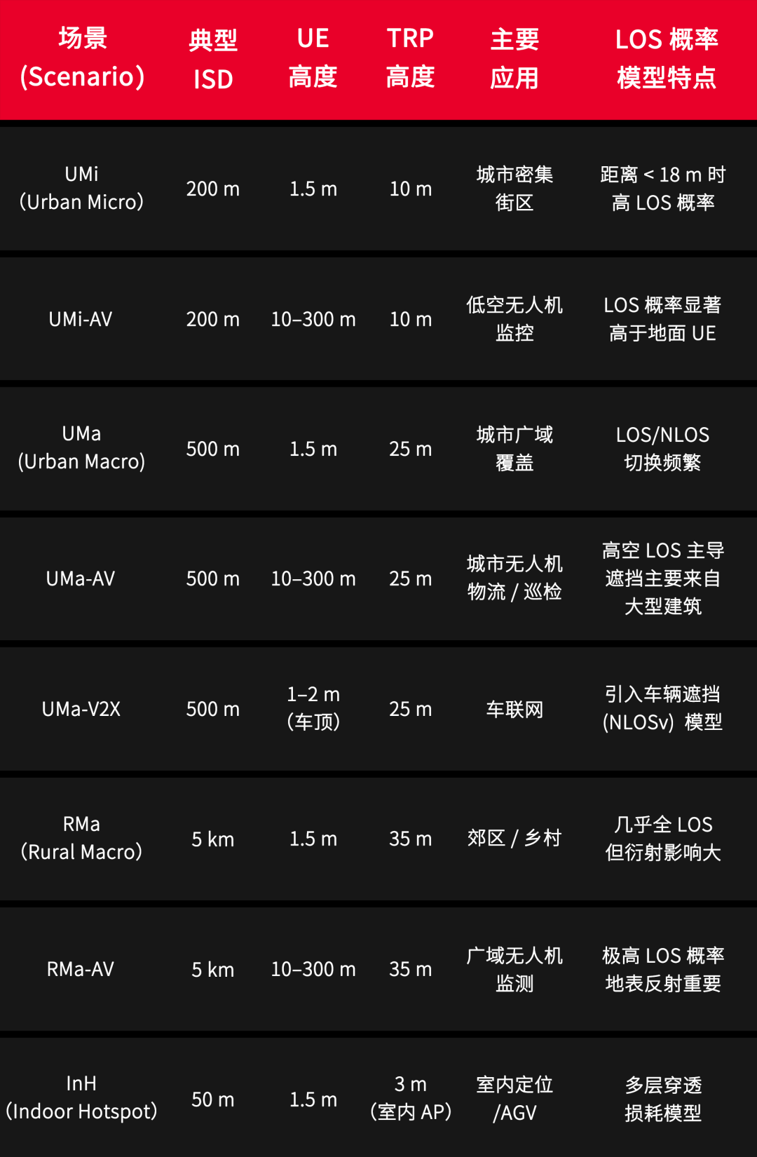

3GPP 7.9.1章节详细定义了ISAC的传播场景,配合不同的ST类型进行选择,核心参数如下表所示:

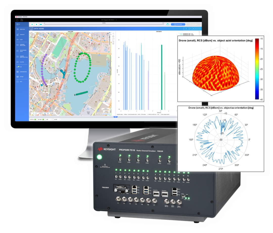

S8808A Channel Emulation Solution 是一套符合 3GPP 标准的 ISAC测试与仿真解决方案,面向 ISAC 在研发、系统验证及演进阶段的测试需求,提供从建模、仿真到端到端验证的一体化实验室测试平台,支持感知与通信能力的联合评估与验证。
该方案基于3GPP TR 38.901 Rel‑19 的统一标准化建模环境,在同一框架内对感知目标、背景信道与通信信道进行一致性建模。通过 Channel Studio F9860060A 无线感知建模工具,可完成目标与背景信道建模、天线方向图建模以及典型场景控制;实现对目标雷达特性、运动轨迹、微运动效应、视距/非视距(LOS/NLOS)、背景信道及通信信道的全面仿真,构建完整的全 ISAC 仿真环境。
5G-A
在测试与验证层面,S8808A 支持端到端的感知与通信联合测试,覆盖单基地与双基地感知模式,可灵活构建包含动态目标的复杂场景,如无人机、人体和车辆等典型 ISAC 应用。依托信道仿真器的精确控制能力,方案可在实验室内高度复现真实世界的检测条件,包括距离与时延、多普勒效应、角度分辨、多径传播、相位噪声、干扰以及宽带效应等关键因素,为 ISAC 性能验证和系统优化提供可重复、可对比的测试基础。
3. S8808A Sensing 建模能力
在 S8808A 解决方案中,通过Channel Studio GCM工具将感知目标与背景信道实现协同为 ISAC 场景下感知与通信的联合验证提供了统一的模型基础。
5G-A
在目标信道建模方面,Channel Studio GCM工具支持对感知目标及其微多普勒特性进行建模。目标模型包括了基于 3GPP TR 38.901 中定义的典型感知对象,如无人机(UAV)、人体、车辆和自动导引车(AGV),同时还提供 Keysight 预定义的扩展目标类型,例如“鸟类”和“船只”等,以覆盖更加多样化的实际应用场景。此外,用户还可以导入自定义的雷达散射截面(RCS)模式,以满足特定目标或定制化研究需求。
在背景信道建模方面,方案支持视距(LOS)与非视距(NLOS)路径的统一建模,并引入包含波束赋形与天线方向图影响。同时模拟背景信道对目标感知与通信的影响,从而在模型层面反映目标与环境之间的相互作用,实现更加贴近真实场景的感知与通信联合建模。

在统一的 ISAC 测试框架下,感知目标的存在及其运动状态被纳入对通信路径的影响建模,实现感知目标与通信路径的双模拟来进行感知与通信的协同验证。

S8808A ISAC Channel Emulation Toolset 提供了一套与3GPP TR 38.901 Rel‑19 对齐的实验室级 ISAC 测试解决方案,在统一的建模与仿真框架下,实现对感知目标、背景信道与通信信道的一致性建模与实时仿真。
基于可扩展的 PROPSIM 平台,该方案能够从早期感知算法研发平滑演进至完整系统级验证,在实验室内真实复现感知与通信协同运行的复杂物理环境,为 ISAC 技术从概念研究走向工程落地提供了关键的测试与验证基础。
