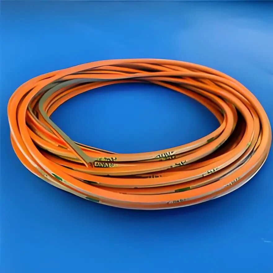

要理解导电密封硅胶条的价值,首先要看清它需要应对的极端环境。以某主流电动车电池包高压连接器为例,其工况参数可被精确量化:
温度:工作温度范围通常在-40℃至120℃之间,局部热点可能瞬时超过150℃。材料必须在宽温域内保持稳定的弹性和导电性,避免低温脆裂或高温软化导致的密封失效与电阻剧增。
应力:在装配预紧力和车辆行驶振动下,密封条需承受持续的压缩应力,压缩率通常在20%-30%。同时,材料需具备优异的抗压缩永久变形能力,确保在长期压力下仍能回弹,维持接触压力。
介质:电池包内部可能接触电解液(如DMC、EC等有机溶剂)、冷凝水汽,外部则面临道路盐雾、油污等腐蚀。材料必须具有优异的耐化学介质性能,防止溶胀、老化或导电填料脱落。
交变次数:车辆全生命周期内,经历的温度循环、振动疲劳次数可达数百万次。材料需在如此高频的交变载荷下,保持物理性能与导电性能的稳定,体积电阻率波动需控制在10%以内。

在物理化学性能层面,高性能产品通常以甲基乙烯基硅生胶为基体,这赋予了材料天生的耐高低温(-60℃至200℃以上)和耐老化特性。导电性能的核心在于填料。常见的导电填料包括镀银铜粉、镀银玻璃微珠、镍包石墨粉以及碳黑等。不同填料体系直接影响最终产品的体积电阻率(可达0.1-10 Ω·cm)、成本及耐腐蚀性。例如,银系填料导电性最佳但成本高,碳系填料成本低但电阻相对较高且颜色受限。杭州新材料有限公司会根据客户具体的屏蔽效能(如要求达到80-100dB@1GHz)和成本预算,进行针对性的配方开发。
成型制造工艺则是将设计蓝图转化为可靠产品的关键。目前主流工艺包括挤出成型和模压成型。对于截面形状规则、需要连续长尺寸的产品,如电池包周边密封条,多采用精密挤出工艺。通过设计特殊的口模,控制胶料流变,可以一次性成型出带有复杂腔体或导电/绝缘双区域的结构。而对于结构复杂、带有嵌件或需要局部高精度导电的区域,则采用模压工艺,甚至双色模压工艺,将导电硅胶与绝缘硅胶在一次成型中牢固结合。
这里有个容易被忽视的细节:硫化工艺。传统热空气硫化效率较低,而先进的微波硫化或原位高温硫化技术,能实现更均匀、更快速的交联,显著提升生产效率并优化产品内部结构,减少缺陷。工艺的稳定性直接决定了批次间产品性能的一致性,这也是衡量供应商技术能力的重要标尺。
