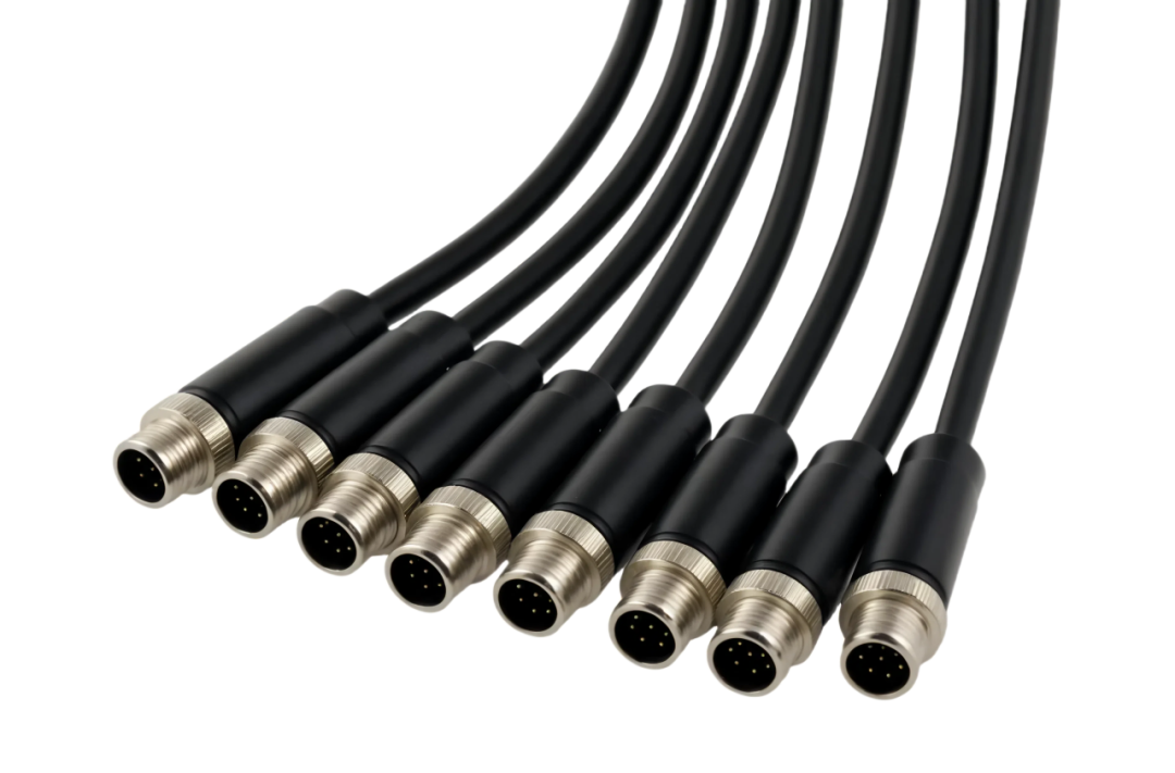

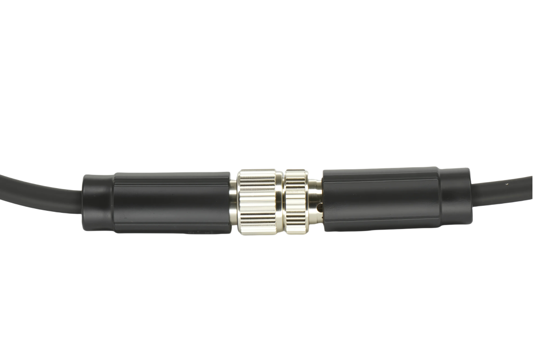

一体化注塑工艺,IP67级无缝防护
      产品采用工厂预制的一体化注塑成型工艺——导线与端子通过机器精密压接后,在专用模具中经高温高压注入熔融的PUR或PVC工程塑料,将外壳(铜镀镍)、电缆护套与内部芯线一次性无缝封装为整体。
      这一工艺彻底消除了传统组装式连接器的密封薄弱环节,防护等级达IP67,可抵御高压水冲洗(如食品制药设备的每日清洁)、盐雾侵蚀(沿海风电场景)及油污与化学腐蚀(化工产线),从根源上杜绝水尘侵入导致的短路或端子氧化。
高频运动场景的机械强韧性
      注塑工艺天然形成“应力消除+抗拉结构”,PUR护套紧密包裹电缆铠装与芯线,可承受大拉力与百万次扭转弯曲。在机器人关节、AGV拖链系统中,能有效防止芯线断裂或连接点松动——以机器人关节为例,其耐弯曲性能可支持设备连续运行5年以上,使用寿命是普通组装式连接器的3倍。
      同时,螺纹锁紧机构配合防松倒齿结构,在10-2000Hz、10g加速度的振动测试中仍保持连接阻抗变化量<5mΩ,适用于数控机床、机器人关节等动态连接场景。

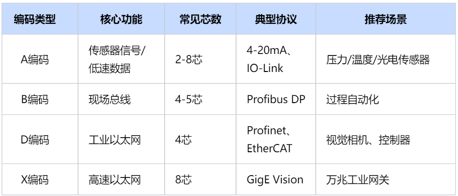

多编码体系,适配全场景传感与通信

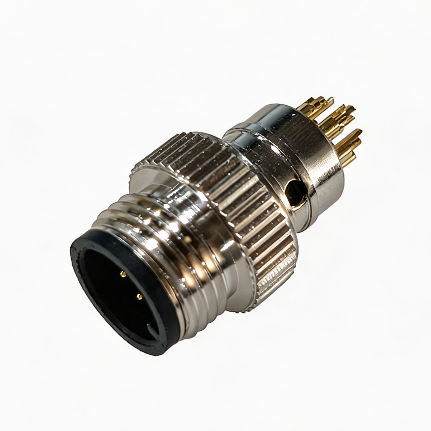

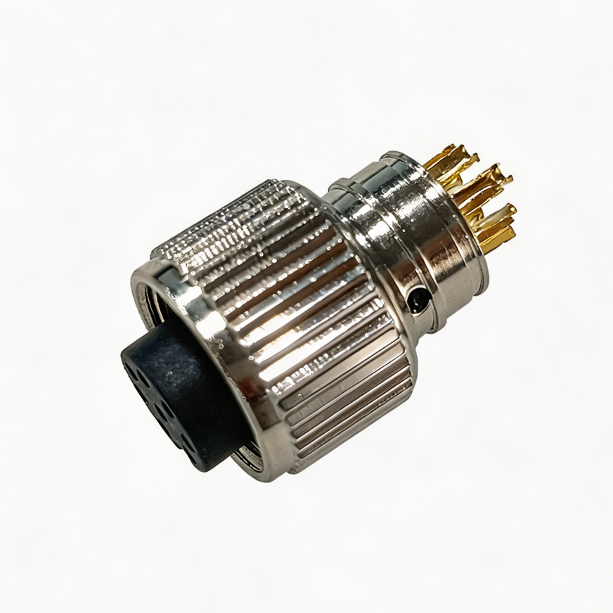

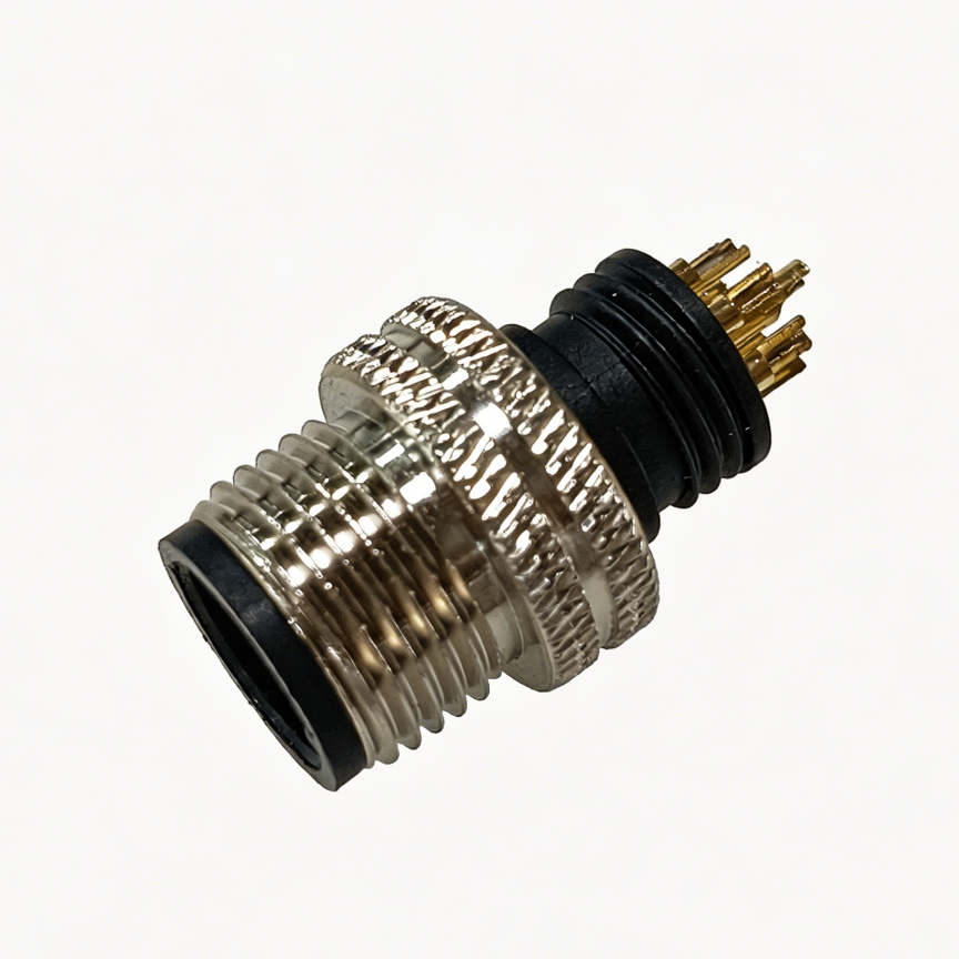

      产品提供A、B、D、X、S、T等多种编码类型,不同编码对应不同信号类型,键位错位≥3mm,物理层面无法混插,从根源上防止错接风险:

按信号类型选编码
      模拟量/电源信号(如压力、温度传感器)选A编码;Profibus总线信号选B编码;工业以太网(Profinet、EtherCAT)选D编码;万兆高速数据选X编码

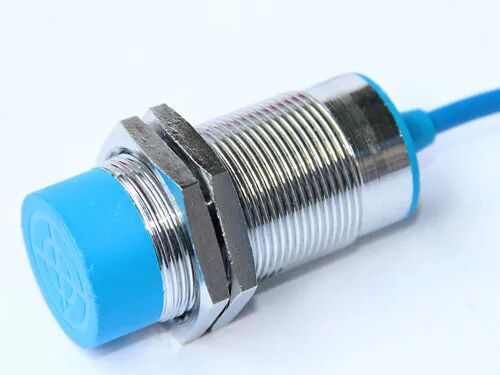

      4芯多用于传感器供电+信号(如NPN型接近开关);5芯增加屏蔽层接地引脚;8芯适配多信号并行传输(如带诊断功能的智能传感器)。
