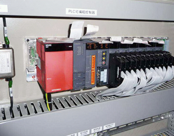

核心控制设备:采用三菱Q系列PLC(Q01CPU),无以太网接口,唯一RS-232圆形串口(8针Mini-DIN连接器)负责堆垛机启停、输送机速度调节、货位定位等核心逻辑控制,通讯协议支持三菱专用MC协议及标准RTU协议。

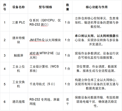

2.3.1 硬件配置清单

硬件安装:在断电状态下,将捷米特JM-ETH-Q模块安装于35mm标准导轨,使用专用RS-232线缆将模块串口与三菱Q系列PLC的圆形串口可靠连接。
网络组网:采用屏蔽网线将模块RJ45以太网口、触摸屏、工业上位机全部接入千兆工业以太网交换机,确保所有网络设备处于同一IP网段,构建稳定的局域网环境。

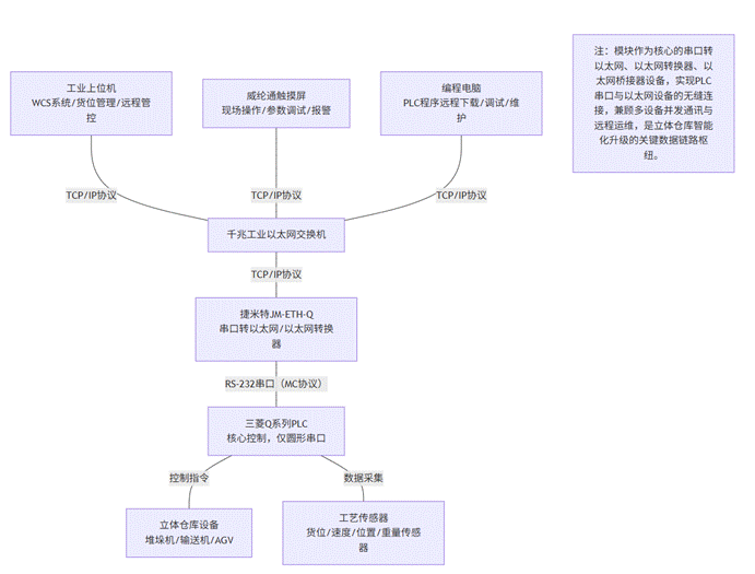

四、技术架构设计
4.1 系统结构拓扑图

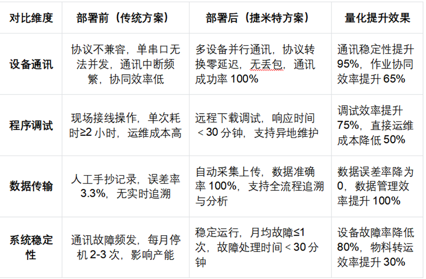

五、应用效果前后对比
