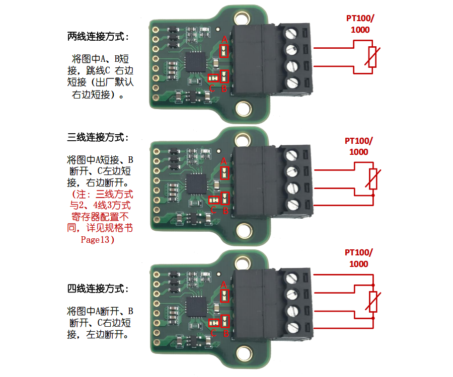

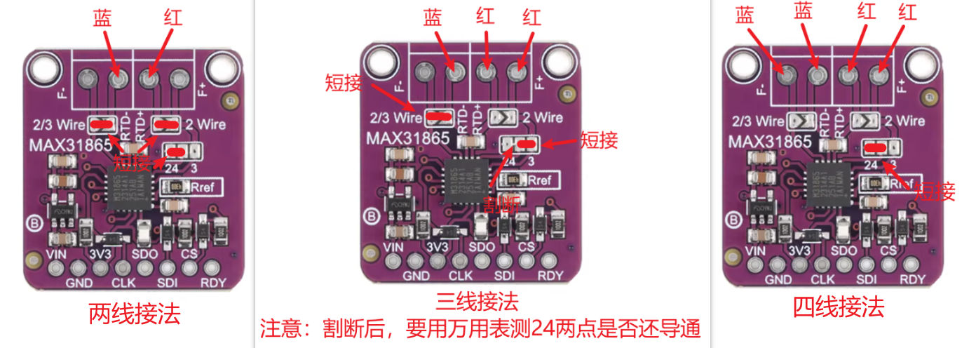

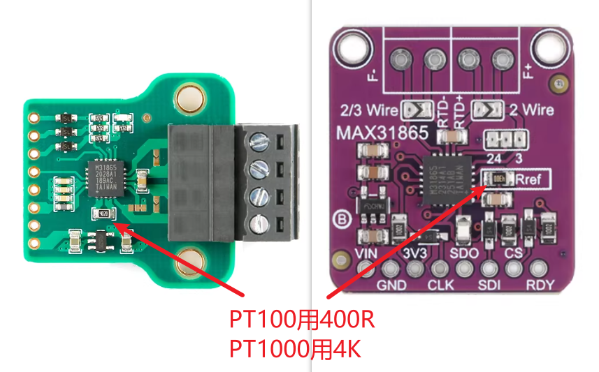

PT100/PT1000 硬件接法:
STM32
STM32
PT100与PT1000的切换,默认使用PT100。

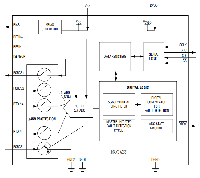

三、功能框图和时序图说明
STM32
STM32

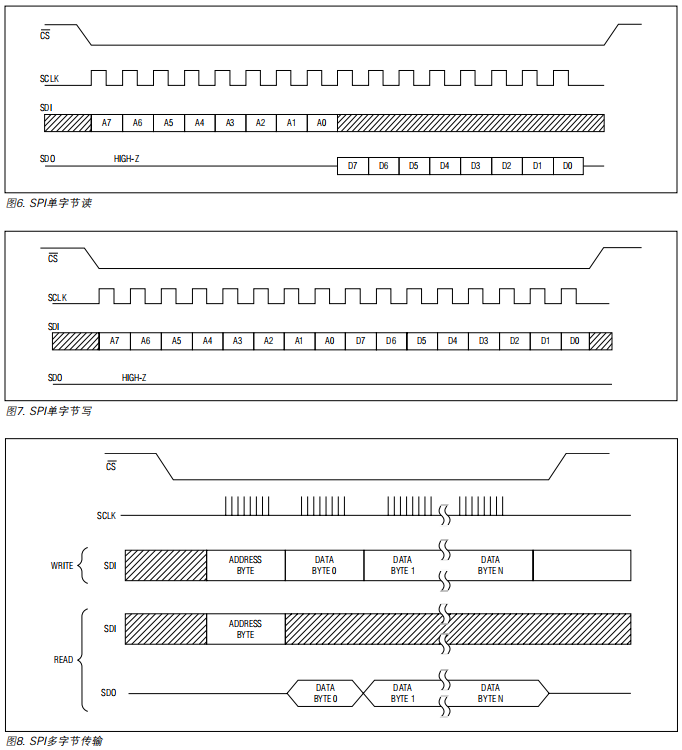

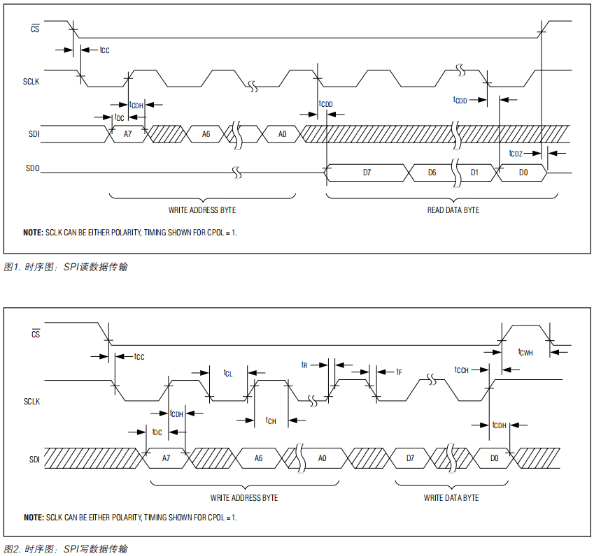

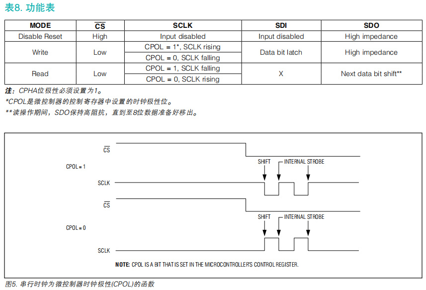

MAX31865支持SPI模式1和3。SPI兼容通信使用四个引脚:SDO (串行数据输出)、SDI (串行数据输入)、CS (片选)和SCLK (串行时钟)。SDI和SDO分别是器件的串行数据输入和输出引脚。CS输入启动和终止数据传输。SCLK同步主机(微控制器)和从机(MAX31865)之间的数据传输。
串行时钟(SCLK)由微控制器产生,只有CS为低电平时且将地址和数据传输至SPI总线上任一器件期间才有效。在部分微控制器中可设置无效的时钟极性。MAX31865通过在CS变为有效时采样SCLK,以确定无效时钟的极性,自动支持任一种时钟极性。在内部选通沿上锁存输入数据(SDI),在翻转沿上移出输出数据(SDO) (参见表8和图5)。传输的每一位均有一个时钟脉冲。地址和数据位按八位一组传输,MSB在前。
STM32
地址和数据字节移入串行数据输入(SDI)和移出串行数据输出(SDO)时,MSB在前。任何传输都需要地址字节指定写或读操作,后面跟一个或多个数据字节。读操作时,从SDO输出数据;写操作时,数据输入至SDI。CS驱动为低电平后,传输的第一个字节总为地址字节,该字节的MSB(A7)决定随后的字节为写还是为读操作。如果A7为0,地址字节后为一个或多个字节读操作;如果A7为1,地址字节后为一个或多个字节写操作。对于单字节传输,读或写1个字节,然后CS驱动为高电平(见图6和图7);对于多字节传输,写入地址后,可以读或写多个字节(见图8)。只要CS保持为低电平,地址则连续在全部存储器内递增。如果继续移入或移出数据,地址则从7Fh/FFh返回至00h/80h。存储器地址无效时,报告FFh值。如果对只读寄存器执行写操作,不改变该寄存器的值。
STM32

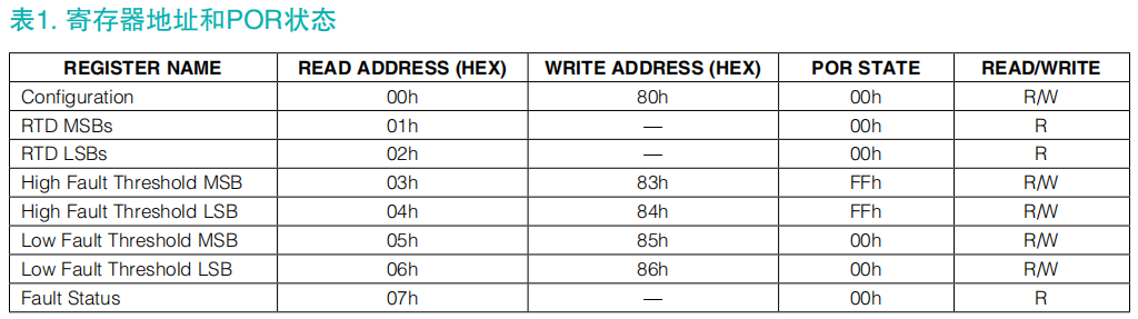

四、主要寄存器说明
MAX31865通信利用八个8位寄存器实现,其中包括:转换、状态和配置数据,所有设置均通过选择相应寄存器单元的地址完成,表1所示为寄存器地址。存取寄存器时,地址0Xh为读操作,地址8Xh为写操作。读写数据时,寄存器MSB在前。
STM32

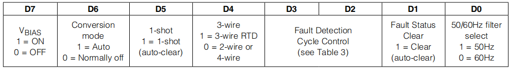

配置寄存器 (00h):配置寄存器选择转换模式(自动模式或单次转换命令触发模式)、使能和禁止BIAS引脚输出VBIAS、发送单次转换命令、选择RTD连接方式(3线或2/4线)、启动一次故障检测、清空故障状态寄存器,以及选择滤波器陷波频率。
STM32
BIAS (D7):不进行温度转换时,可禁止VBIAS,以降低功耗。发送单次转换(1-Shot)指令之前,可通过向该位写1使能VBIAS。选择自动(连续)转换模式时,VBIAS保持有效状态。
转换模式(D6):向该位写1时,选择自动转换模式,以50/60 Hz速率连续转换;向该位写0时,退出自动转换模式,进入“常闭”模式,该模式下可发送单次转换命令。
1-Shot (D5):转换模式为“常闭”时,向该位写1启动一次电阻测试转换。向该位写1后,CS变为高电平时触发转换。注意,如果执行多字节写操作,在命令结束后CS拉至高电平时触发转换。如果VBIAS有效(由配置寄存器选择),在CS变为高电平时采样RTD电压,并开始转换。注意,如果VBIAS关闭(以降低两次转换之间的电源电流),RTDIN输入的滤波电容需要充电,然后才能进行高精度转换。所以,应在启动转换之前开启VBIAS,并等待至少10.5倍的输入RC网络时间常数加上1ms。注意,单次转换完成时间在60Hz滤波模式下需要约52ms,在50Hz滤波模式下需要62.5ms。1-Shot为自动清零位。

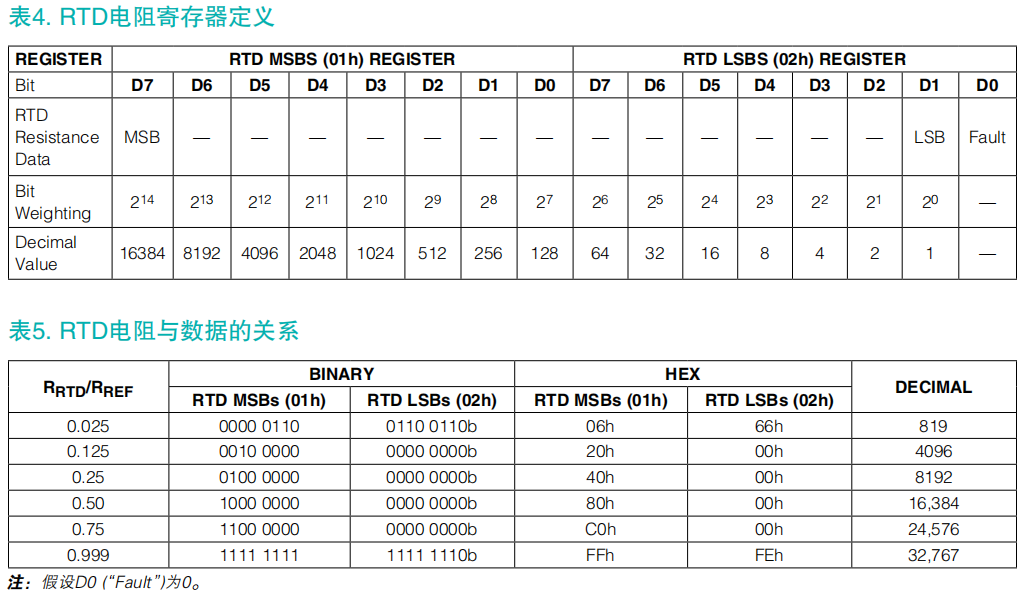

RTD电阻寄存器(01h−02h):RTD MSB和RTD LSB两个8位寄存器包含RTD电阻数据,数据格式如表4所示。数据格式为RTD电阻与参考电阻的比值,包含15位有效数据。RTD LSB寄存器的D0为故障位,表示是否检测到任意RTD故障。

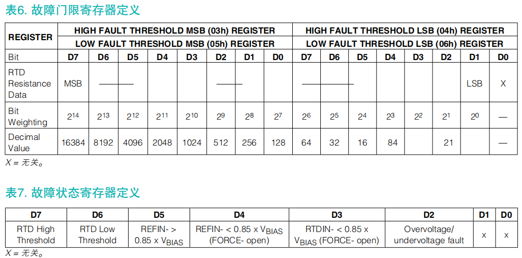

故障门限寄存器(03h−006h):故障上限和故障下限寄存器用于选择RTD故障检测的触发门限。将RTD转换结果与这些寄存器值进行比较,在故障状态寄存器中置位“Fault” (D[7:6])。RTD数据寄存器、故障上限寄存器和故障下限寄存器的数据格式均相同。如果RTD电阻寄存器值大于或等于故障上限寄存器值,置位故障状态寄存器的RTD High。故障上限寄存器的POR状态为FFFFh。如果RTD电阻值小于或等于故障下限寄存器值,则置位故障状态寄存器的RTD Low。故障下限寄存器的POR状态为0000h。
故障状态寄存器(07h):故障状态寄存器锁存所有检测到的故障位;向配置寄存器中的故障状态清除位写1时,将全部故障状态位清零。

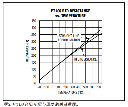

图3所示为PT100 RTD的电阻随温度的变化曲线,根据0°C至+100°C之间的斜率进行直线逼近。

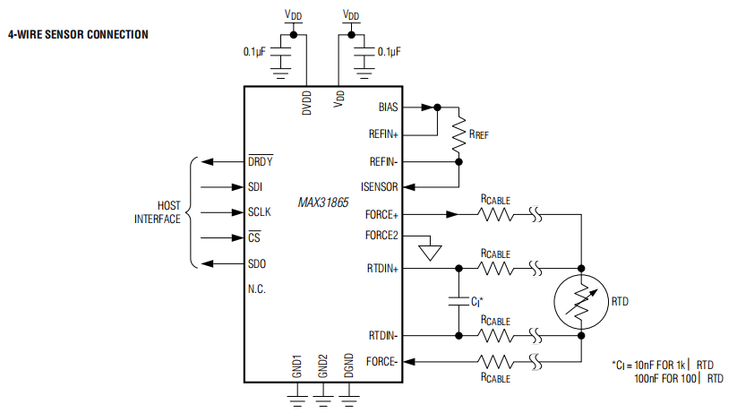

为测量RTD阻值,接入参考电阻(RREF),该电阻与RTD串联,偏置电压作用在RREF上端,如典型应用电路 所示。参考电阻的电流同样流过RTD。参考电阻两端的电压为ADC基准电压。RTD电压连接至ADC差分输入(RTDIN+和RTDIN-)。所以ADC产生的数字输出等于RTD电阻与参考电阻的比值。对于铂电阻RTD,选择阻值等于RTD 0°C阻值的4倍的参考电阻最为合适。因此,针对PT100选用400Ω参考电阻;针对PT1000则选用4kΩ参考电阻。
如果RTD位于MAX31865附近,采用2线连接(见典型应用电路)即可获得较好的测试结果。注意,对于PT100,0.4Ω串联电阻引起的误差大约为1°C;因此,电缆长度增加时,电缆电阻会引起过大的误差。
4线连接通过使用独立的加载、检测(感应)引脚,消除了电缆电阻引起的误差。3线连接是一种折中方案,比4线方案少一条引线。为补偿导线上的压降,从(RTDIN+ - RTDIN-)中减去FORCE+和RTDIN+之间的电压,利用FORCE2对输入采样实现。如果电缆电阻具有很好的一致性,即可消除电缆电阻引入的误差。将配置寄存器的3线位置1,选择3线工作模式。

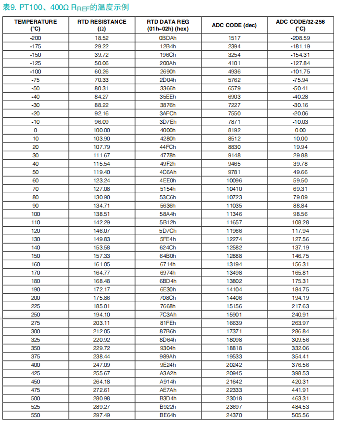

使用PT100 RTD、400Ω高精度低漂移基准电阻的典型情况下,表9中列出了温度和电阻值及对应ADC编码结果的示例。

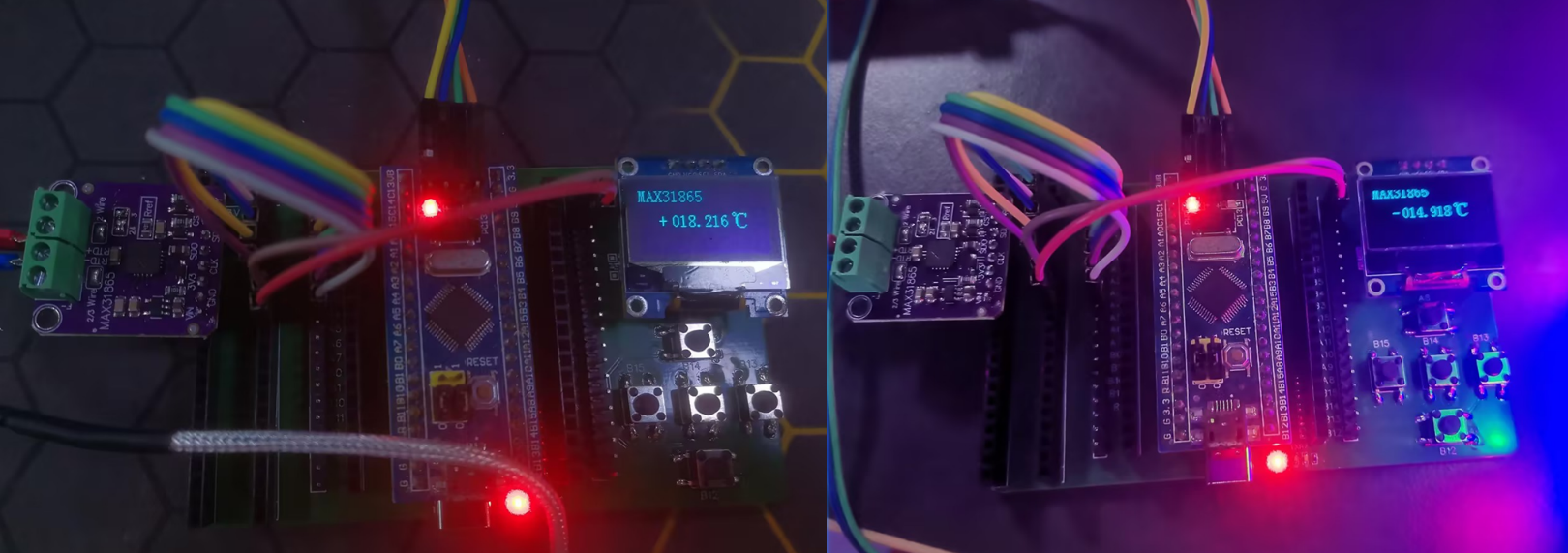

效果展示
STM32
STM32
