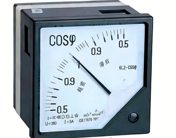

干工厂电工十几年,每天巡检配电室,功率因数表是必看参数。不少同行都问过我:仪表上功率因数一会正、一会负,到底啥意思?是不是设备坏了?还是补偿出问题了?今天我就用一线实操经验,把功率因数正负讲透,不用复杂公式,全是现场能用的干货。

我总结一句口诀:正感性、负容性,滞后正、超前负
三、现场实操:正负一看就懂,投切不用愁

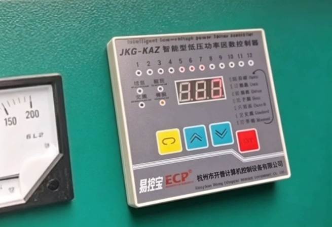

在无功补偿控制器上,正负意义特别直白:
  1. 功率因数为正(滞后)
系统是感性无功,负载以电机、变压器为主,电容补偿没够数。
处理办法:继续投入电容,抵消感性无功,把功率因数提上去。
  1. 功率因数为负(超前)
系统是容性无功,电容投太多,补偿过了头。
处理办法:马上切除部分电容,防止过补偿导致电压升高、设备损坏。

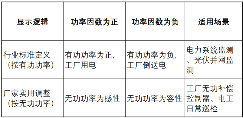

四、一张表分清:两种正负逻辑,别搞混
无功补偿
简单说:看电网数据用标准逻辑,咱们调补偿、查故障,只看控制器的实用逻辑。

  1. 看到功率因数负,先看是标准电表还是补偿控制器:电表负是倒送电,控制器负是电容过补;
  2. 牢记正感性投电容,负容性切电容,别盲目操作;
