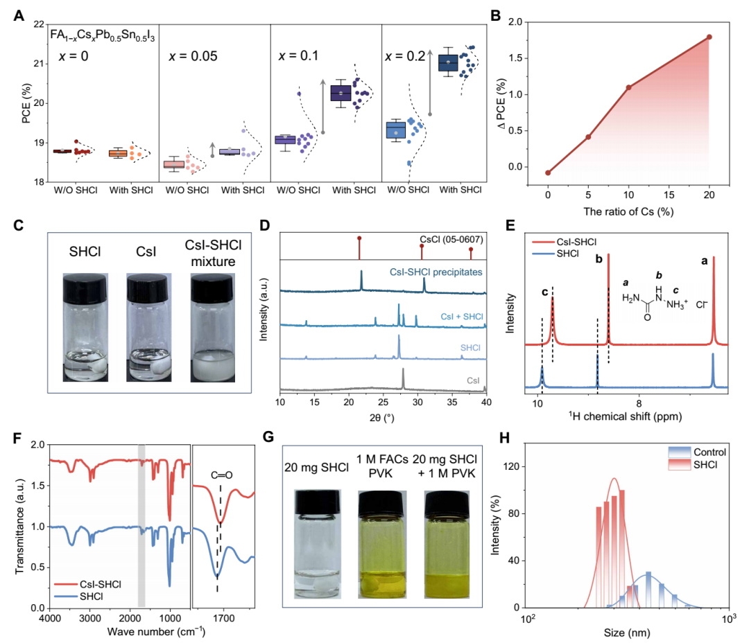

SHCl添加剂与FACs Pb-Sn钙钛矿之间的相互作用
钙钛矿薄膜的形成通常经历成核晶粒生长两个阶段。根据LaMer模型,高质量薄膜的获得依赖于“快速且均匀成核”“缓慢晶体生长”之间的动力学匹配。然而,在FA-Cs体系中,Cs⁺易诱导二次成核,拓宽成核时间窗口并加速后续晶体生长,导致晶粒尺寸及空间分布不均。
SHCl的引入显著调控了这一过程。首先,SHCl与CsI在溶液中发生离子交换反应生成CsCl沉淀和SHI,从而降低Cs组分的有效溶解度并提高体系过饱和度。过饱和度提升使体系自由能升高,当浓度波动超过临界阈值时,会触发短时间的“爆发式成核”,快速释放自由能,从而抑制Cs诱导的非均匀成核行为。
动态光散射结果表明,引入SHCl后前驱体溶液中形成尺寸更小、分布更窄的胶体簇,有利于均匀成核。原位光学显微观察进一步证明:未添加SHCl时体系存在持续且不均匀的成核过程,而SHCl体系在初始阶段即可形成高密度且均匀分布的晶核,并在随后阶段实现缓慢而均匀的晶体生长,从而显著提升薄膜均匀性

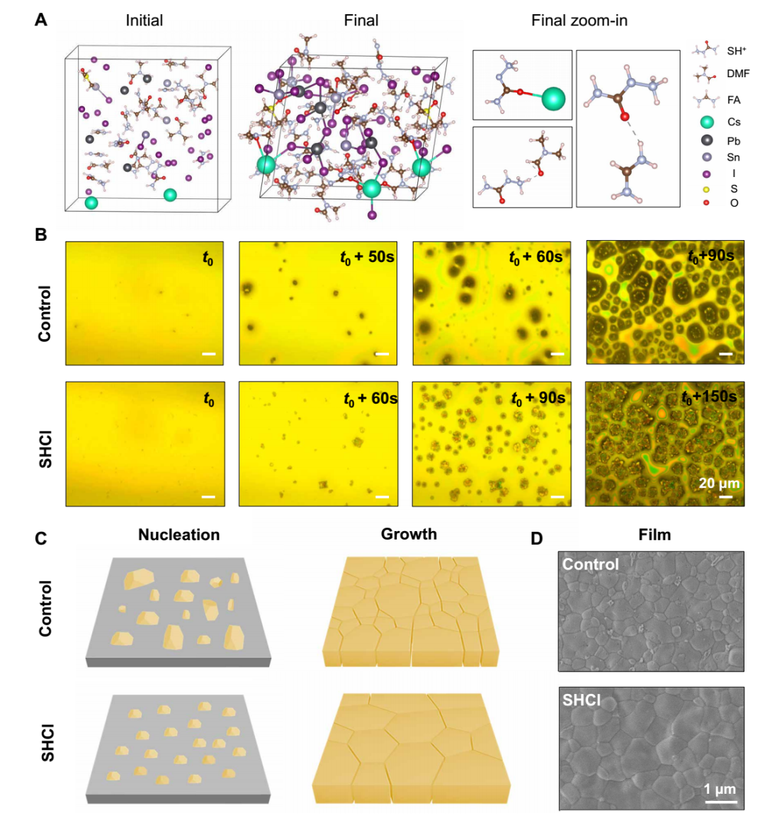

FACs Pb-Sn钙钛矿的结晶调控过程
SHCl分子具有显著的p-π共轭效应,其氮原子的孤对电子与羰基π电子发生离域,提高分子极性与配位能力。理论计算表明,SHCl与钙钛矿组分之间的结合能显著高于其他类似添加剂(如GlyHCl和AAH),并可同时与A位阳离子(FA⁺、Cs⁺)及B位金属离子(Pb²⁺、Sn²⁺)发生配位作用。
X射线光电子能谱(XPS)结果显示,引入SHCl后Pb和Sn的结合能向低能方向偏移,表明其与晶格之间存在较强相互作用。该相互作用有效延缓晶体生长速率,使晶粒逐步形成并充分重排,从而获得致密且均匀的钙钛矿薄膜。

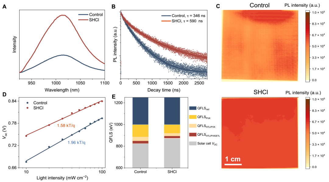

刮刀涂布制备的FACs Pb-Sn钙钛矿的光电性能
扫描电子显微镜(SEM)表明,SHCl处理后的钙钛矿薄膜具有更大的晶粒尺寸和更明显的垂直取向结构,同时Cs⁺在膜厚方向分布更加均匀;相比之下,对照样品在底部存在孔洞且元素分布不均。
在光电性能方面,SHCl显著抑制非辐射复合。其稳态光致发光(PL)强度明显增强,载流子寿命由346 ns延长至约597 ns。开路电压损失降低,器件理想因子由1.96降至1.58,表明陷阱辅助复合得到有效抑制。
最终,优化后的单结器件实现21.9%的最高效率(Voc = 0.88 V,Jsc = 30.9 mA·cm⁻²,FF = 80.4 %),显著优于对照器件(19.6%),且器件重复性良好,平均效率达到20.7%

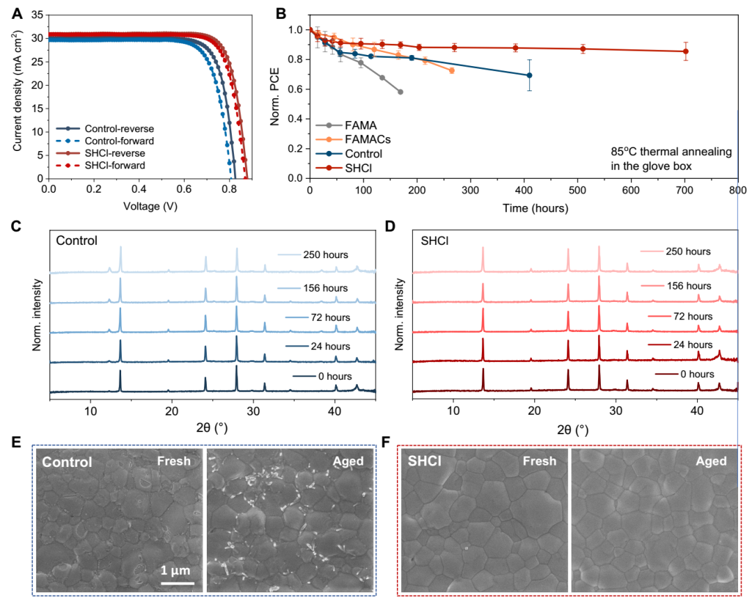

刮刀涂布FACs Pb-Sn钙钛矿太阳能电池的性能与热稳定性
热稳定性测试表明,在85°C条件下,SHCl器件在700小时后仍保持85%的初始效率,而对照器件在400小时内即下降至约70%。XRD与SEM分析表明,对照样品在热老化过程中生成PbI₂杂相并伴随明显形貌退化,而SHCl处理样品保持结构稳定。
需要指出的是,SHCl并非通过直接提高材料本征热稳定性发挥作用,而是通过改善薄膜结晶质量与结构均匀性,从而抑制热诱导相分解与缺陷演化过程

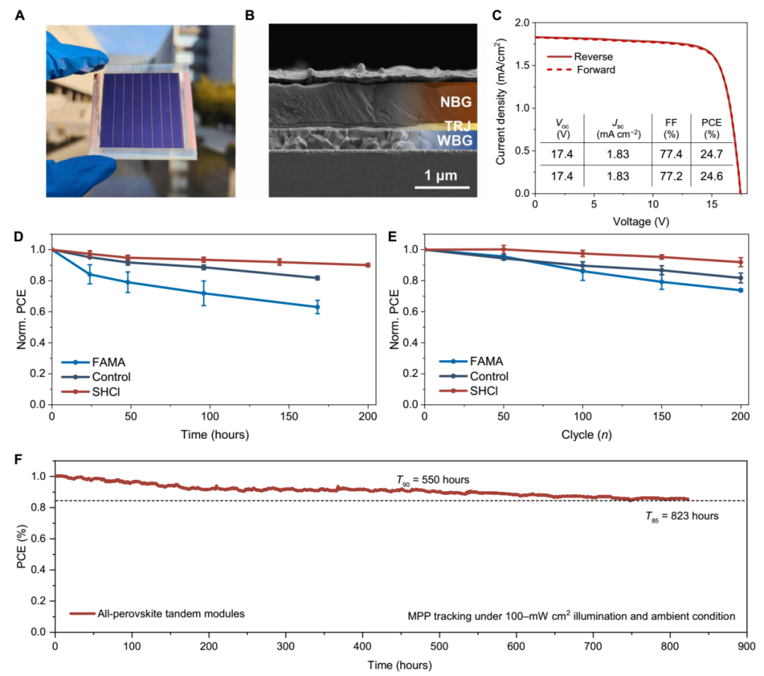

全钙钛矿叠层太阳能组件的光伏性能与稳定性
基于SHCl调控的窄带隙子电池,与宽带隙钙钛矿子电池构建单片集成叠层器件。小面积器件效率达到27.0%,而20.25 cm²组件实现24.7%的实验室效率,并获得24.3%的认证效率,为当前无MA全钙钛矿叠层组件的最高水平。
外量子效率(EQE)分析表明,器件电流主要受限于窄带隙子电池,后续性能提升仍需进一步提高其短路电流密度(Jsc)。
稳定性与可靠性
 Millennial Solar
封装组件在加速老化测试中表现出优异稳定性:
湿热测试(85°C/85% RH,200小时):效率保持90%
热循环测试(−40°C至85°C,200次):效率保持92%
连续光照MPP跟踪:550小时后保持90%,823小时后仍保持85%
上述结果表明,该体系在实现高效率的同时具备优异的环境稳定性。

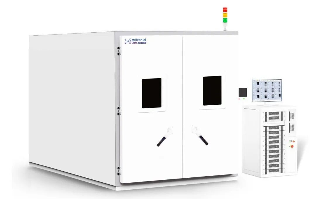

美能温湿度综合环境试验箱
 Millennial Solar
太阳能电池
美能温湿度综合环境试验箱采用进口温度控制器,能够实现多段温度编程,具有高精确度和良好的可靠性,满足不同气候条件下的测试需求
温度范围:20℃~+130℃
温湿度范围:10%RH~98%RH(at+20℃-+85℃)
满足试验标准IEC61215、IEC61730、UL1703等检测标准
美能温湿度综合环境试验箱通过精确控制紫外辐照剂量与85°C/85%RH的湿热环境,为钙钛矿光伏组件的可靠性评估提供了关键测试条件,为其商业化应用提供了扎实的实验依据。
