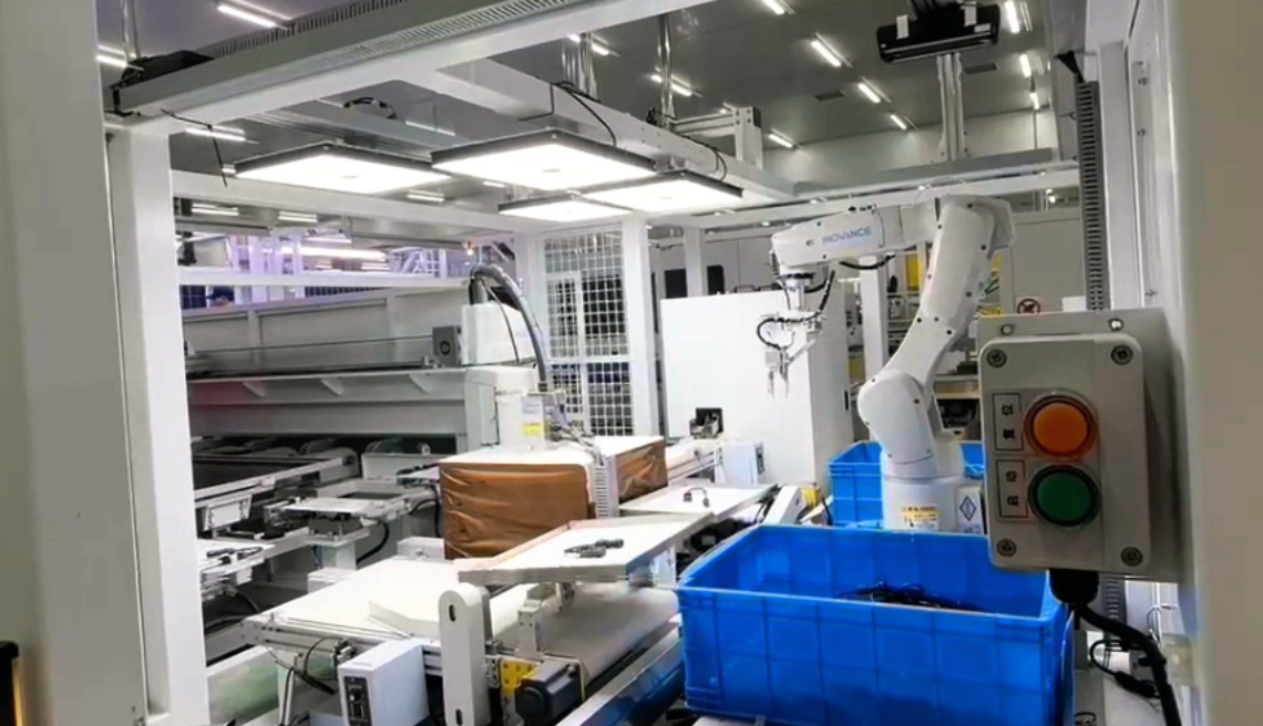

依托博图3D AI 视觉系统,实时采集料筐内全景点云数据,智能识别散乱堆叠的光伏接线盒,精准输出工件六自由度位姿;引导机器人完成无序抓取,自动规避工件干涉与筐体碰撞;抓取完成后放置至二次定位工位,完成正反朝向判定,衔接后段组装、检测工序,实现全自动化柔性上料。
工作流程:
AI视觉识别料筐中的工件,引导机器人逐一抓取,放置于二次定位台进行正反判断。
