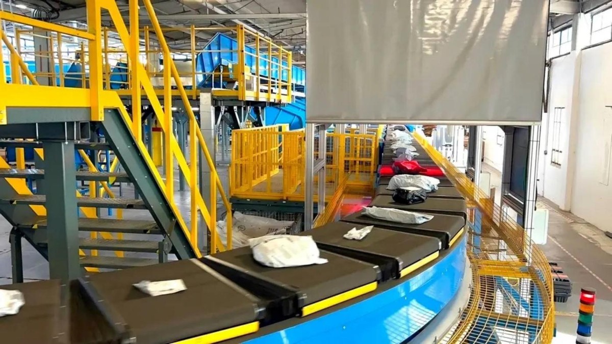

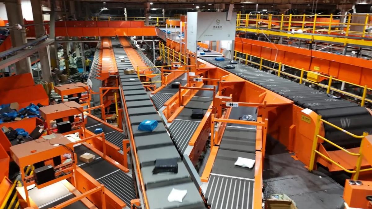

某快递分拨中心曾遇到一件怪事:新购置的高速滑块分拣机,IO模块采用EtherCAT协议,而控制核心西门S7-1500 PLC只“说”PROFINET。设备上电后,PLC扫描不到任何从站,分拣线动弹不得。
ethercat
这不是个例。物流行业设备来源多样,输送线、读码器、摆轮往往出自不同厂商,协议壁垒客观存在。
