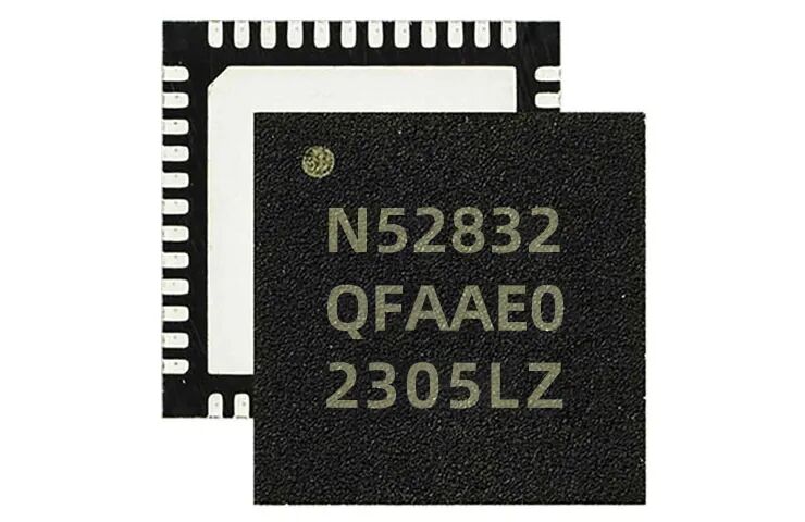

04一颗料搞定,靠的不是口号
BLE
三件事收进一颗芯,底层是硬指标的支撑:
维度关键参数
处理器64MHz Arm Cortex-M4,带FPU
性能215 CoreMark,58 CoreMark/mA
存储512/256KB Flash + 64/32KB RAM
待机功耗0.3μA系统关闭,1.2μA外设空闲,1.6μA(32kHz+RTC),20nA保持4KB RAM
发射功耗5.3mA@0dBm,7.5mA@+4dBm
蓝牙速率2Mbps/1Mbps BLE
接收灵敏度-96dBm@1Mbps,-89dBm@2Mbps
发射功率+4dBm到-20dBm可编程,步进4dB
加密128位AES/ECB/CCM/AAR硬件加密
外设接口SPI、TWI、UART、PDM、PWM、12位200kbps ADC、QDEC
温度范围-40℃至85℃
供电电压1.7至3.6V
封装6×6mm aQFN48(32 GPIO)/ 3.0×3.2mm WLCSP50(32 GPIO)
外设全带EasyDMA,数据搬运不惊动CPU。PDM可接漏水检测麦克风,ADC采压力传感器,PWM控阀门开度,统统后台完成。64MHz主频跑完协议栈加业务逻辑,算力还有余量。温度范围拉到-40℃到85℃,水表装在地下管廊还是暴晒外墙,心里都不虚。
