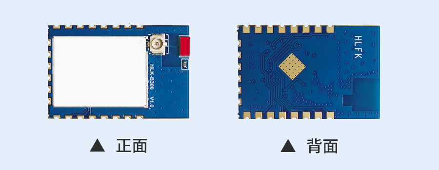

HLK-B300是一款集Wi-Fi6与BLE5.4于一体的串口转无线网模块。它就像“万能翻译器”,将设备串口数据无缝转换成Wi-Fi或蓝牙信号让设备轻松接入互联网。
物联网

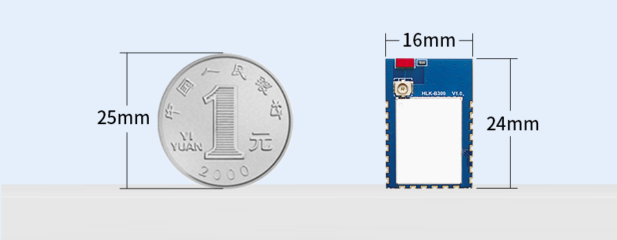

模块采用ArmV8-M内核,主频160MHz,内置512KB RAM和4MB Flash,性能强劲却功耗极低。工作电压2.1~3.63V(典型3.3V)峰值电流仅300mA空载运行电流低至70mA,可完美嵌入电池供电设备。封装紧凑,支持直插式安装,提供9个GPIO、2个UART接口,并配有测试底板和完整AT指令集。几乎无需修改原有设备代码,即插即用。
更难得的是,HLK-B300同时支持2.4G和5.8G双频段兼容802.11a/b/g/n/ax并集成BLE 5.4基带。这不仅意味着更快的速度和更低的延迟,还能利用蓝牙辅助Wi-Fi快速配网,让传统设备也能像智能手机一样“一键连网”。无论您是工程师、创客,还是产品经理,都能快速上手。
