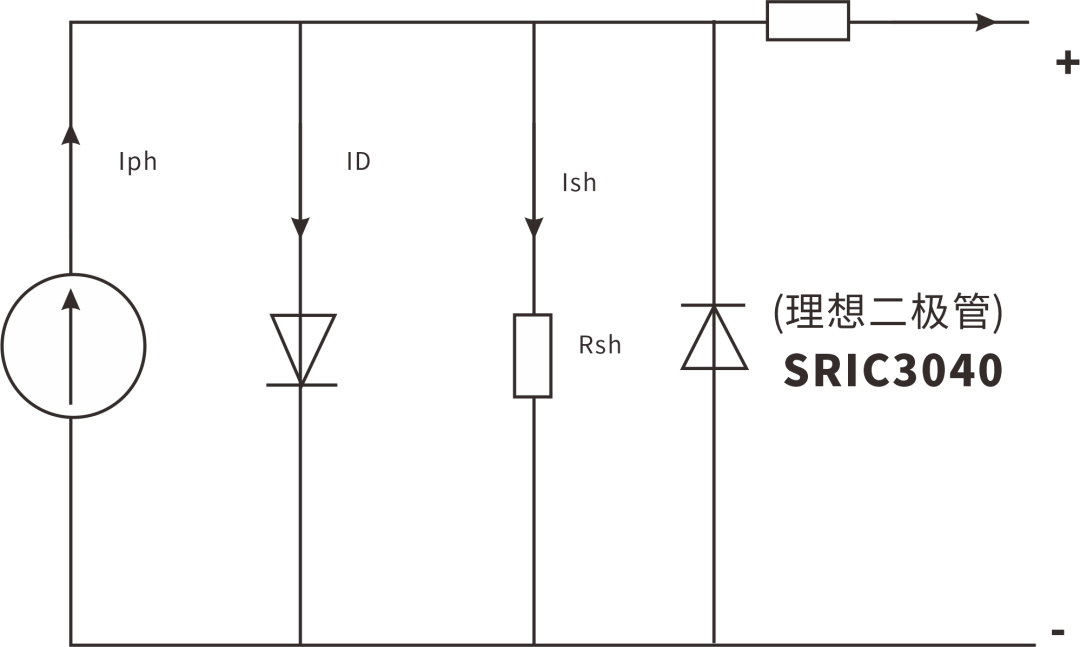

1. 标准光伏旁路保护电路(单路 / 多路)
功能:遮挡时快速导通,避免热斑,保障组件安全
光伏
*带旁路二极管的组串等效电路
• 正常发电:器件截止,不影响主回路
• 遮挡 / 异常:瞬间导通,电流低阻旁路,压降 < 150mV,几乎无发热

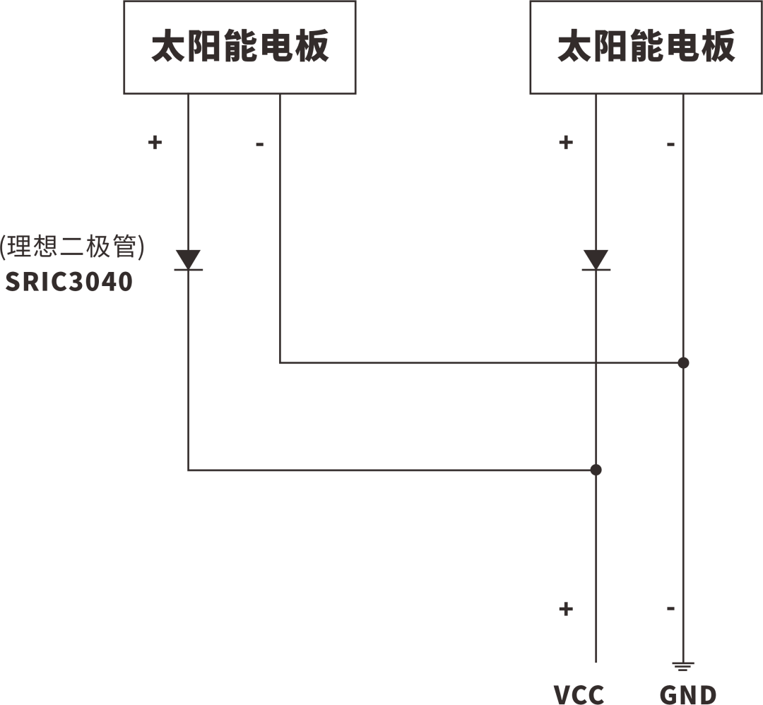

2. 级联扩展电压:轻松适配高压系统
核心方案:多颗 SRIC3040串联均压,配合理想二极管控制逻辑,实现输入电压成倍扩展,满足多组件串联、集中式 / 组串式高压场景。
光伏
• 电压灵活扩展:N 颗串联,系统耐压≈N×30V
• 均压稳定:理想二极管特性保证每颗压降均衡,无局部过压
• 损耗极低:总压降≈N×150mV,远低于传统二极管方案

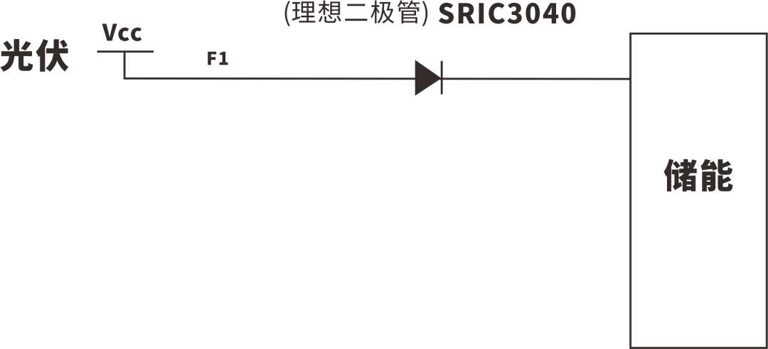

3. 搭配理想二极管控制器,性能拉满
光伏
• 快速响应:毫秒级导通 / 关断,热斑防护更及时
• 低功耗控制:驱动损耗小,系统整体效率更高
• 智能保护:集成过温、过流、反接保护,适配光伏优化器、快速关断、智能接线盒
