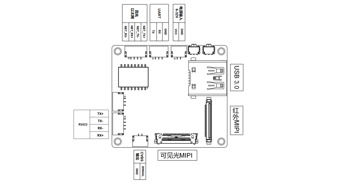

首先,考虑到使用环境场景,图像处理模块理应支持红外和可见光两种类型的相机,这取决于图像处理模块的接口设计。

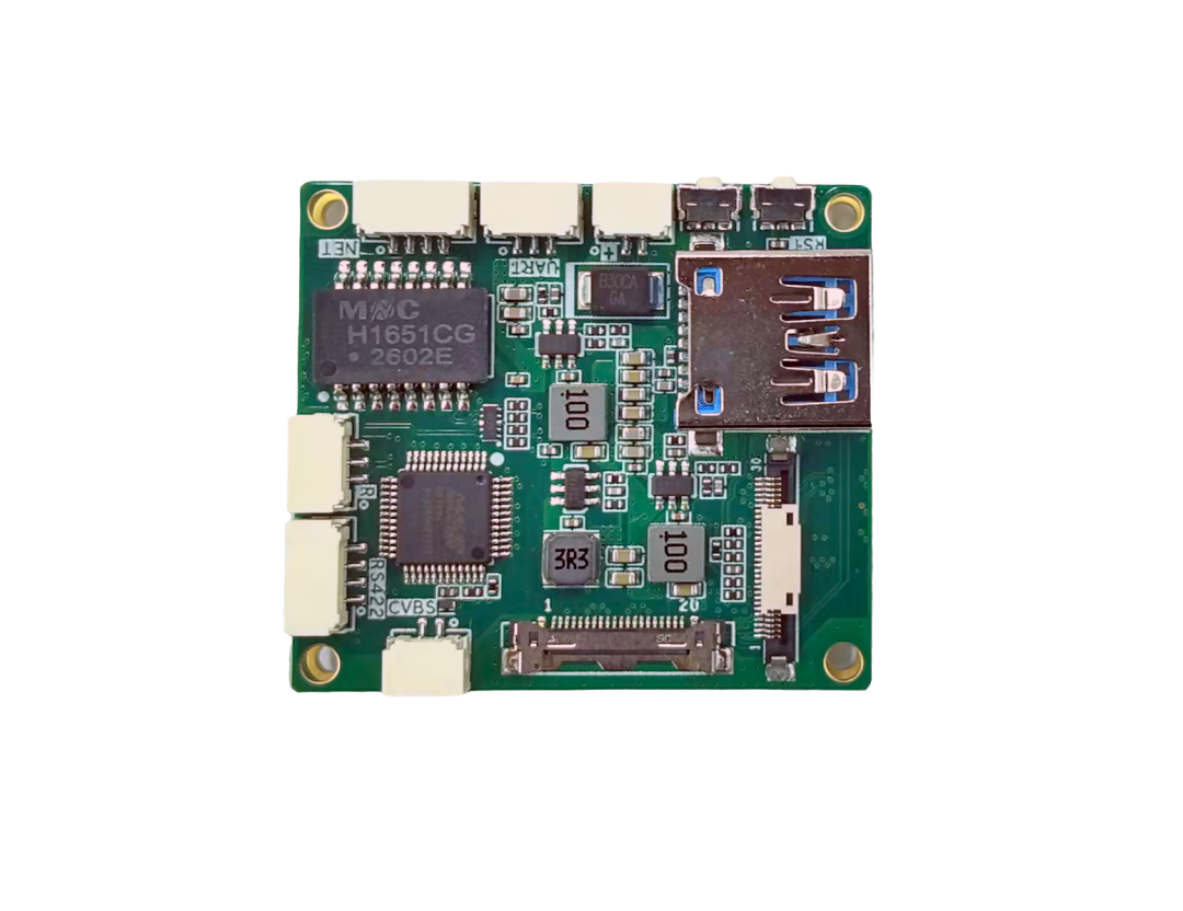

慧视光电推出的Viztra-LE071图像处理模块就是双光设计,一路数字可见光接口,一路数字红外接口,通过软件能够实现一键切换,实现全天候的侦察反制。
图像处理
02
卷尺寸
此外,重量也很重要。如果使用的设备是小型飞行器这种,本身重量就轻、尺寸就小,对于AI模块的要求自然要高。

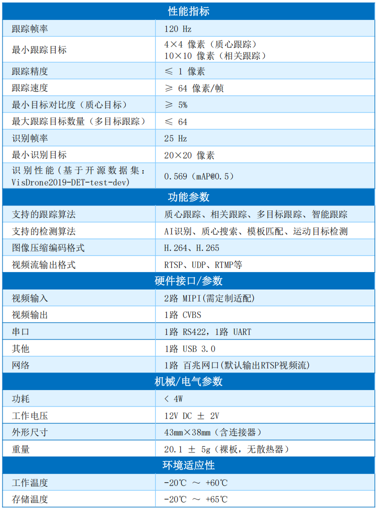

Viztra-LE071模块整体呈现轻量化的优势,优化后的版本重量仅20.1g,尺寸43*38mm,算力3T,功耗不高于4W,不用过多考虑空间和功耗负担。
