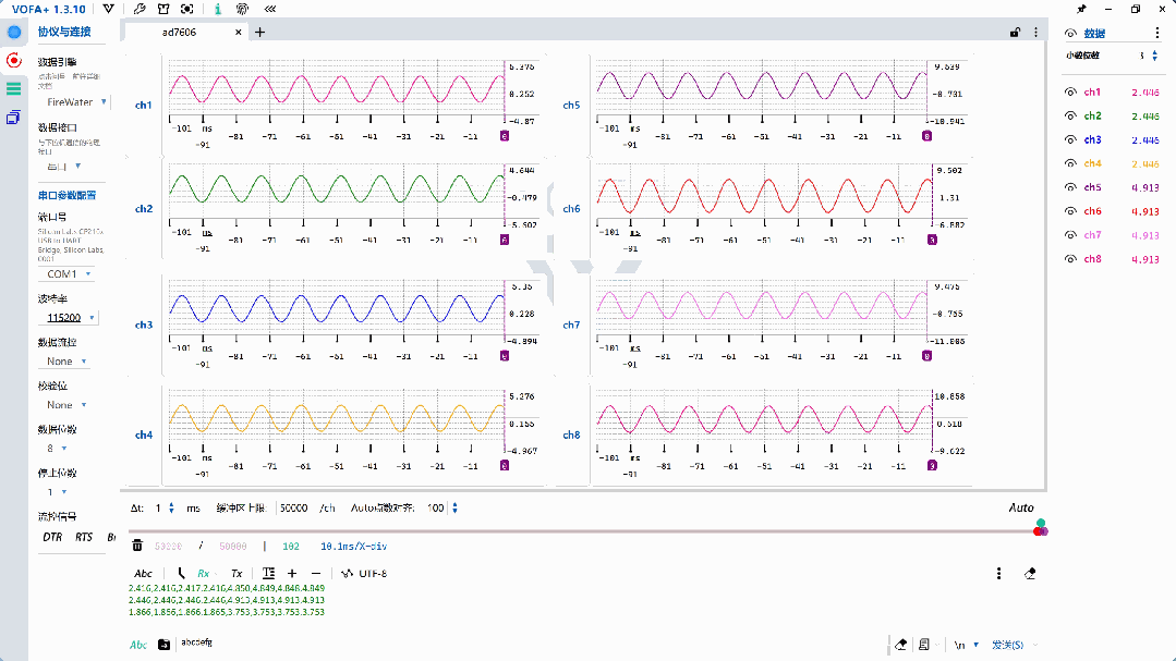

通过串口将采集数据发送至 VOFA+ 上位机,波形实时显示:
数据采集
8通道同步采样波形展示(通道1-4: ±5V,通道5-8: ±10V)

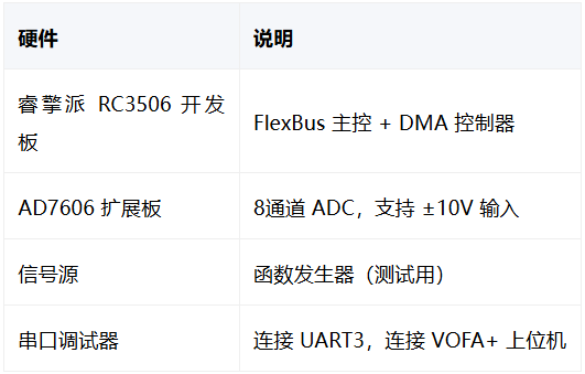

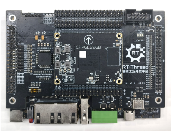

硬件清单

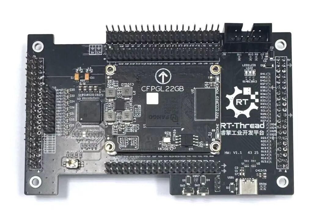

数据采集
连接示意
连接示意
数据采集
扩展板即将上架淘宝店,敬请期待!

VOFA+ 数据协议
使用 FireWater 引擎,每行数据格式:
ch1,ch2,ch3,ch4,ch5,ch6,ch7,ch8\r\n
例如:
2.500,-1.234,0.000,3.456,-5.123,10.000,0.000,0.000\r\n
运行示例
msh />adc_vol_showadc_vol_show is running
预期结果:
串口 3 输出数据流
VOFA+ 显示 8 通道波形
