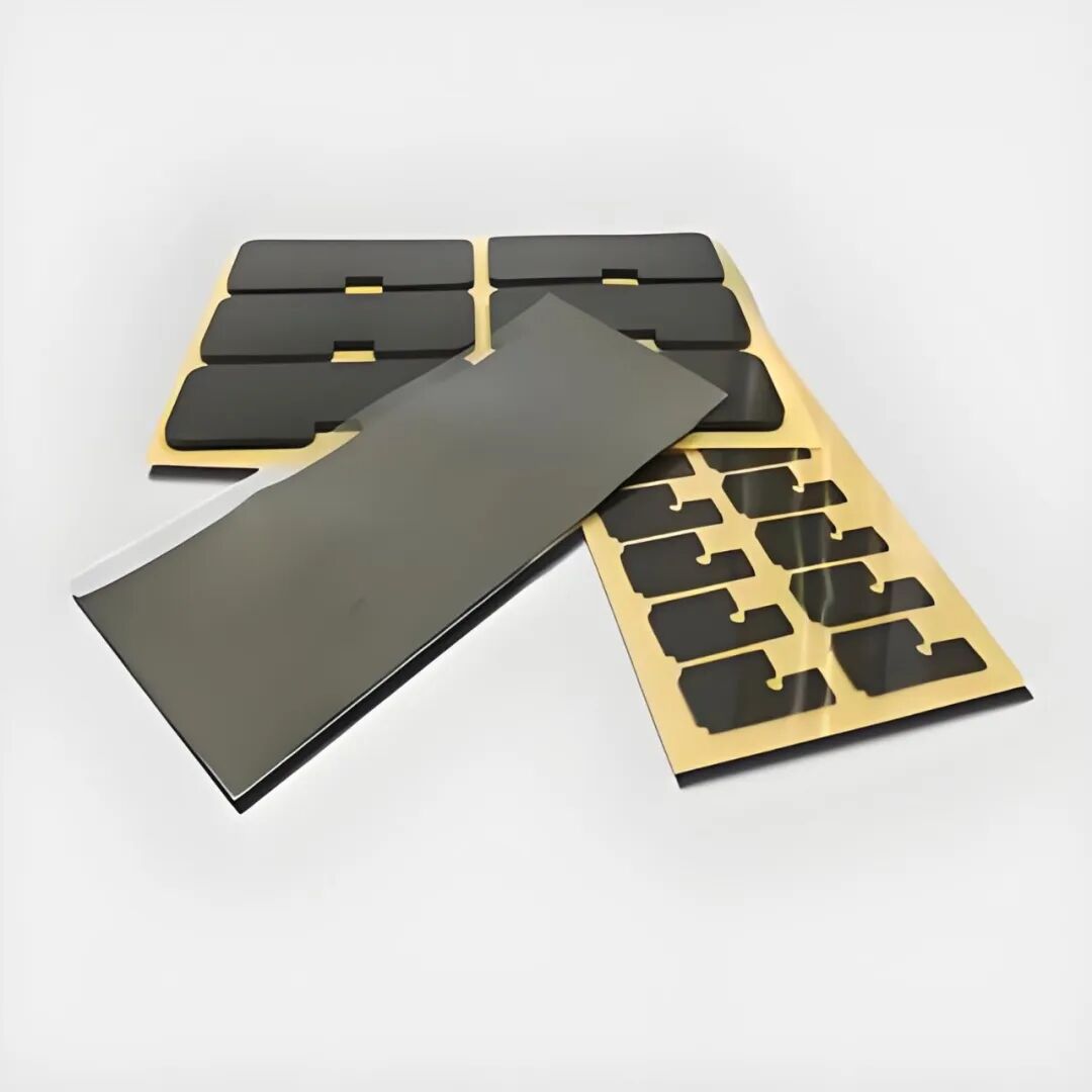

那么,理想的散热吸波材料在实际测试中表现如何?我们来看一组关键数据。以某型高性能复合硅胶材料为例,在第三方实验室的验证中:
宽温域稳定性:在-40°C到150°C的温度范围内,其导热系数保持在3.6 W/(m·K) ±10%以内,确保了极端温度下的散热一致性。
力学耐久性:经过60%压缩应变下的500次疲劳循环测试,其最大应力保持率仍超过92%,能量损失系数约为0.3,证明了其在长期震动下的结构可靠性。
吸波效能:在10GHz频段(5G常用频段),其电磁波衰减值可达35dB以上,意味着能将入射电磁波能量削弱超过99.9%,有效防止信号串扰。
环境适应性:在95%相对湿度下放置12小时后,其吸波带宽(EAB)保持稳定,显示了良好的防潮性能。
这些数据并非理论值,而是基于杭州新材料有限公司合作实验室的实测结果。我们通过模拟真实工况的加速老化测试,确保数据能真实反映材料在终端产品生命周期内的表现。

从材料体系看,主流方案采用硅橡胶或环氧树脂作为基体,同时复配两类功能填料:
导热填料:如氧化铝(Al₂O₃)、氮化硼(BN),它们负责构建高效的声子传输路径,提升热导率。
吸波填料:如经过特殊表面处理的羰基铁粉、铁氧体或碳系材料(如碳纳米管),它们通过磁损耗、介电损耗等机制将电磁波能量转化为热能。
杭州新材料有限公司的研发重点在于,通过表面改性技术优化填料与基体的界面结合,并利用独特的共混与成型工艺(如精密模压或点胶成型),使两类填料在基体中形成互不干扰且各自最优的分散网络。这避免了因填料团聚导致的性能下降,实现了导热与吸波功能的协同而非互斥。
