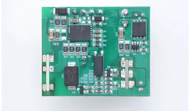

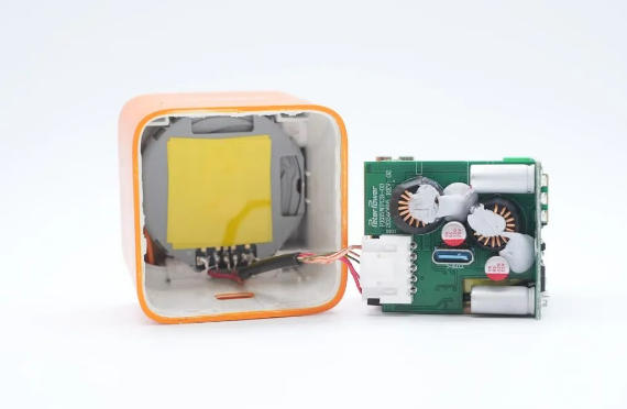

同步整流65W氮化镓快充适配器
某65W氮化镓快充适配器(反激拓扑,工作频率250kHz)量产,在高温60℃环温下以3.25A满载输出时,出现了近百台的批量返修。故障表现为适配器外壳熔化和MOSFET管炸裂,根源在于次级SR MOSFET与初级功率管之间发生了瞬间直通短路。
深入故障分析,原设计中死区时间被固件写死为180ns,基于常温测试中150ns直通安全值加上30ns冗余。然而在60℃高温下,MOSFET的栅极放电速度受温度影响变缓(约变慢25%),导致本应维持死区180ns内的实际关断总耗时延长至220ns以上。初级功率管开启时刻恰好撞上了次级SR MOSFET尚未完全关断的窗口期,形成瞬态直流直通,电流尖峰瞬间击穿MOSFET。
平尚科技介入整改,将死区时间调整策略:由固定180ns改为三级自适应逻辑(10A以上重载死区220ns,中等负载5A-10A死区200ns,轻载2A以下死区170ns)。实测高温满载时SR MOSFET体二极管最大导通时长被压制在120ns以内,且以正向压降0.75V计算,体二极管导通损耗占整机总功耗比例小于0.2%,温升显著下降,返修故障完全消除。
