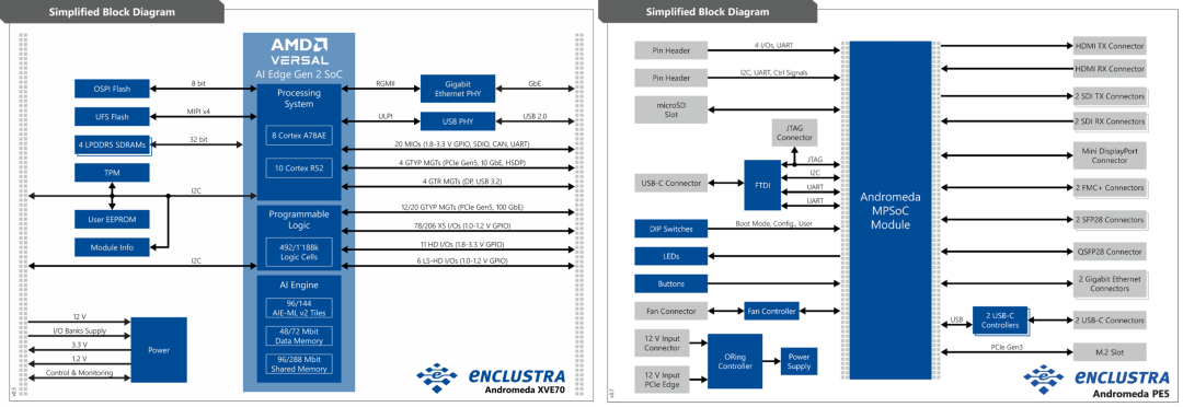

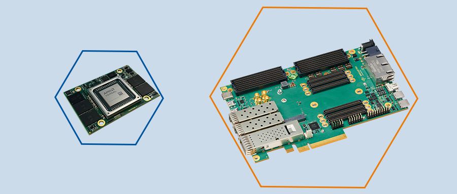

Andromeda XVE70核心板+Andromeda PE5底板
异构计算
Andromeda XVE70+Andromeda PE5结构框图

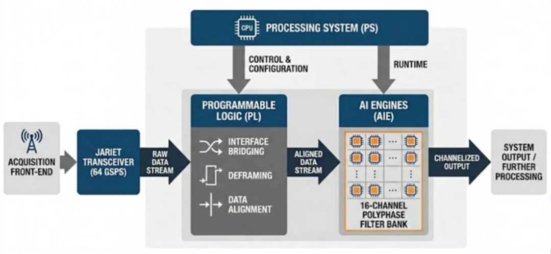

2. 异构计算分工,降低处理压力
基于Versal AI Edge Gen 2的架构:
PL(可编程逻辑):承担高速接口与数据预处理
AI Engine阵列:执行高吞吐信号处理任务
PS(处理系统):负责系统控制与调度
这种分工方式的实际价值在于:
将数据处理压力分散到不同计算单元,提升整体吞吐与可预测性。
3. 面向实时处理的信号链设计
系统支持包括多相信道化在内的典型信号处理结构:
将宽带信号拆分为多个窄带通道
支持并行处理与实时输出
降低单路径计算压力
从工程角度看,这种方式有助于:在高数据速率下维持系统延迟的稳定性。
