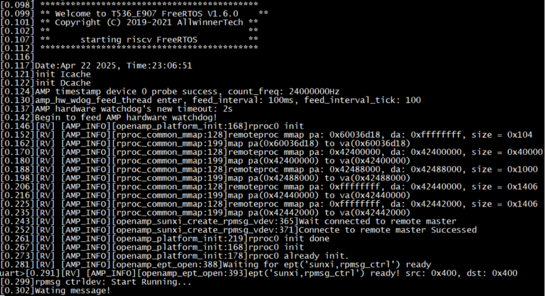

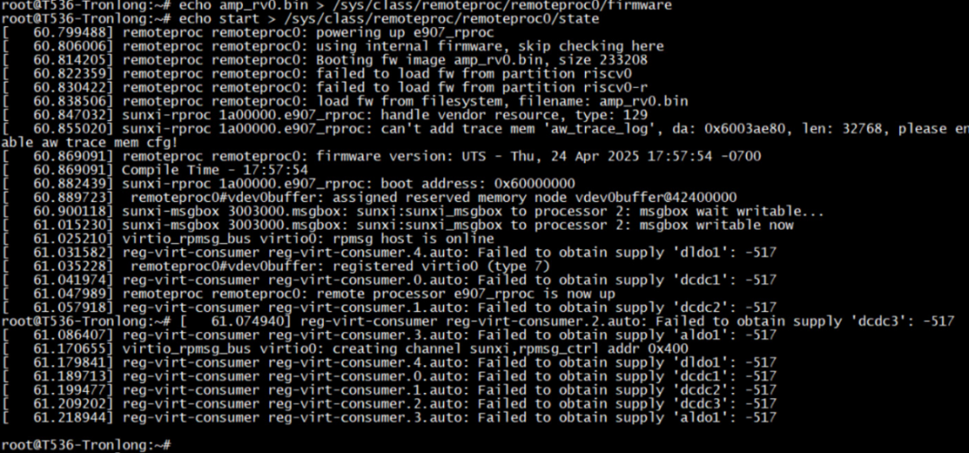

将本案例的可执行文件amp_rv0.bin拷贝至评估板系统的"/lib/firmware/"目录下,执行如下命令,启动RISC-V核心并加载工程镜像。
RISC-V

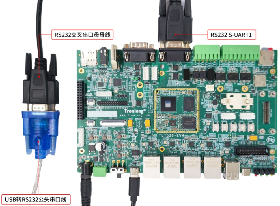

RS232 S-UART1调试串口(即RISC-V的调试串口)终端将会打印如下类似信息。

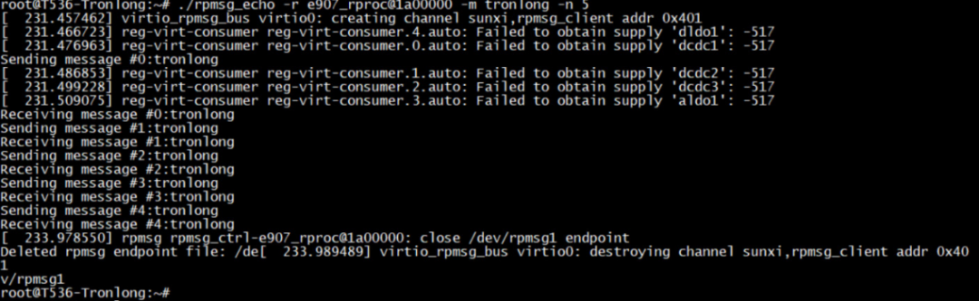

将案例可执行程序rpmsg_echo拷贝至文件系统任意目录下,并赋予可执行程序rpmsg_echo执行权限。
RISC-V

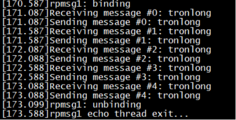

执行如下命令运行程序,Linux端将发送5次RPMsg数据:tronlong,RISC-V端将接收并打印RPMsg数据至RS232 S-UART1串口。
RISC-V
RS232 S-UART1串口打印信息如下图所示。
